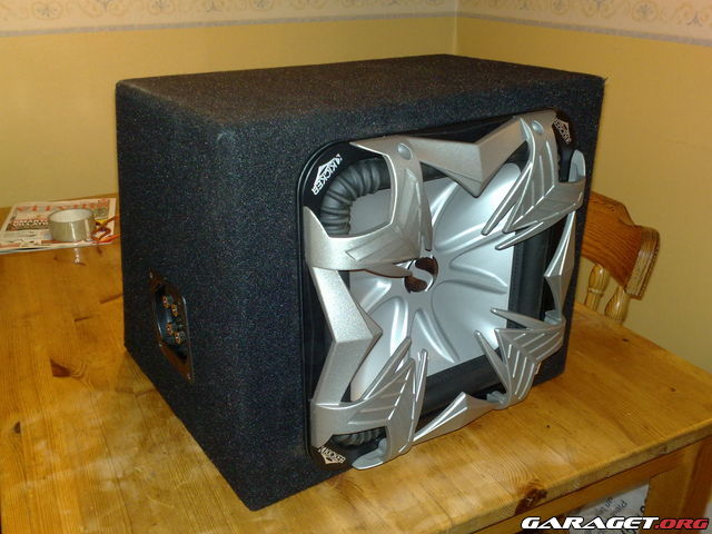

Gjorde lite nytta med andra bilen idag istället..
Stor tung och otymplig slot låda.
Spelade bra men lite opraktisk i brukisen så den åkte ut.
https://www1.garaget.org/gallery/archive/1542/556398_jk6bzz.jpg
Köpte en färdig låda för 300:- på Blekinge bilradio.

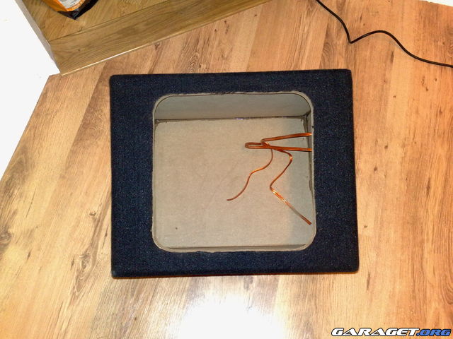

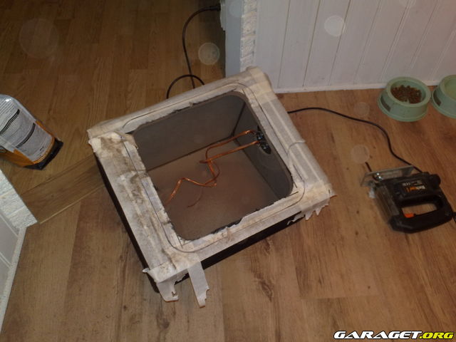

Man bygger inte själv för dom pengarna så det fick bli en sån fast den var ju givetvis for en rund 12"are.

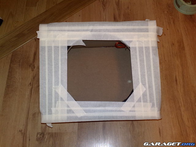

Se maskerade den.
https://www1.garaget.org/gallery/archive/1542/556399_zsowgl.jpg
Och sågade upp ett mer lämpligt hål smile
https://www1.garaget.org/gallery/archive/1542/556400_itvqaa.jpg

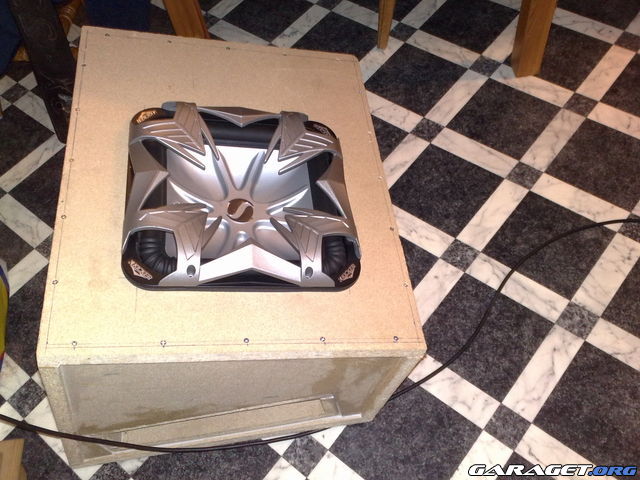

Här är det klart.
https://www1.garaget.org/gallery/archive/1542/556401_y23amc.jpg

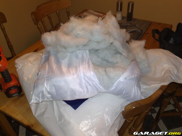

Sen för alla som inte vet så säljer jysk en hel del bra och ha grejer för stereo byggen smile
Kudde 19.90:- som jag sprättade och använde till stoppning.
https://www1.garaget.org/gallery/archive/1542/556402_qx5bvr.jpg
Sådär basen monterad och klar och terminalen lödd i kablarna till basen.
https://www1.garaget.org/gallery/archive/1542/556403_bouwhr.jpg

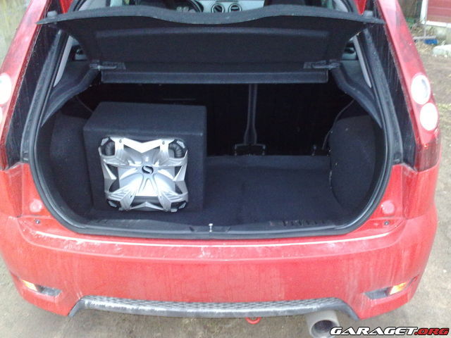

Och så in med den i bilen.
Väldigt praktiskt och enkel att flytta på om man behöver lasta nått eller vill köra bana smile
https://www1.garaget.org/gallery/archive/1542/556404_6ib0f6.jpg

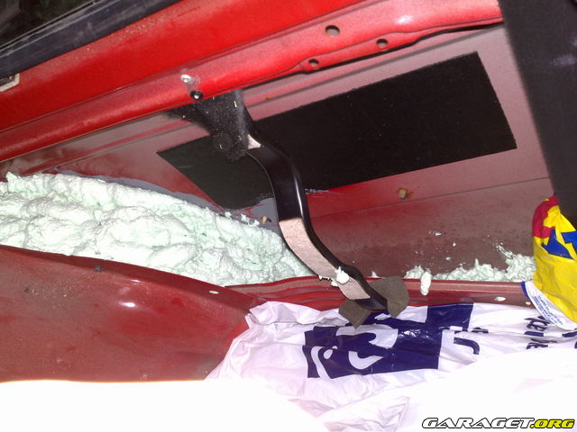

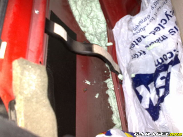

Dock tog jag ett litet ryck med golfen oxå och fogskummade lite för att stabilisera där det inte ska sitta bitumen.
Förarsidan bak.
https://www1.garaget.org/gallery/archive/1542/556409_o3dr8p.jpg
Passagerarsidan bak..
https://www1.garaget.org/gallery/archive/1542/556410_ksz82y.jpg
Nu är det bara till att vänta på att skummet ska härda sen blir det mer bitumen montering smile

stackars bil.. OJ va den kommer rosta.
Bäst
57 Inlägg
29 januari 2009
#467
Rost är ju bara förnamnet med fogskum:S skulle satt plastfilm mot plåten först
Twins Bil & Plåt
2 577 Inlägg
29 januari 2009
#468
aaa faktiskt ,det kommer inte att bli helt torrt precis sad, men men...
Senast redigerat av TwinsBilOchPlat (29 januari 2009)
En gång till nu
760 Inlägg
29 januari 2009
#469
Är fogskum aggresivt mot plåt? eller är de bara att de kommer bildas kondens å vattnet gör att de börjar rosta??
Jag tror att alla mår gott av att unna sej en Nissan av och tillS14a
16 197 Inlägg
29 januari 2009
#470
alexxe skrev:
kondens.. den har liksom ingenstans att ta vägen när man "byggt in" den i fogskum.

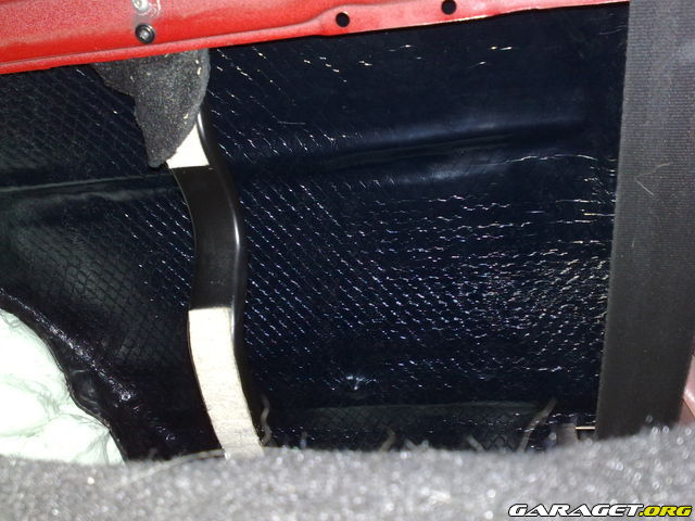

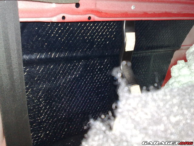

Nu har jag meckat lite till idag.
Det är ju rätt korta dagar om man ska hinna mixtra efter jobbet bara sad
Men hann med att sätta bitumen på båda sidor bak idag smile
Förarsidan.
https://www1.garaget.org/gallery/archive/1542/557077_qmgywp.jpg

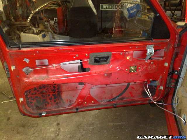

Har varit lite dålig på att uppdatera i tråden men det har inte stått helt stilla för det.
Jag tog ett ryck i skodan oxå och dämpade dörrarna i den och smällde ihop dörrarna med jbl kiten.
Inger fancy för det är ju en köra skrot bil smile
https://www1.garaget.org/gallery/archive/1542/566714_9gzr5b.jpg

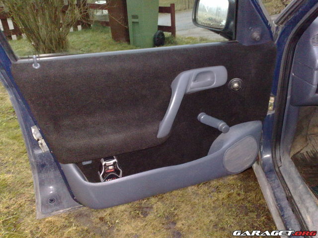

Sen var förardörren på golfen skrämmande tom oxå så jag dämpade den med.
Dock har jag bara foto innan jag dämpade för sen slank det ner några öl och fotandet glömdes bort sad
https://www1.garaget.org/gallery/archive/1542/566715_hzwfsg.jpg

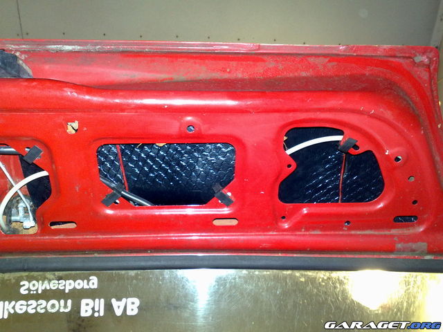

Tog även bagageluckan när jag ändå var i farten och även plåten under luckan.
https://www1.garaget.org/gallery/archive/1542/566717_3i810x.jpg

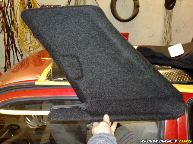

Och sen smällde jag på lite filt på C-stolparna oxå för att det skulle bli lite enhetligt.

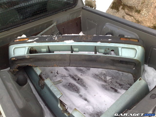

Dagens fynd..
Lite kofångare från jetta.
https://www1.garaget.org/gallery/archive/1542/573002_bq85vc.jpg
Fram ska det bara fixas till och lackas.
Bak kommer det plastas och byggas om för golf.
600:- komplett för båda smile
