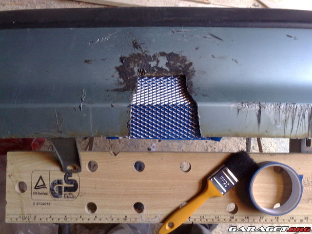

Fixade ju kofångaren bak för det var hål i den för dragkrok.
Slipat rent och tvättat med aceton.
https://www1.garaget.org/gallery/archive/1542/630116_cxg9l7.jpg

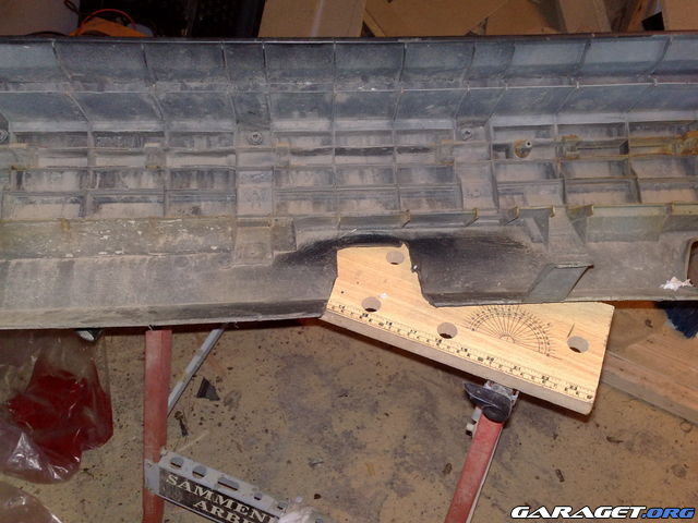

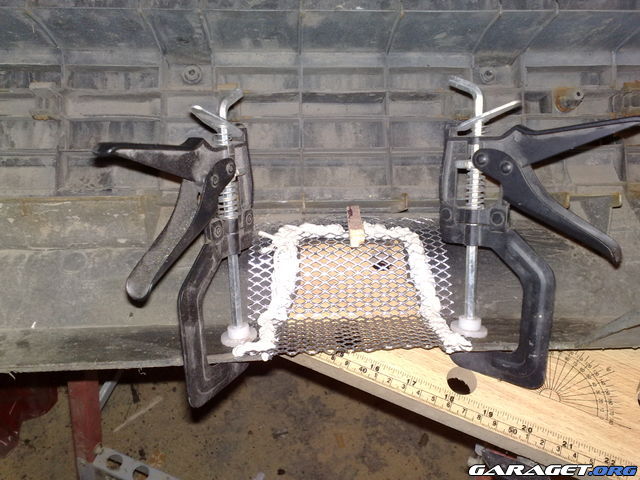

Limmar i en bit nät.
https://www1.garaget.org/gallery/archive/1542/630119_pl0ssq.jpg

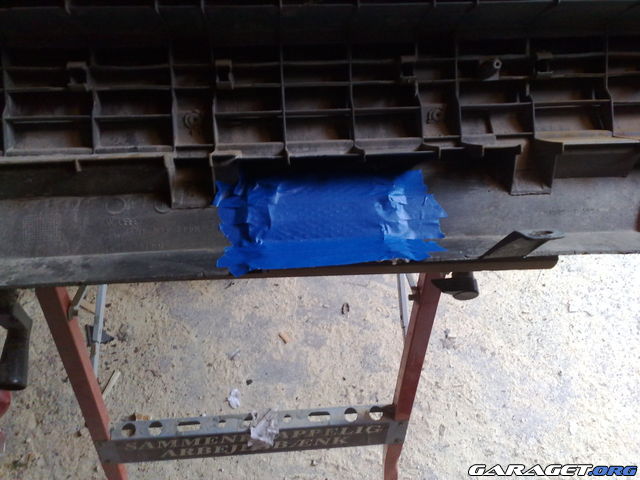

På med maskeringstejp på baksidan.
https://www1.garaget.org/gallery/archive/1542/630120_ex5hgu.jpg

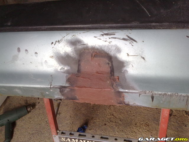

Den något skamfilade framsidan. tongue
https://www1.garaget.org/gallery/archive/1542/630121_q7p1la.jpg

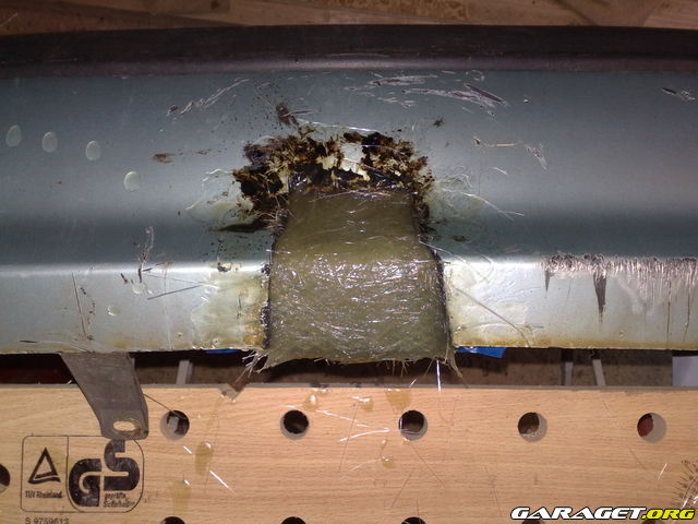

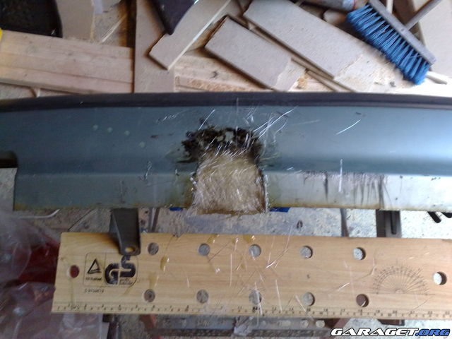

Plastar i hålet.
https://www1.garaget.org/gallery/archive/1542/630123_kfjc93.jpg
Härdat och klart ca 5 lager matta.

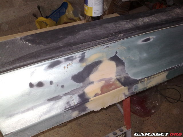

https://www1.garaget.org/gallery/archive/1542/630125_fk1df2.jpg
Slipat och lagt på glasfiberspackel.
https://www1.garaget.org/gallery/archive/1542/630126_4gmwfe.jpg
Slipat ner glasfiberspacklet.
https://www1.garaget.org/gallery/archive/1542/630128_p1ly9s.jpg

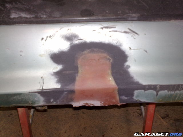

Finspackalat och slipat. Dock fler gånger än vad som syns på bild.
https://www1.garaget.org/gallery/archive/1542/630130_gi9jie.jpg

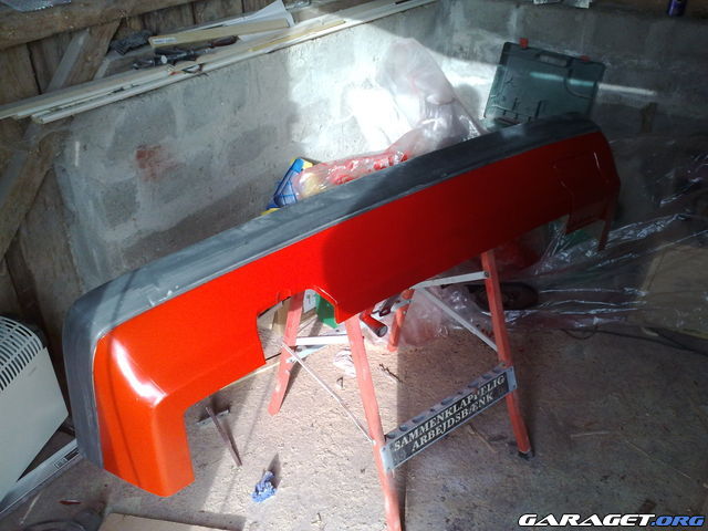

Sen maskerat och lackat röd med sprayburk.
https://www1.garaget.org/gallery/archive/1542/630131_im3zag.jpg

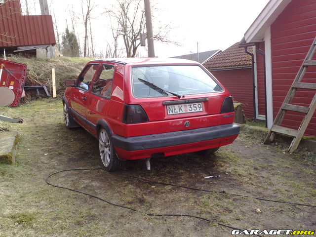

Sist men inte minst monterat på bilen.
https://www1.garaget.org/gallery/archive/1542/630133_jndwh1.jpg
Avgaset och lite annat ska klart fixas till lite senare.
