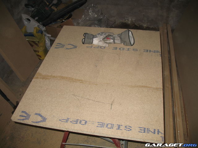

Jag har fortfarande inte köpt mer polyesterplast.

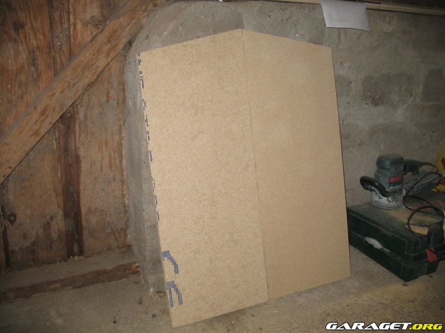

Men spånskiva hade jag ju gott om så jag la dörrarna åt sidan och började med baslådan.
Första bitarna tillkapade.
https://www1.garaget.org/gallery/archive/1542/497119_kdgxbd.jpg

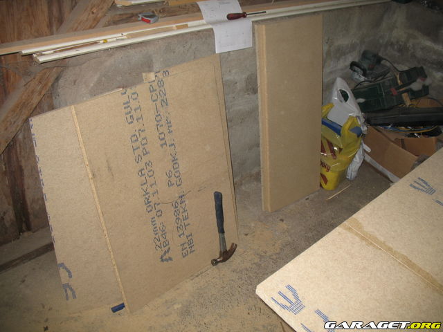

Eftersom inte jemofix här hade 22mm spån eller mdf i stor skiva köpte jag spontat golvspån.
Dom är massiva och bra.
Nakdelen är att man får skarva så det blir ju en del extra räknande för att få det bra.
Men hållbarheten i skarven ska inte vara något problem då dom som sagt är spontade.
Mycke lim i skarven och SMACK ihop med dom smile
https://www1.garaget.org/gallery/archive/1542/497122_jvz4s4.jpg
Alla delar uppkapade.
https://www1.garaget.org/gallery/archive/1542/497129_qo1vbm.jpg

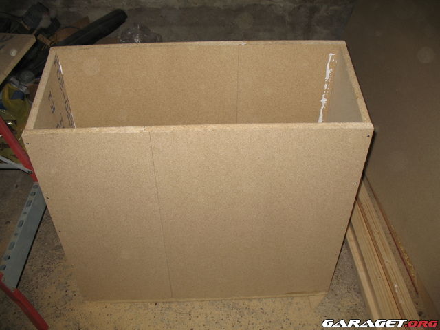

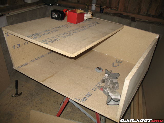

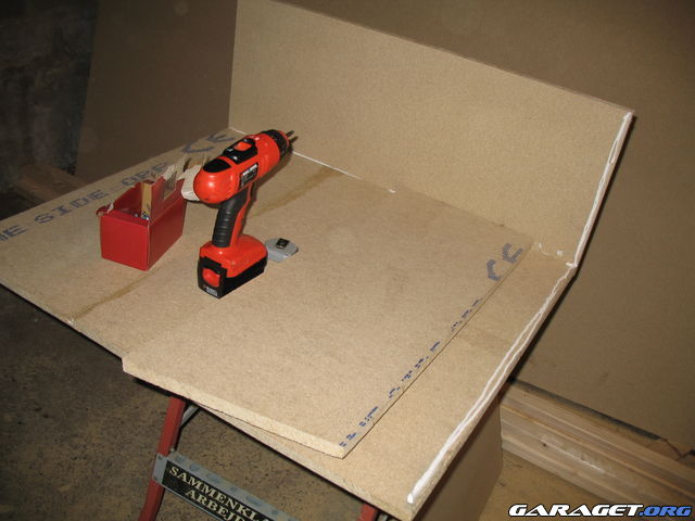

Monterar första bitarna.
OBS Snåla aldrig med trälim wink
https://www1.garaget.org/gallery/archive/1542/497133_setfol.jpg
Här har jag kommit en bit i monteringen och där ser man oxå tydligt hur jag skarvar spånskivorna.
https://www1.garaget.org/gallery/archive/1542/497134_iskqfk.jpg
Nästan klart bara sista sidan kvar smile

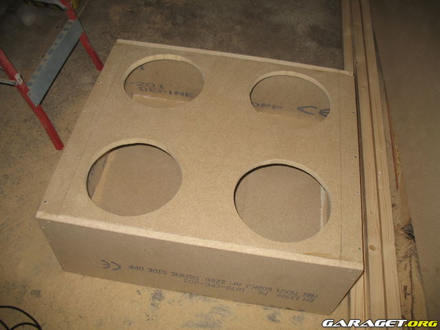

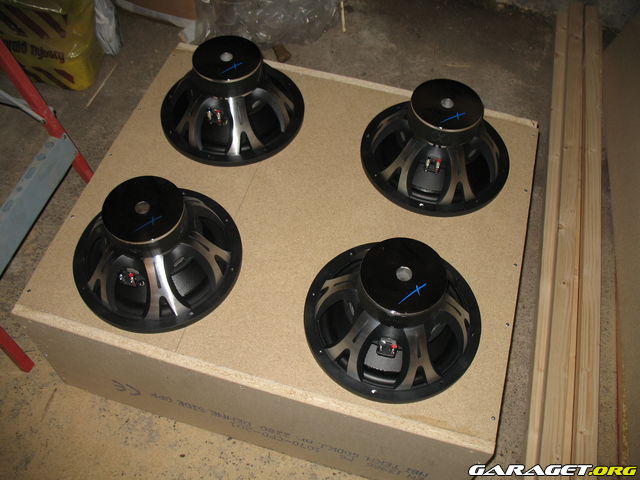

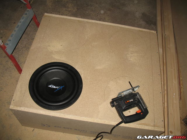

Här måttar jag in var basarna ska sitta så jag vet hur jag ska såga hålen..
Nej även att det ser tufft ut ska dom inte monteras på det hållet wink
https://www1.garaget.org/gallery/archive/1542/497137_q8ttiw.jpg
Första hålet klar och basen passade oxå tongue
https://www1.garaget.org/gallery/archive/1542/497138_mem9sa.jpg
Sådär färdig smile
Ett nytt 4-vägs utedass big_smile
https://www1.garaget.org/gallery/archive/1542/497139_djmamk.jpg
