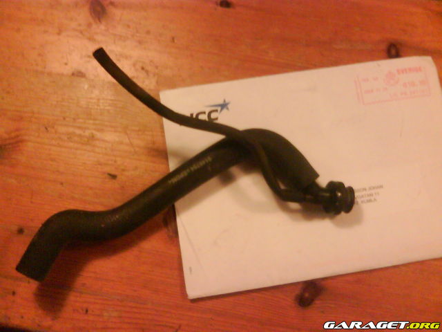

https://www1.garaget.org/gallery/archive/78009/519215_t33eod.jpg
Troligtvis vare den här som ställde till problem med bilen.

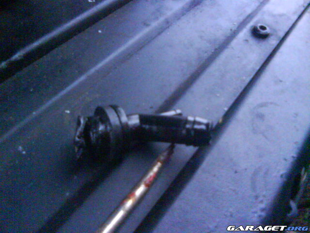

https://www1.garaget.org/gallery/archive/78009/519217_xp4q7c.jpg
Fixade nytt, så det ska nog funka nu tongue

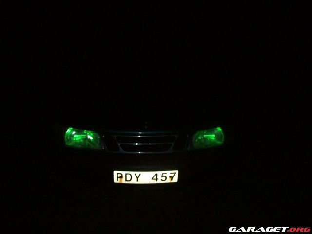

https://www1.garaget.org/gallery/archive/78009/519218_05ylcv.jpg
Dom gröna parkeringsljusen i, undra vad farbror blå säger? big_smile

Även fast jag bytte den där saken så gick inte bilen bättre, så bytte luft massemätaren  ifall den var trasig. Men det visa sig inte vara det heller. Så gav upp och lät nån kunnig kolla på bilen, så det visa sig att jag troligtvis har skjutit nån packning vid gasspjället? så den drog tjuvluft där. Troligtvis det som va felet trodde han smile Så det blir att lossa spjället och byta packning och hoppas den ska funka nu smile

Idag så har jag bytt en packning mellan gasspjället och insuget  för den drog tjuvluft där, så nu går den inte längre på full gas. Så nu kan man ut åå åka normalt igen tongue  och börja kosta på lite annat än reservdelar wink

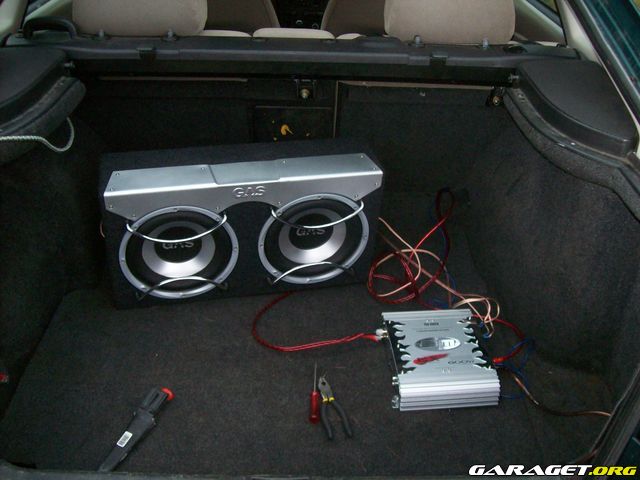

Igår satte jag in basarna i bilen och det funka galant. Sen nästa gång jag starta bilen ville det inte funka =/  Tror att det glappar lite på slutsteget, men har prova att gjort om allt där men inge funkar, har även kolla om kablarna har klämts av nån stans men det har dom inte heller =/   nån idé på vad det kan vara? smile
https://www1.garaget.org/gallery/archive/78009/523670_4dyr7j.jpg
Problem med ljudet. Kan dock inte hitta felet =/

steget starta inte då eller? och du har kollat alla kablar och säkringar och allt?

Jo, men tror inte att det finns tillräckligt med ström för att den lilla dioden som sitter på steget lyser bara litegrann.  Sen ibland hoppar det igång och dunkar lite sen dör det igen. Sen kolla jag alla kablar så dom inte hade klämts av eller var skadade. Sen kolla jag säkringen på steget åå den efter batteriet men dom var hela.

det är dåligt med strömtillförsel. jorden kan va dålig,ska va renslipat mot kaross.
glapp i kablar. så kika på det..
ser att din jord är ganska lång där me,försök korta av de lite.jorda i tex bältes hållaren,så slipper du ha massa kablar i dom längderna liggandes i bagaget.du kan ju ha steget närmre"bakre" torped väggen.

Jag får nog kolla över jorden lite då, kanske är den som spökar lite för mig tongue Prova även där man ser en mutter bak på sätet för bältes hållarna sitter nere i sätet under plasten som går där. om jag inte minns fel?
Sen så ska steget sättas upp på sätet över basarna när det blir klart åå alla kablar åker ner i reservhjulsbaljan tongue

BTW: så löste det sig med basarna nu smile   var ute åå trixa lite med jorden, så nu funkar det som det ska smile
