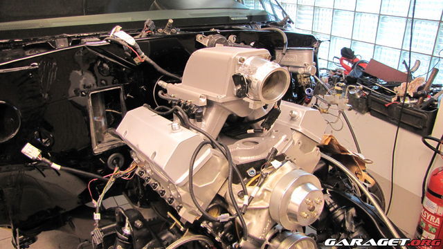

Nu har maskinen åkt ismile Nu har jobbet med elen börjat och alla andra problem på vägen som ALLTID när det är nya grejer=)

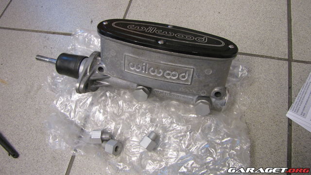

Har skaffat en ny huvudbroms cyliner  för att få bättre plats mm

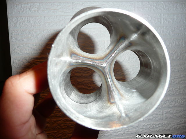

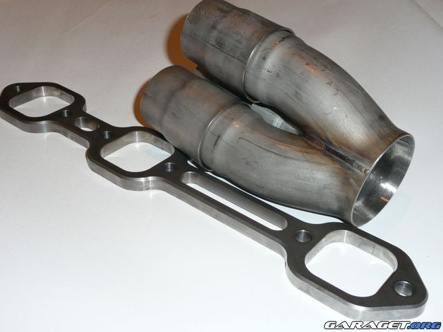

Nu har jag börjat att måtta för dom nya headerserna . Det är lite trix att få till mm . Materialet är i Rostfritt 321 pallar lite värme. Collectorn kallas för Double-Slip Turbo Merge Collectors passar perfekt för oss som åker turbo.
https://www1.garaget.org/gallery/archive/102922/531696_kctom2.jpg
Här ser ni collectorn grymma svetsar

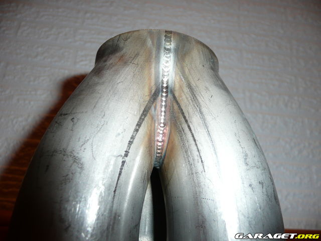

https://www1.garaget.org/gallery/archive/102922/531697_a5lnvx.jpg
Invändiga svetsar
https://www1.garaget.org/gallery/archive/102922/531698_rubv53.jpg
P.s I väntan på en SLÖ lackare.....smile

Ser fint ut smile   Kör du någon slags pulsdelning där cylindrarna går ihop två och två innan kollektorn? för det blir väl inte dubbelturbo?  wink
Kommer det mappas på vägen i år också?

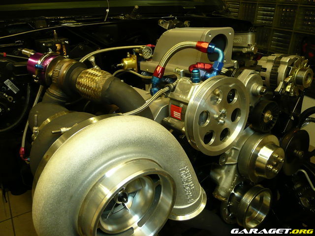

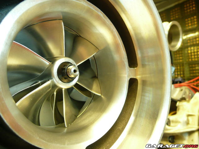

Turbon har kommit på  plats!
https://www1.garaget.org/gallery/archive/102922/533229_lc5uz4.jpg

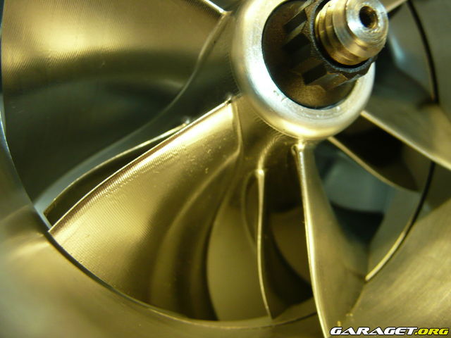

Kompressor hjulet är ett Billet CNC kalls pro mod 91. Porr kallar jag det smile

Redig fläkt det där. Men det är porr på hög nivå.

Robban,, Är det en vakum pump du monterat till höger om turbon?
Om det är det så är det rätt bra för att få en tätare motor samt man minimerar antalet luftbubblor i oljan.
Annars ser det bra ut wink, kämpa på.
Senast redigerat av zlobo (8 januari 2009)
154 Inlägg
8 januari 2009
#135
Stämmer smile
