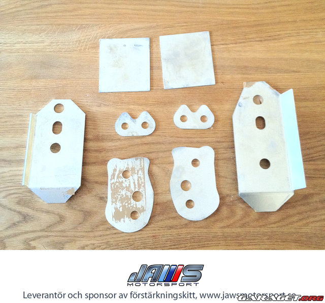

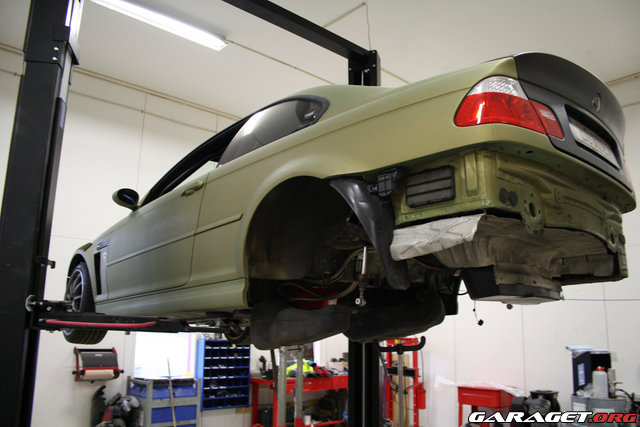

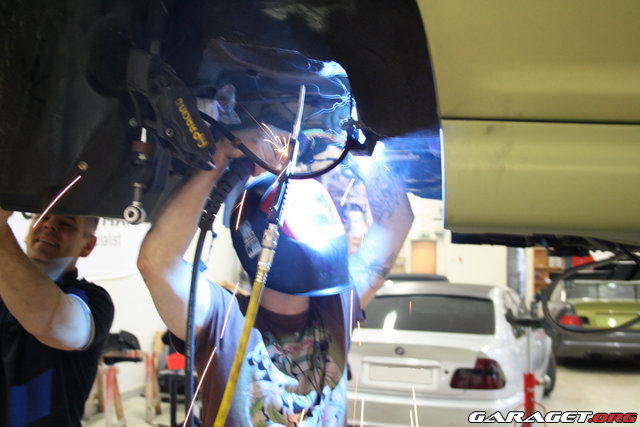

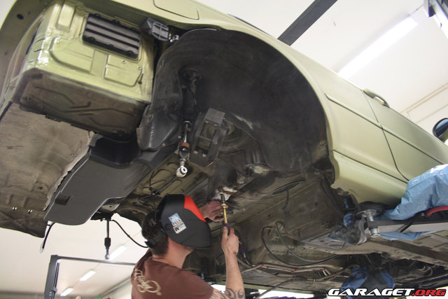

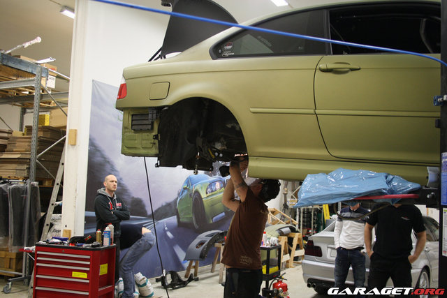

Byte av förstärkningskitt för bakre subframe hos Schmiedmann Sverige www.schmiedmann.se
JAWS Motorsport har supporterat med kittet så slapp vi gynna jänkarna med alla onödiga avgifter och dessutom supporterade vi vår egen järnmalm "Made by Swedish Steel" cool
Ett lagom söndagsjobb tillsammans med glada vänner och supporters. För min del blev det Indiana pizza under tiden svetsen kallnade tongue big_smile
Nu kom iden såklart upp att byta tank och lite andra galna ideér som t ex dra ut avgassystemet genom tröskeln roll
Bakgrund: Skada
https://www1.garaget.org/gallery/images/84/83948/83948-491bc1c207e1e0832643afdddb9ebbc2.jpg
Söndagsfix
https://www1.garaget.org/gallery/images/84/83948/83948-44a8d9b24a1cc4df292cd222842feba9.jpg
https://www1.garaget.org/gallery/images/84/83948/83948-f666c8c522842fb06e082fa00653156f.jpg
https://www1.garaget.org/gallery/images/84/83948/83948-7b3896bc0936754926260052d3714988.jpg
https://www1.garaget.org/gallery/images/84/83948/83948-96f02e17fd937dbfdba2154268b0292d.jpg
https://www1.garaget.org/gallery/images/84/83948/83948-06aa3dc38c57b800acc490dd454f475d.jpg
https://www1.garaget.org/gallery/images/84/83948/83948-f2b2646d8b56edc8a6f29e2cad15f55d.jpg

Achtung är det uppmärksamhet
på Tyska & vad ska man va uppmärksam om då är det Bensin tanken eller :S Mvh Mattias

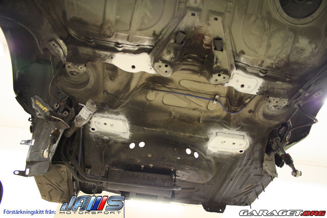

#692
OTAKU skrev:
mrloaded skrev:
Mike; Tackar smile Vi annonserar säkert ut här på GORG när ngt är på G, ha de gott själv
OTAKU; "Sprickan Börje...Sprickan" roll
CarbonLoader; För lite plåt på bilen för att det skall bli estetiskt wink
Vad då förstår ej tyvärr sad Är det en Spricka i chassiet ?
Vi har ringat in sprickan som uppkommit vid det ena fästet för bakre "subframe", kanske syns dåligt men jag kan se det på bilden smile
Nu ser jag den smile när jag vet vad jag ska leta efter smile Fast de ej roligt med en Spricka ju sad Vad beror den på egentligen ? är de avåkningen för några år sen som gjort den ?

#694
OTAKU skrev:
mrloaded skrev:
smile Jag tippar på detta men det verkar vara en svag punkt generellt på E46 3-serie.
