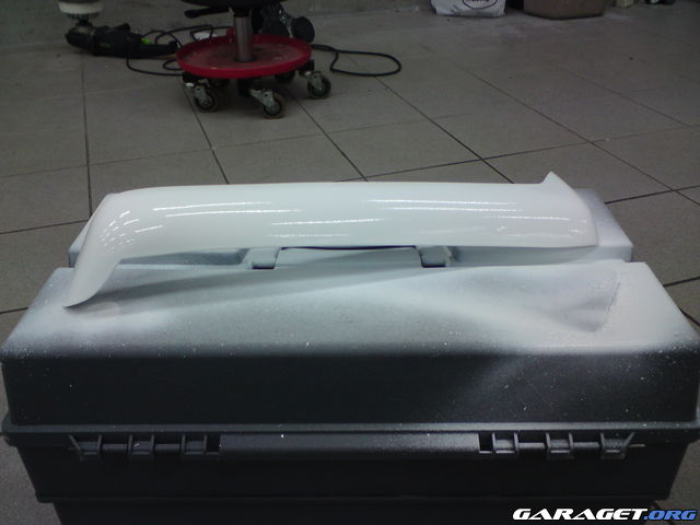

jo denna gången är jag än mer seriös och nu saknas nog bara sista och 3:e lagret färg som kommer på imorgon bitti sen ska jag bara lösa monteringsbiten (någon som har tips på hur man kan göra har funderat på karrborre band eller dubbelhäftande tejp) men jobbar bara till kl12 imorgon så jag kommer nog hinna montera dom imorgon också big_smile ev kommer jag att klarlacka dom också för jag tycker att min blanka vita färg inte är så blank som jag vill
Bilder? njo det blir det fast att det ser ut som på de andra bilderna
https://www1.garaget.org/gallery/archive/29818/501268_ckhg9p.jpg

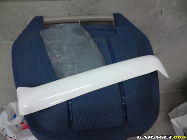

första lagret lack vid försök nr 2
https://www1.garaget.org/gallery/archive/29818/501271_63661w.jpg
2:a lagret färg idag börjar likna nåt nu
så imorgon äntligen kommer dom att vara klara för montering fan vad jag längtar. och efter helgen kommer det en STOR update om allt går som jag vill, men mycke bilder kommer det att bli det lovar jag

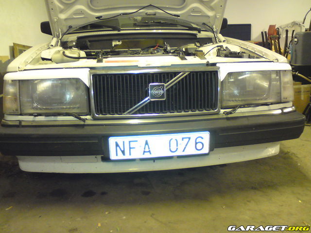

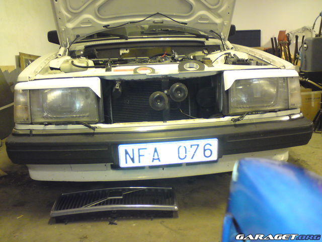

kollar hur den ska sitta
https://www1.garaget.org/gallery/archive/29818/503644_tgwyz8.jpg

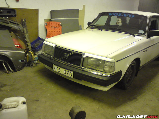

kontroll av fastsättning
båda på

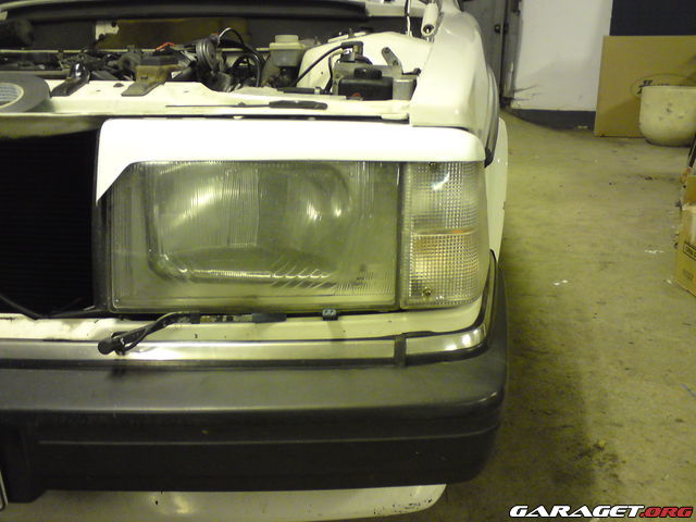

https://www1.garaget.org/gallery/archive/29818/503645_lxqofv.jpg
båda monterade
och med grillen på
https://www1.garaget.org/gallery/archive/29818/503646_w5dtry.jpg
börjar likna nåt
Så blev det tillsist, lite färgskillnad men bilen är ju inte direkt ren så tror det blir bättre när den är tvättad
https://www1.garaget.org/gallery/archive/29818/503647_04i5a3.jpg

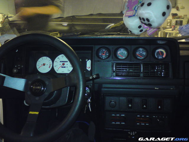

Fick även i mina mätare som jag skulle hämta i helgen nu ska de bara kopplas också någon som vet var jag kan hitta adapter för både oljetemp och oljetryck? vet att biltema har men tänkte undvika deras så annat tips tack
https://www1.garaget.org/gallery/archive/29818/503648_f2cezs.jpg
nya mätarna

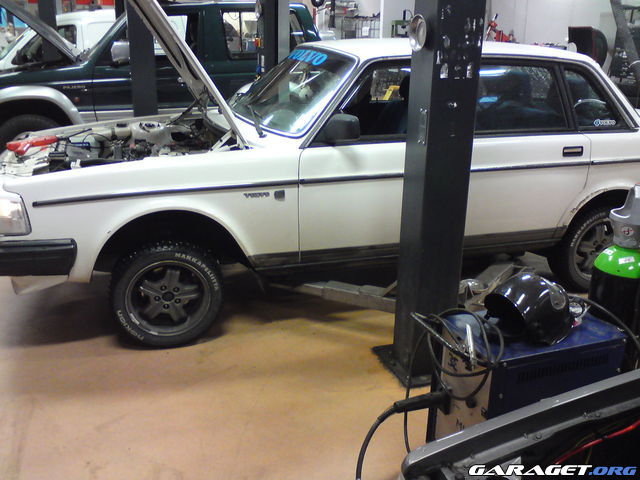

XC240? var på brossans jobb och kollade bilen lite tyckte det såg kul ut
https://www1.garaget.org/gallery/archive/29818/503653_xw4snf.jpg
XC240?

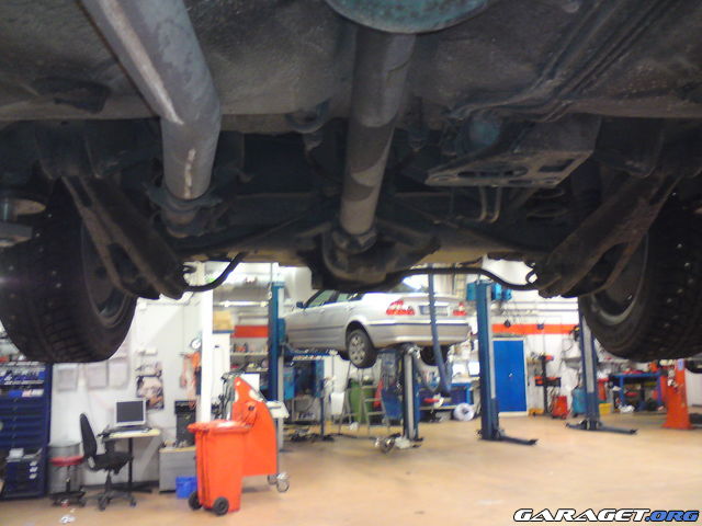

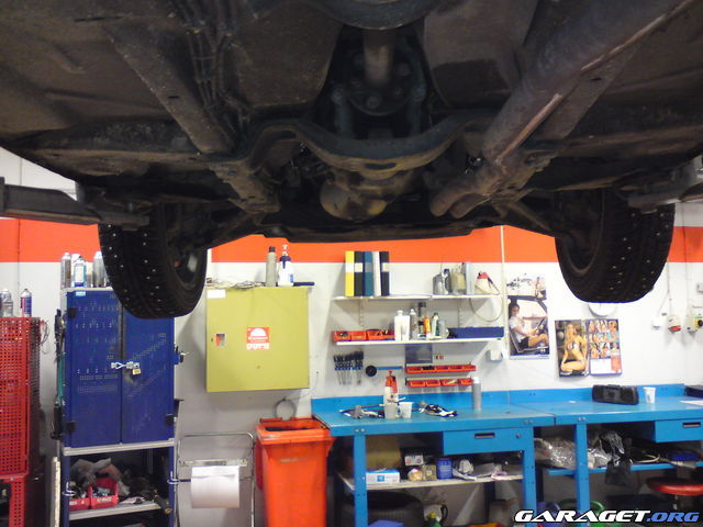

och eftersom jag hade lyft då så tänkte jag att ni skulle få se hur den ser ut på undersidan också
https://www1.garaget.org/gallery/archive/29818/503654_g62nkz.jpg
undersidan bak
Och
https://www1.garaget.org/gallery/archive/29818/503655_5i2cv1.jpg
undersidan fram
så det var de bilder jag tog och det var nästan det jag hant med att göra justerade hjullager också men det blev det inga bilder på hjälpte brosan lite med hans bil också men men, funderar på att höja avgassystemet då det skrapar i överallt och som syns på bild
Det som uteblev pga att det var sålt var sportstolar, och komplett sport avgassystem med extraktor grenrör bara att leta vidare, kommentera gärna massor nu

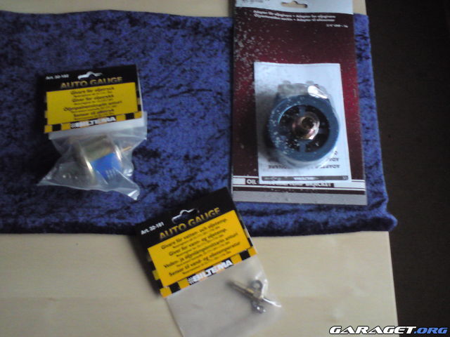

Update 6
köpte lite grejor igår
https://www1.garaget.org/gallery/archive/29818/504816_grkqq0.jpg
adapter + givare för oljetryck/temp
ska bara köpa nytt oljefilter+olja så blir det snart montering av detta

Ta och slipa bort färgen invändigt på adaptern... Den  vill till att lossna och sätta igen tryckmätarna efter ett tag.
Sen måste du slipa utsidan lite och fica en jordning till den.
Dessutom är det inte säkert att du får rätt mätresultat när du har givare och mätare av olika märken.
Mvh Tommy
Senast redigerat av te_wik (19 november 2008)

ok tack för tipsen, jordning kan man ordna lätt då det finns 4 uttag på adaptern och jag bara behöver 2 till givarna, ang mätarresultaten så visst hade det varit skoj om dom var korekta men detta är mest för att få en uppfatningom dom och att mätarna rörsig/är i bruk och inte på 0 helatiden

Hur fäste du ögonlocken? smile
Dubbel häftande skumgummi tejp

Tål dom högtryckstvättar och det allmäna vädret och hastigheter? tongue
vädret och hastigheter klarar dom, iallafall upp till ca170km/h för det är det fortaste jag kört med dom på.
högtryckstvätt hoppas jag att de tål eftersom jag jobbar som rekondare och bara tvättar bilen på jobbet vilket jag tror men det är nog värre om man får avfettning på tejpen för det kan lösa upp det mesta.
men har ej tvättat bilen sen dom monterades
