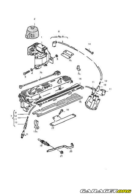

Rosenqvist skrev:
jag har för mej att den har tändmodul å ska sitta vid tändspolen
Isåfall sitter den integrerad i tändspolen...?
https://www1.garaget.org/gallery/archive/27325/514335_xnjrsk.jpg
Mvh Tommy
