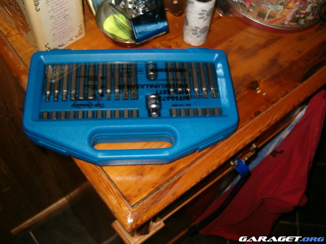

MINIUPDATE:
https://www1.garaget.org/gallery/archive/80068/507243_q47gf5.jpg
Var på biltema idag och handlade ett hylsset med in12.
https://www1.garaget.org/gallery/archive/80068/507245_vrxcfk.jpg
