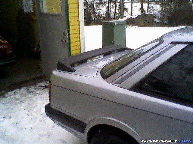

7 100 Inlägg
29 november 2008
den borde väll vara godkänd?
https://www1.garaget.org/gallery/archive/27938/509789_6paxr7.jpg
908 Inlägg
29 november 2008
ja den e nog godkänd ska du se

2 924 Inlägg
29 november 2008
Det är ju en orginal-vinge till en 80-tals Ford Escort Mk3 väl?
Ska nog inte vara några problem i SBP
~ Life is short, have FUN! ~
7 100 Inlägg
29 november 2008
ingen anning,satt på en annan mazda 626:a tongue
näe tror inte de ja heller,hadde vart skillnad om de hadde vart en stor osthyvel tongue
