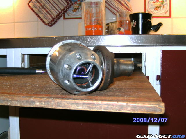

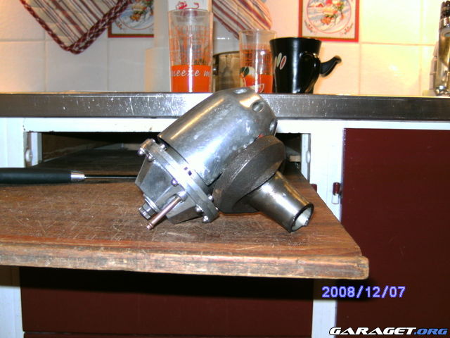

Köpte mig en audi 100 och fick med mig en dumpventil till den men vet inte om det är smart att montera dit den! Vad har det för nackdelar eller fördelar! vet inte hur man skall sätta dit den så det återstår att fixa kunnig hjälp.

hej! har en audi 100 turbo jag med som jag skall slänga i en dump i den.
får man fråga vad de tär för dump? öppen eller cirkulerande?
oftast skär man av slangen mellan ic:n och insuget, sen så tar man ett lämpligt rör och trycker i den där man har skurit av slangen. sen så monterar man fast dumpen på röret å så trar man slangen till en utav dom 3 små slangarna som går ifrån insuget... lite svårt att förklara men...
man kan även borra hål i ic gaveln, men det bli mer jobb men hållbarare. Eftersom slangen mellan ic och insug rör sig...

det är en öppen ventil!

En avlastningeventil är aldrig fel att ha. Det sparar på turbon så den slipper få tillbaka tryckstötar som bromsar den. Smidigast är väl att montera en öppen avlastningsventil på Audi 100 om man vill ha pysljudet.

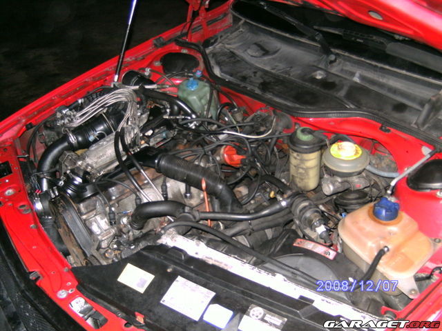

Lite bilder!

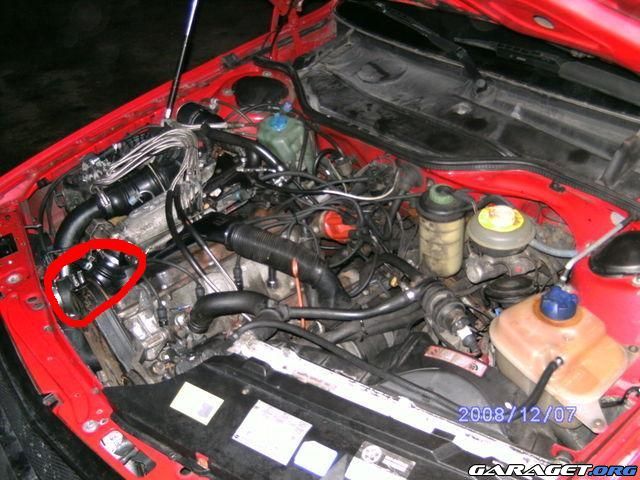

296 Inlägg
7 december 2008
På bilden så är den den slangen som går ifrån övre vänstra härnet på ic:n till insuget. kapa den å i med ett rör å borra hål för dumåen sen svetsa fast den.
alltså den svarta tryckslangen som är cirka 20 cm lång.
296 Inlägg
7 december 2008
https://www1.garaget.org/gallery/archive/70322/516765_iv0b7s.jpg
nu har jag ringat in slangen. men kolla gärna länken som jag skickade, där ser man exakt.
