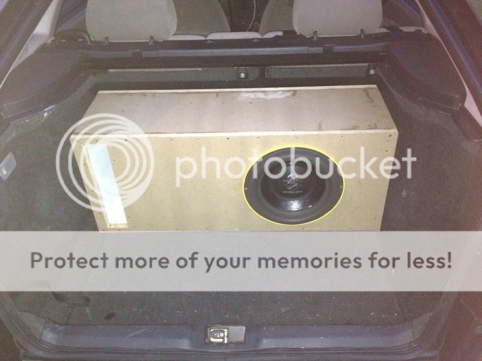

Mattii skrev:
Drönirettab skrev:
Om du minskar ner bruttovolymen till 76 liter och använder 6" port med full längd (30 cm rör, sedan trattar i båda ändar) så hamnar nettovolymen runt 60-61 liter och avstämningen bör ligga på ca 42-43 Hz. Då har du en liten referens iaf. smile
Förstår om de är svårt att säga men tror du det kommer bli någon skillnad på ljudet om jag minskar 8L på lådan? För nu är den ju på 84L brutto.
Min låda jag gjorde till en Ground Zero Nuclear spl12 var på typ 80L brutto, dock tog porten upp 21-22L ca (235cm2 och 70cm lång L-formad) och basen nån liter så ca 55-60L netto.
Den lirade rejält till både rock som hiphop, visst var det mer ös i djupbasen men det fattades inte direkt nån stamp i kaggen.
Lite suddig bild men det var enda ja hade med den lådan i bilen.
http://i975.photobucket.com/albums/ae235/Frippe_L/307926_10151033386142681_2033872716_n_zps4da27a56.jpg
