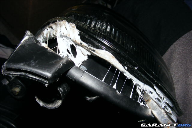

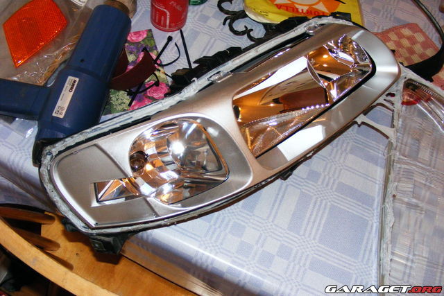

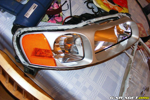

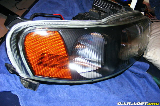

Så här gjorde jag när jag delade lyktorna för omlackering, fungerade för mig men garanterar inget
Detta använde jag: Varmluftspistol och en skruvmejsel
Först tog jag in strålkastarna och satte mig bekvämt, ta bort plastkåpan som sitter runt hela ovan kanten av
https://www1.garaget.org/gallery/archive/11034/589175_qdibnk.jpg
Använd skruvmejseln för att ta bort dom 4 clipsen som håller fast glaset
Värmde ordentligt runt hela strålkastaren tills limmet var riktigt mjukt och kladdigt
Sen för du in skruvmejseln eller något liknande i springan mellan glas och strålkastare i ena ändan, jag tog  ut mot blinkersen. Bänd sedan så du får in fingrarna i springan och stoppa in dom så du får tag. Sedan tar man tag och drar glaset ut från strålkastaren. Limmet är väldigt segt.
https://www1.garaget.org/gallery/archive/11034/589186_2qyyop.jpg

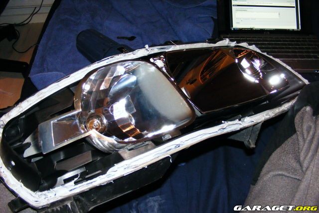

Fått loss glaset lite
När glaset är av kan man behöva värma limmet lite till för att få bort insatsen som sitter med 5 styrpinnar in i hål bakom limmet
https://www1.garaget.org/gallery/archive/11034/589189_dc1s5j.jpg
Glaset borta och insatsen losstagen
Sen är det bara att lacka insatsen i valfri färg
Här är insatsen lackad och monterad igen, reflexen kvar att montera
https://www1.garaget.org/gallery/archive/11034/589192_wwzl79.jpg
insatsen på plats
Så var reflexen monterad då
https://www1.garaget.org/gallery/archive/11034/589195_sn4ym5.jpg
Nu tog jag och värmde limmet på både strålkastare och glas ordentligt och sen tryckte jag ihop och monterade clipsen igen. Inte läckt in något vatten ännu trotts massa regn idag så verkar hålla tätt
Ingen komplett guide men kanske lite hjälp på vägen iallafall

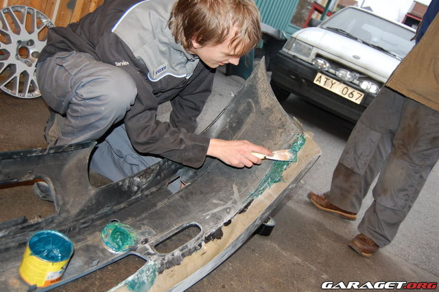

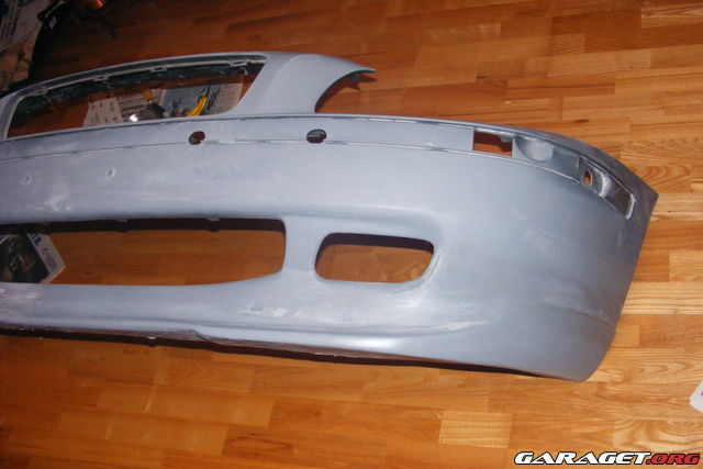

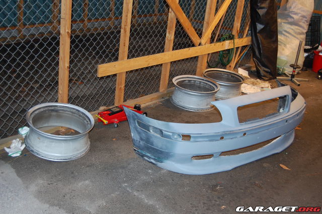

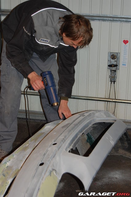

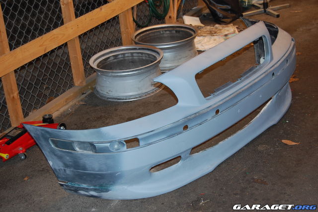

Fick lite bilder av Andro idag, så tänkte uppdatera lite till
Inte så mycket text utan mer bilder
https://www1.garaget.org/gallery/archive/11034/590785_esn1bs.jpg
https://www1.garaget.org/gallery/archive/11034/590786_ixk0or.jpg
https://www1.garaget.org/gallery/archive/11034/590791_y93tu1.jpg
https://www1.garaget.org/gallery/archive/11034/590796_8n2s00.jpg
https://www1.garaget.org/gallery/archive/11034/590799_vba5ok.jpg
https://www1.garaget.org/gallery/archive/11034/590803_3cq4my.jpg
https://www1.garaget.org/gallery/archive/11034/590807_4ek8xv.jpg
utanför garaget, Andros V70 efter att han satte kapen i den och lackade om den vit, bara grillemblemet som skvallrar om att de va en volvo, eller hur va de nu?
https://www1.garaget.org/gallery/archive/11034/590810_eqb3zv.jpg

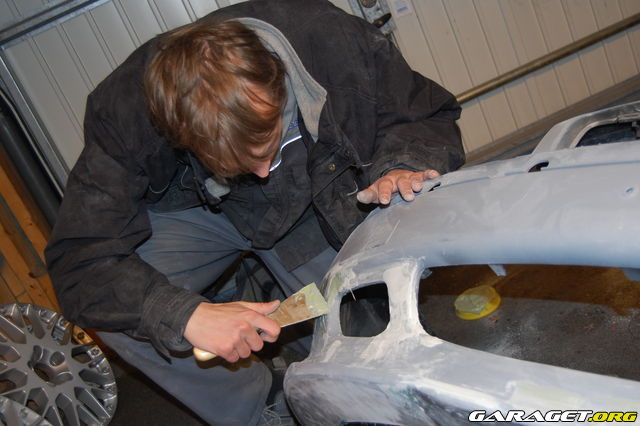

spacklar lite
https://www1.garaget.org/gallery/archive/11034/590814_grrng6.jpg
Är de kallt får man fixa värme själv
https://www1.garaget.org/gallery/archive/11034/590825_p7new7.jpg
finspacklar lite
Sen har jag jobbat lite själv idag, här är resultatet på dagens arbete
https://www1.garaget.org/gallery/archive/11034/590830_3ow4e9.jpg
Sovdags, hoppas jag kan komma med en roligare uppdatering under morgondagen

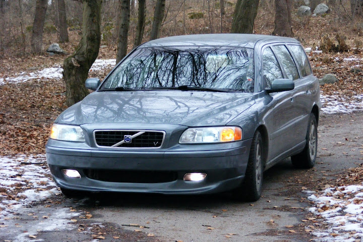

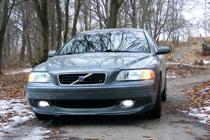

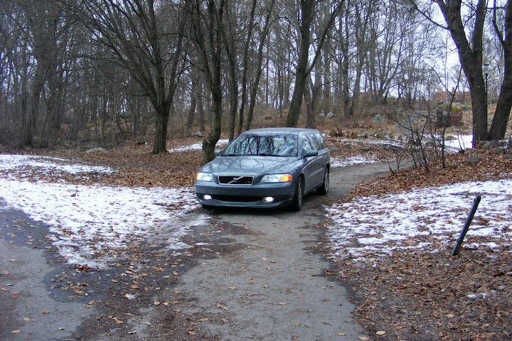

Skärpning på mig nu, men bättre sent än aldrig, här är några bilder på bilen med lackad front jag tog idag
http://lh5.ggpht.com/_5DAId4X-YVA/Sc05E8McqeI/AAAAAAAAARo/C0fo_gHBu8A/s720/DSCF9905.JPG
http://lh5.ggpht.com/_5DAId4X-YVA/Sc05HFyjzCI/AAAAAAAAARw/s75zYL0vKTk/s720/DSCF9906.JPG
http://lh4.ggpht.com/_5DAId4X-YVA/Sc05ME6CUVI/AAAAAAAAASA/im4EvIlt_60/s720/DSCF9908.JPG
http://lh3.ggpht.com/_5DAId4X-YVA/Sc05O5USzmI/AAAAAAAAASI/EasbmKi7ej0/s720/DSCF9909.JPG
http://lh5.ggpht.com/_5DAId4X-YVA/Sc05TIO3PlI/AAAAAAAAASQ/w6dw8Mq_DFg/s720/DSCF9910.JPG
http://lh5.ggpht.com/_5DAId4X-YVA/Sc05WuRdq3I/AAAAAAAAASc/3ZRLgdNwSXE/s720/DSCF9911.JPG
Vad tycks?
Har satt på svart skyddsfilm (lamin-x) på dimljusen med

Blev riktigt bra det där smile
Har du några planer på att fixa nått med sido/bakkjolen eller ska det vara original?
Fortsätt i samma stil så blir detta riktigt bra big_smile
