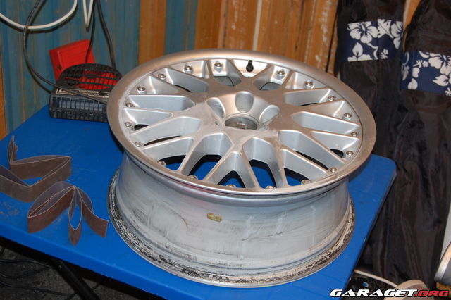

Idag tog jag paus från motorkåporna och åkte till min praktikplats och krängde bort däcken från mina nya Tritonfälgar.
Låste in mig i garaget med lite smärjelduk, en kupévärmare och musik från våran numera stendöda Opel Corsa lol:
https://www1.garaget.org/gallery/archive/53259/579677_l4o7a8.jpg

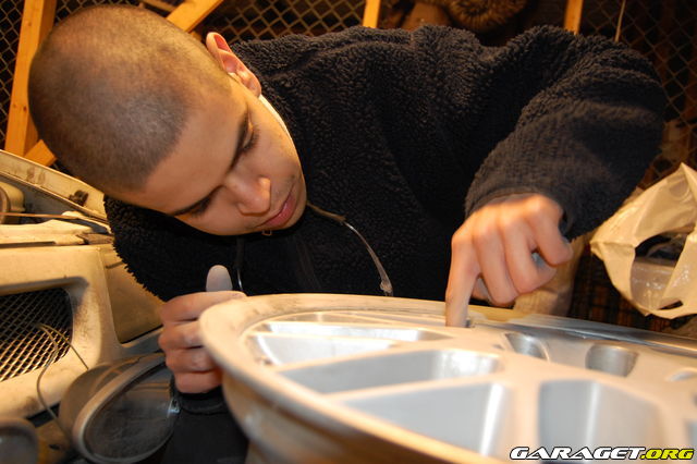

Här jag börjat lite smått med slipningen, visst ser det mysigt ut, slipat för hand.

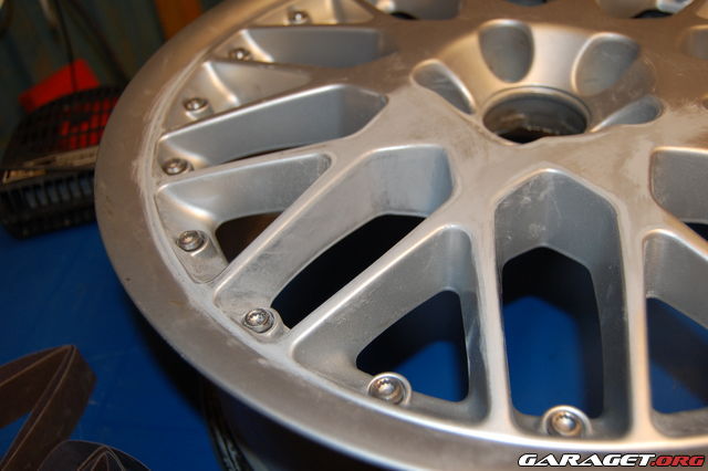

https://www1.garaget.org/gallery/archive/53259/579679_wjm2xh.jpg

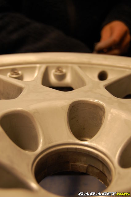

Trångt att slipa på ekerväggarna, men det går smile
https://www1.garaget.org/gallery/archive/53259/579681_pgz2jz.jpg
Räcker med att rugga upp ytan till matt finish, sen måste all damm bort för grundning.

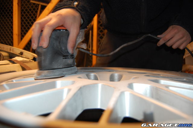

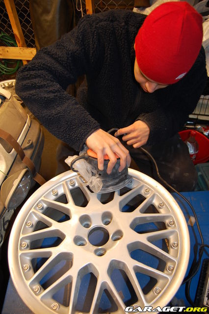

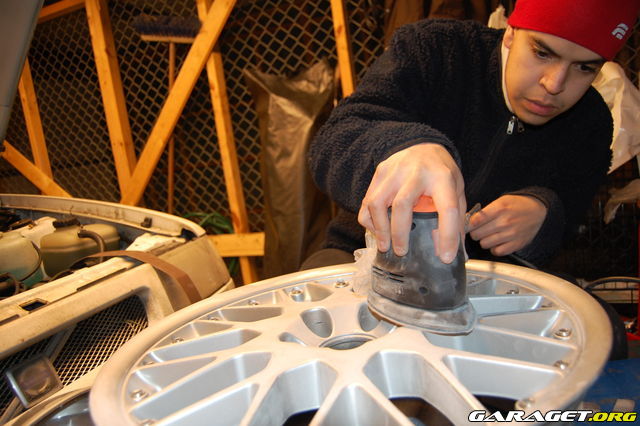

Sen kom jag på att jag hade mitt nya favoritverktyg med mig, slipmusen, så då gick den släta ytan och ovandelen på ekrarna att slipa fortare och smidigare, här var man seriös ?? smile
https://www1.garaget.org/gallery/archive/53259/579683_v04cbb.jpg
Eller? big_smile
https://www1.garaget.org/gallery/archive/53259/579684_2uqcgd.jpg
smidigt går det också! Rekomenderar slipmus starkt för den som inte har det hemma i hyllan smile

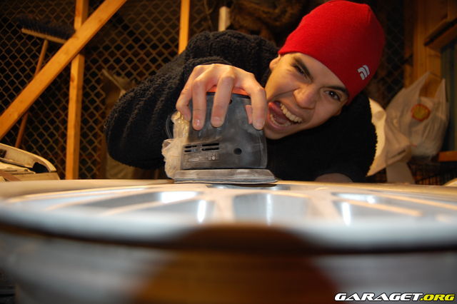

https://www1.garaget.org/gallery/archive/53259/579685_gc74sz.jpg
In action with the slipning!!

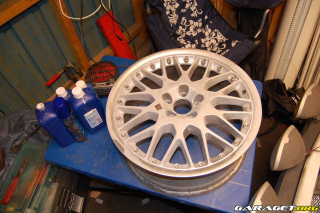

https://www1.garaget.org/gallery/archive/53259/579686_der083.jpg
Såhär långt hann jag idag på någon timme, sen var det hem och umgås med familjen smile hela utsidan på fälgen, och halvvägs på ekerväggar. Mina älsklingar står också och värmer sig vid kupévärmaren då det är kallgarage smile Lahega-kittet big_smile
För er som undrar varför jag inte delat på fälgen är att jag inte har haft tid att åka och köpa en tolvtands-bits, så under tiden så slipar man på fälgarna iallafall smile
Det är så sjukt jobbigt projektet jag tagit på mig, men vet att jag gjort det själv och slitit för resultatet!! cool
Hinner jag att ta mig till garaget imorgon, blir jag förhoppningsvis klar med ena fälgen och ca halva på den andra smile

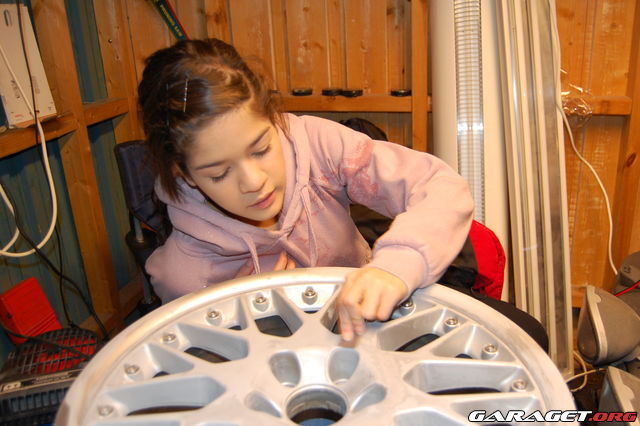

Den kvällen fick man hjälp av lillasyrran, gick dubbelt så fort än om man gjort det ensam, tack Alyson för hjälpen big_smile

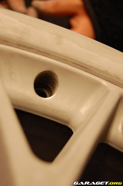

Nogrannt ska det vara, jag tog bort ventilen för att komma åt ordentligt, ventiler i aluminium ska inhandlas innan krängning smile

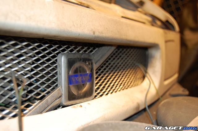

Vad gör man av ett gammalt grillemblem big_smile man dekaltrimmar Opel´n big_smile

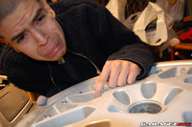

Usch usch, första fälgen fortfarande, redigt ont i fingertoppen big_smile

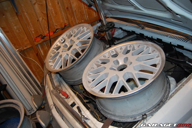

https://www1.garaget.org/gallery/archive/53259/582202_7emurf.jpg

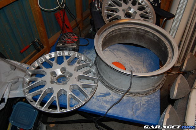

Splitfälg, nu gör namnet nytta !! Splittad fälg tongue ja.. jag är trött haha

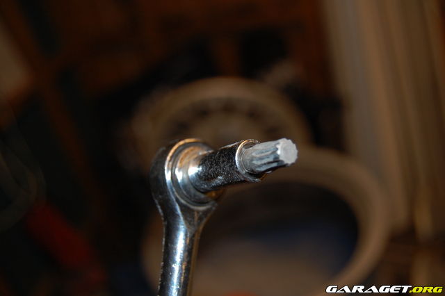

https://www1.garaget.org/gallery/archive/53259/582204_faxrwy.jpg

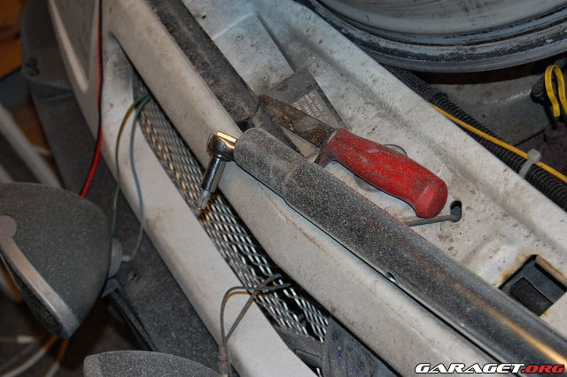

Tolv-tandsbitsen som jag lossade fälg-skruvarna med, var lite svårt att lossa skruvarna med 7cm litet spärrskaft. i brist på butik 23.00 så...
https://www1.garaget.org/gallery/archive/53259/582206_rkfjex.jpg
Tog jag ett järnrör på ca 50cm som hävarm, gick galant smile momentnyckel ska givetvis inhandlas när montering börjar närma sig!

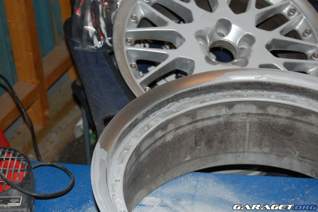

Testade också att slipa ner lacken på fälgkanten, här testat med våtslip 800 efter en vända med maskin, ser bra ut ? smile

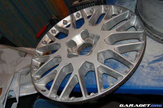

Fälgcentrumet är nu veck, såklart demonterade man centrumet som inte var färdigt, syrran får ta tag i den här big_smile

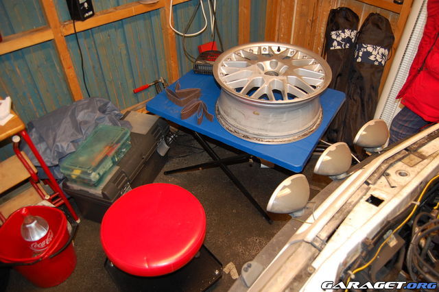

https://www1.garaget.org/gallery/archive/53259/582214_nouy0k.jpg

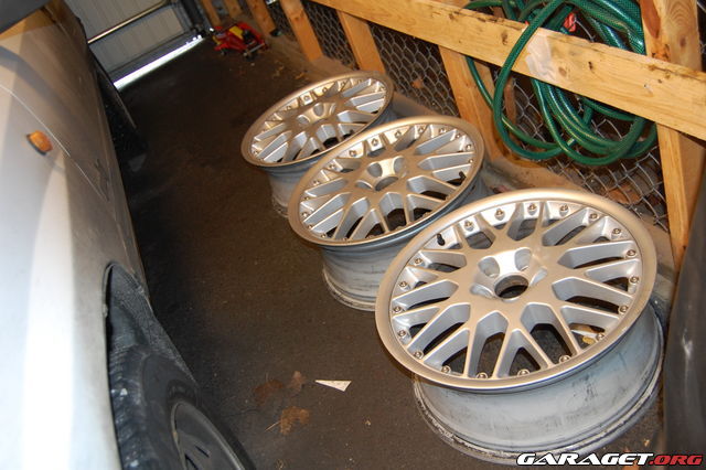

Samtliga fälgar nerslipade på framsidan, närmast bild är fälgen med färdigt centrum, i väntan på demontering..

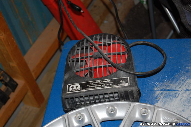

https://www1.garaget.org/gallery/archive/53259/582217_jk1w37.jpg
Den gör sitt jobb i -4 graders garage big_smile värmer händerna vid behov big_smile värmegarage, vad är det wink

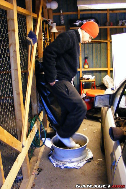

Här är metoden man har för att få loss centrumet i brist på verktyg big_smile
https://www1.garaget.org/gallery/archive/53259/582911_s7vgic.jpg
Såhär delar man på en BBS splitfälg big_smile hoppa tills det släpper !! Glöm inte dukar under så inte framsidan på fälgen inte skadas wink
Har kollat upp ett företag i sundbyberg som pulverlackerar samt blästrar för 350kr fälgen, så slipningen var onödig på samtliga fälgar lol
Det som jag ska lägga ner jobb på är att polera fälgkanterna till borstat, samt klarlackera med tvåkomponent smile
