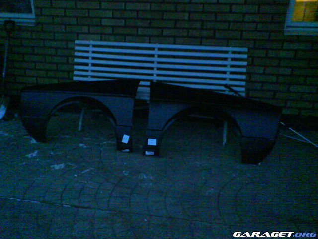

nya skärmar wink fick även en tröskel och bägge bakkanterna idag.....nu e de bara att vänta på bakluckan och den sissta tröskeln;)

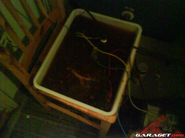

nu börjar i allafall elektrolyten göra susen wink tog lite extra tid för jag har bara en plusspunkt i varje ända av baljan wink

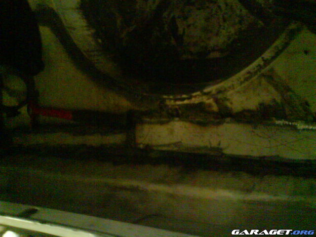

sista delarna i golvet bak, sen ska de på karosserikitt , svart hammarlack och asfaltmatta i massor wink

Tjenna! kul projekt! har själv haft två stycken Golf mk1 Dieslar en -83 och en -82, roliga bilar det! de var sönderrostade tyvärr så det blev att köra på åkrar med dem men nu har jag mk2 istället:) men men till min fråga, såg att du hade gjort ett elektrolytbad och jag undrar om det funkar bra samt hur du gjorde?, vad för vätskeblandning etc:)

jag hade ca 6 l vatten å en matsked målarsoda, funkar bra, men e lite segt för att jag inte har plusspunkter runt hela minusen wink
