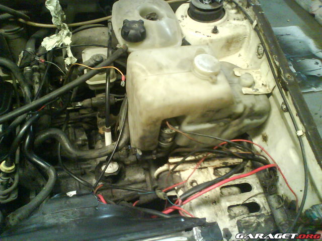

en miniuppdate såhär på fredagskvällen wink
https://www1.garaget.org/gallery/archive/102204/875882_fn94ei.jpg

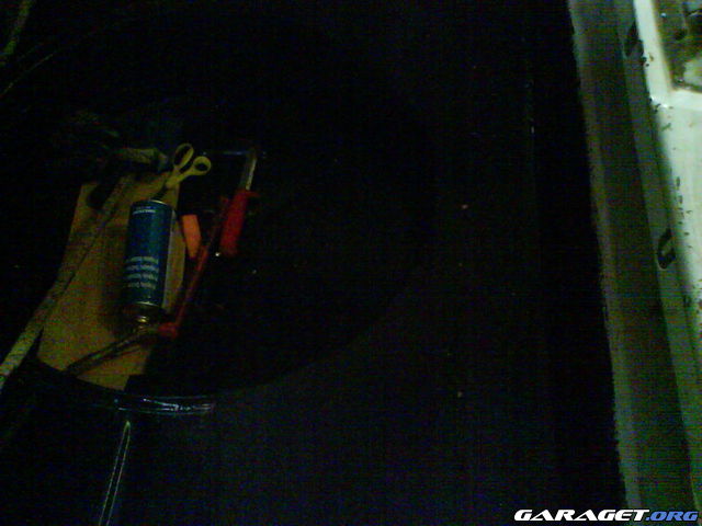

har börjat klä bagaget me asvaltmatta, dock en välding mörk bild
https://www1.garaget.org/gallery/archive/102204/875883_ylu0w2.jpg
monterat spolarburk

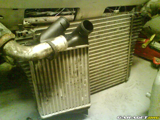

hämtat större ic från en saab 9000 aero

va ett Hel**** att få ur den ur 9000 turbon! i alla falli all snö....
https://www1.garaget.org/gallery/archive/102204/876823_2ug7a2.jpg
ska nog passa me lite modifikationer av framvagnsbalken wink måste kapa ur och sänka ic:n ca 8cm

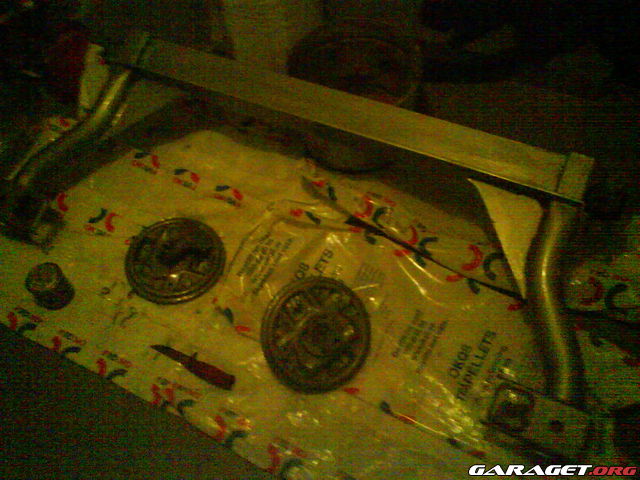

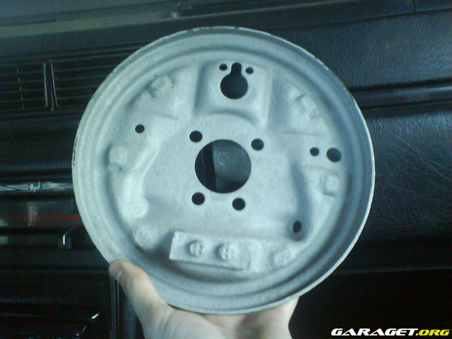

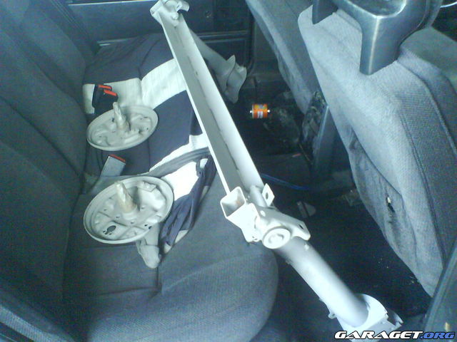

hej svejs alla wink som ni kanske förstår så händer det inte så våldsamt mycke under veckorna, bor ju 7 mil från garaget då...... men har i alla fall hämtat bakaxel å nav från blästring big_smile ett stort tack te pfilipssons lack i säffle för det snabba arbetet !!
https://www1.garaget.org/gallery/archive/102204/878610_od19q4.jpg
gött me lite fräscha grajer wink
https://www1.garaget.org/gallery/archive/102204/878611_2qwmz6.jpg
som nytt big_smile

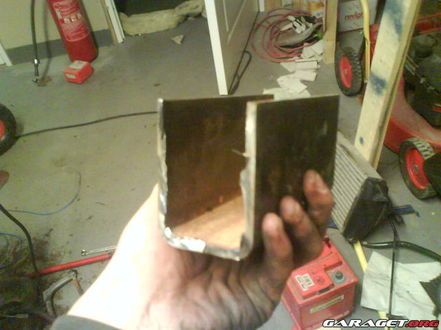

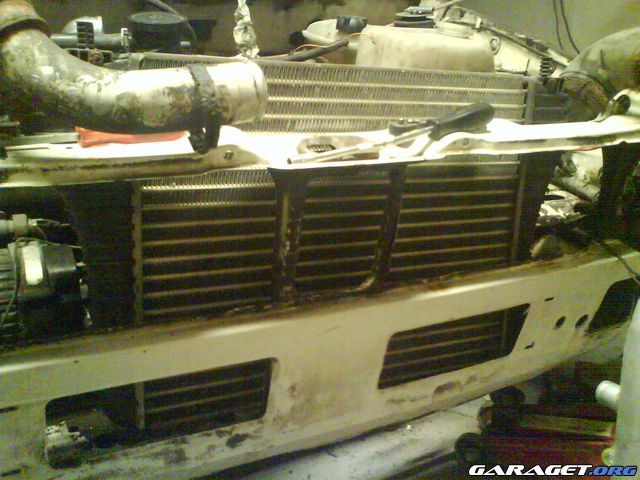

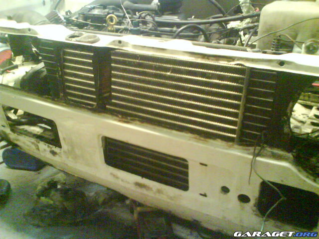

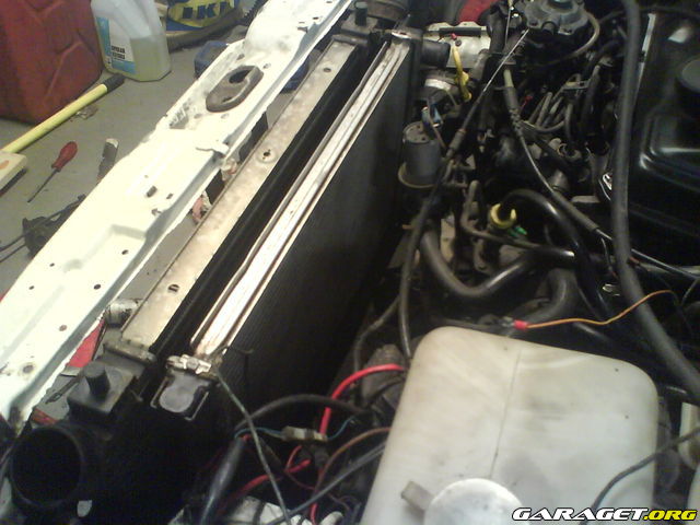

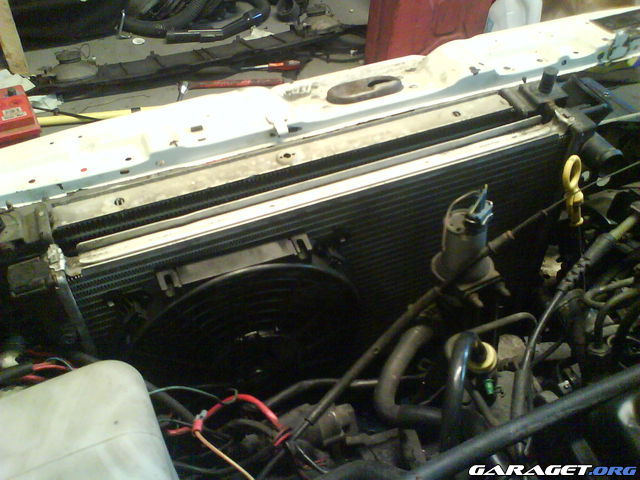

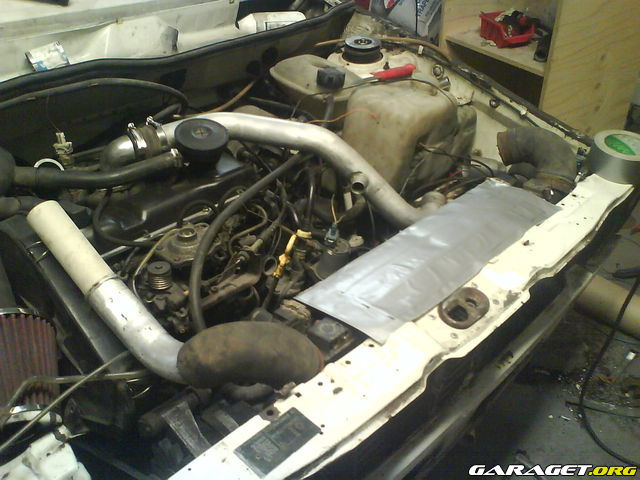

tjenare:D nu har ja börjat me intercoolern wink tycker den sitter ganska fint i alla fall smile men måste köpa ny fläckt, ska jag köpa sug eller tryckfläckt? blir det någon skillnad på kylning? sen får ja montera batteriet i bagagen för det får inte platts när intercooler ,tryckrör och kylare kommer gå som de gör....
https://www1.garaget.org/gallery/archive/102204/881714_235u01.jpg

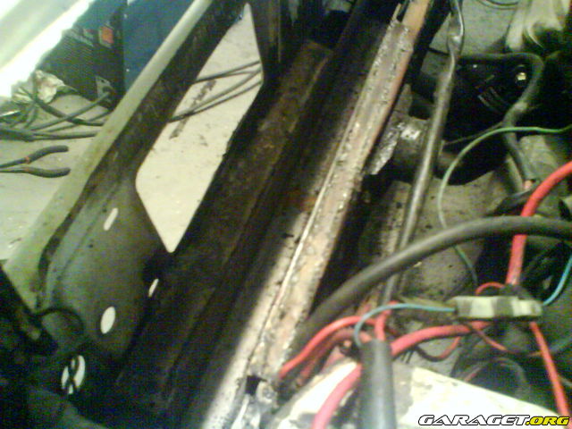

började med att leta upp material som passade
https://www1.garaget.org/gallery/archive/102204/881715_2v37y3.jpg
sen kapades det ur och började uppbyggnaden
https://www1.garaget.org/gallery/archive/102204/881716_ar2ljz.jpg
så sitter det nu wink
https://www1.garaget.org/gallery/archive/102204/881719_bm2xnb.jpg
ska väll kyla bra nog wink
https://www1.garaget.org/gallery/archive/102204/881720_38oh8p.jpg

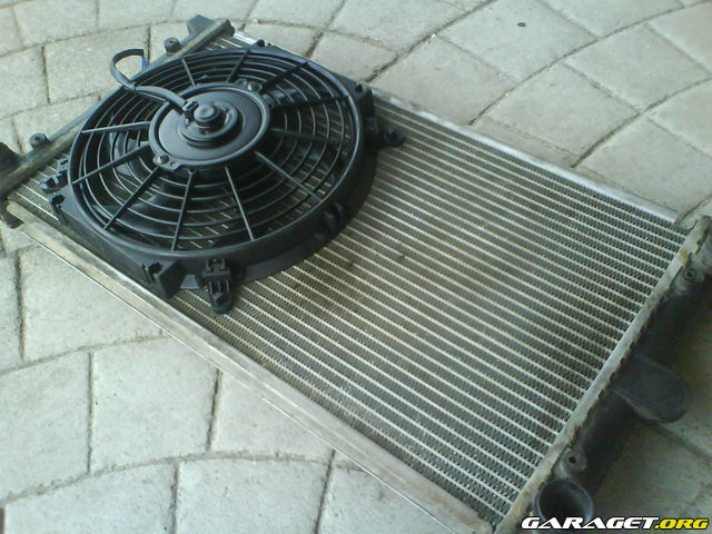

blev för trångt me orginalfläckt så te veckan blir det att skicka ivägen beställning till KLracing
https://www1.garaget.org/gallery/archive/102204/881732_v1lfe6.jpg
la även på ett lager färg på bakvagnen;) ha de gött wink

då har man lagt en beställning hos KLracing . laddtrycksmätare, slutdämpare med dieselkrök och elfläckt 10" wink alltid lika kul me nya grejer wink

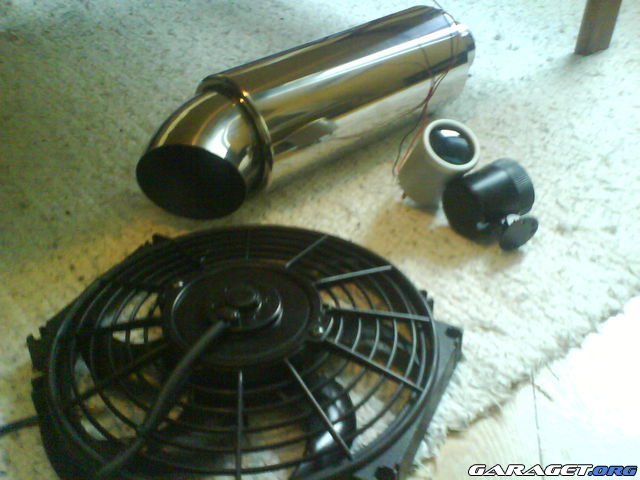

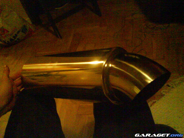

då har de kommit in en leverans big_smile i kväll blir de att svetsa färdigt för intercoolern , sen montera elfläckten smile
https://www1.garaget.org/gallery/archive/102204/885448_0lf834.jpg
då kom grajerna från klracing nu under veckan smile riktigt fina grajer va de big_smile
https://www1.garaget.org/gallery/archive/102204/885450_3eauyy.jpg
dämparen , grymt nöjd me valet av 4" på böjjen smile

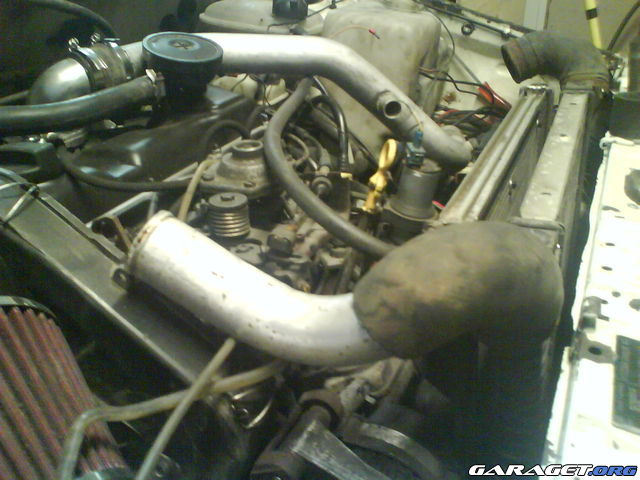

https://www1.garaget.org/gallery/archive/102204/886211_xgtilv.jpg
börjat pilla lite med det andra röret
https://www1.garaget.org/gallery/archive/102204/886212_je7s1h.jpg
funderar på att sätta en aluplåt över kyl och ic..... va tror ni om detta? har bara tejpat me silvertejp för att få ett hum om hur de skulle kunna bli
