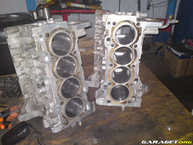

Motorblock är nu borrat, vevaxel med remskivor, svänghjul samt koppling är ballancerat.
https://www1.garaget.org/gallery/archive/66521/626129_ls9mim.jpg
Motorblock till S40 T4 borrade till 81.5mm och honade till korrekt kolvspel.

Vad kör du för kolvspel/ringap på respektive ringar? Kul med lite siffror. Antar du ska köra e85?
Jag lägger mig mitt på rekomenderat från JE.
