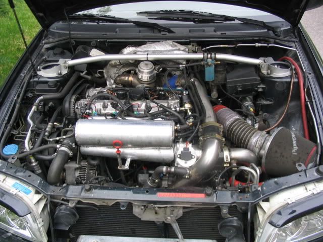

Ni som följt tråden har ju läst att vi är ett gäng runt om i Skandinavien som bygger motorer med sikte över 500hk. Igår mappade en av oss sin bil och det blev bra med mos trots att det är vanlig mackbensin i tanken. Eftersom mina vevstakar låter sig dröja så sålde jag mitt insug till denna killen då han inte riktigt trodde på original insug + HX40 Super turbo.  Så nu har jag ett kvitto på att insuget fungerar som beräknat också vilket är positivt.  Tråkigt att bygga ett nytt igen bara  hehe.

hur många hk vart de då om man får fråga ? smile

399.9kW för att vara exakt.

Jao, visst är det så men detta var ganska väl genomtänkt, en och annan timme i flödessimuleringsprogrammet samt FEM beräkning så vart inte direkt nervös för funktionen. smile

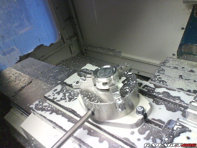

Jag har ägnat dagen åt att justera kolvarna mot önskad kompression, valde ett komp som ger möjlighet till hyffsad effekt även på blyfri soppa om jag tröttnar på att tanka hela tiden som man behöver med E85.

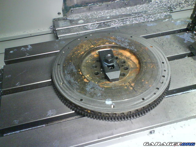

Jag passade också på att justera svänghjulet så det passar 707 tryckplattan, många missar att 707 är gjord för en tjockare lamell än vianvänder på Volvobilar och man för således dragläget uppe i backspegeln typ.  Fixkat nu iaf smile

Fräst ur en ficka i den splirrans nya JE-kolven för att uppnå exakt rätt kompressionsförhållande

Svänghjul från Volvo 850, lättat till 7.7kg samt anpassat för Sachs 707 tryckplatta från Audi S2. Skall med sinterlamell klara en sisådär 800Nm. Hoppas det funkar.
