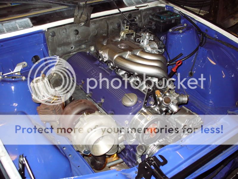

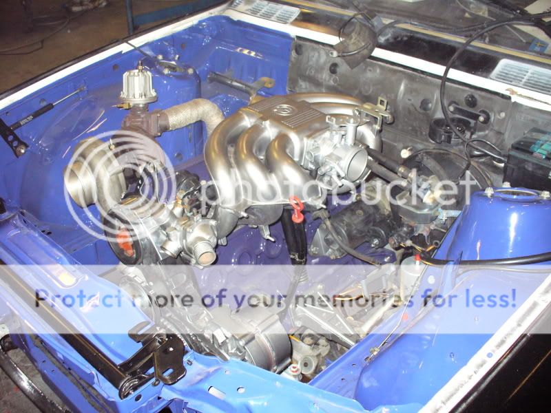

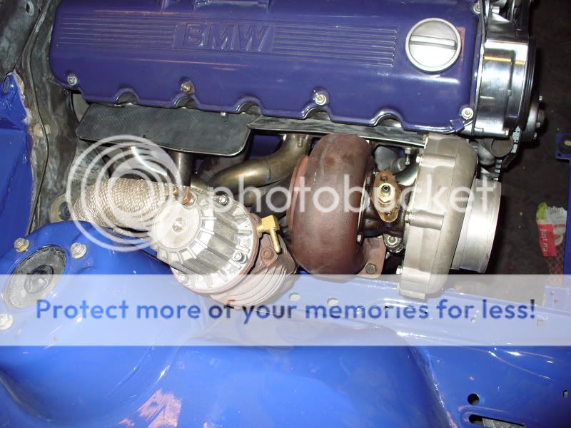

Äntligen big_smile Kan meddela att motorn är i karossen tongue Gick skapligt bra, förutom att man varit lite slarvig vid centrering av lamellen första gången roll Men det var bara till att göra om och göra rätt så hoppa motorn på plats smile.
Så nu blir det beställa Oljeslangar, bygga färste till IC och oljekylaren. Sen bygga tryckrör.
Skall även bygga Downpipe så småningom.
Slut pladdrat, nu lite bilder....
http://i319.photobucket.com/albums/mm466/mickehr/P1010876.jpg
http://i319.photobucket.com/albums/mm466/mickehr/P1010878.jpg
http://i319.photobucket.com/albums/mm466/mickehr/P1010881.jpg
Blir lagom taht med downpipe där cool
Nu är tyvärr motorn dammig som tusan på bilderna därav den ser lite flammig ut sad mad Men ni ser hur det ser ut iallafall tongue

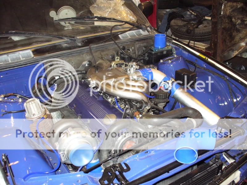

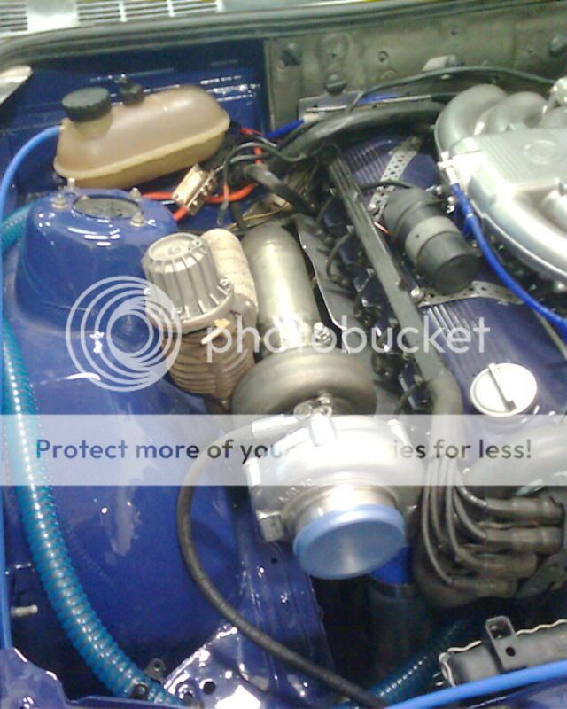

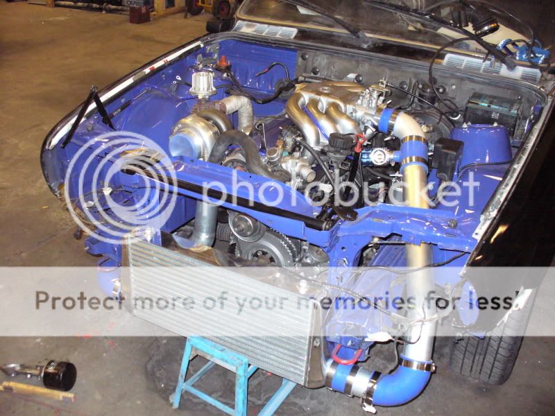

Då var det dags för en liten update igen smile Har hänt en del, dock inte så mkt som syns utan mest små grejor... Men hämtade iallafall ut delar till tryckrören igår, sen blev det åka av till garaget och började måtta in delarna smile blev skappligt bra, blev till att kapa lite i motorrummet men inga större ingrepp.  Men börjar känna lite stress med bilen då den ska vara klar till den 6maj då Meca raceway öppnar hmm Har ju inte köpt oljeslangar till turbon och oljekylaren änn sad hmm Några Tips På Vart Man Kan Köpa Pressade Olje Slangar? Så billigt som möjligt och i helst i västra skåne annars börjar det likna nått smile  Nu e det slut pratat, nu till bilderna....

Pappa kom hem med 2 fina alurör idag cool Färdiga för att montera big_smile Tack Jerker på Centa för ett kanon jobb
http://i319.photobucket.com/albums/mm466/mickehr/P1010922.jpg
Så allt för idag, ska provmonteras imorgon big_smile så får se om jag tänker på kameran smile

262 Inlägg
5 april 2009

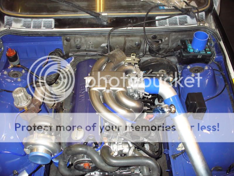

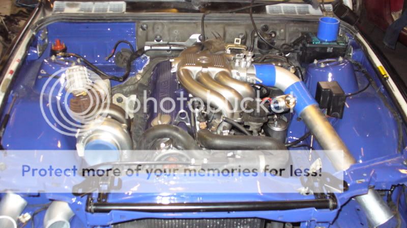

Så ja, då kommer bilderna jag lovade, dock lite senare änn lovat sad Men den som väntar på något gott väntar alltid förlänge cool
http://i319.photobucket.com/albums/mm466/mickehr/P1010934.jpg
http://i319.photobucket.com/albums/mm466/mickehr/P1010933.jpg
http://i319.photobucket.com/albums/mm466/mickehr/P1010932.jpg
Har tyvärr ingen bra bild på tryckröret mellan turbo o IC hmm
Allt för denna gången.

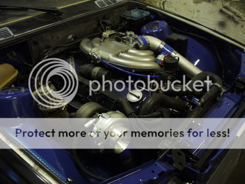

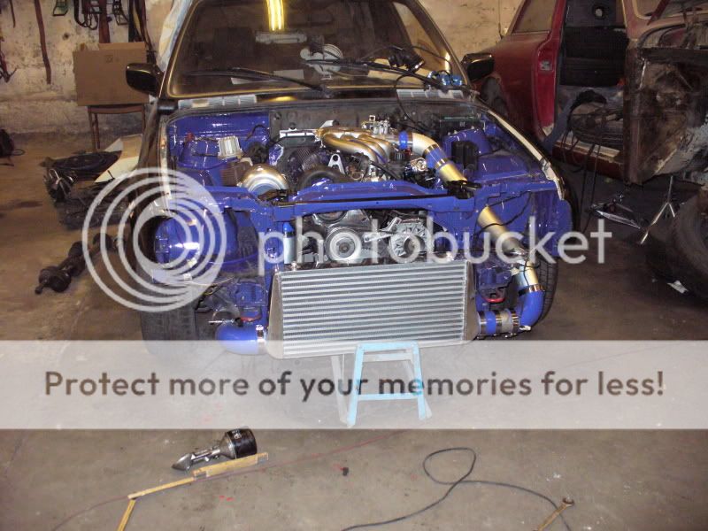

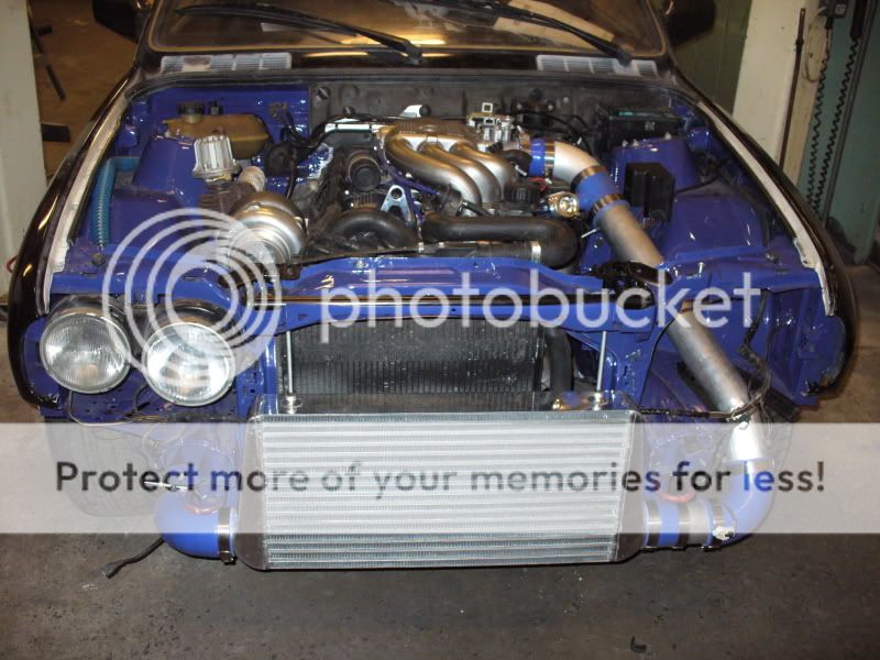

17 april 2009
Slangar fixade big_smile Kan rekomendera Swedol, var riktigt bra och billiga, iallafall riktigt bra service i Helsingborg.
Slangarna är nu även monterade, blev skapligt tycker jag. Alla oljeslangar är klara dvsa. Måste bara linda in grenröret i bandage då olje returen kom väldigt nära grenröret  hmm sad
Nästa grej på listan är byte soppe pump och koppla in sprutet. smile
Det går framåt iallafall wink
Nu lite bilder.

Jag ska montera den andra lampan sen, dock så är fästena till halvljuset isönder mad legat lite olämpligt i vinter kanske hmm

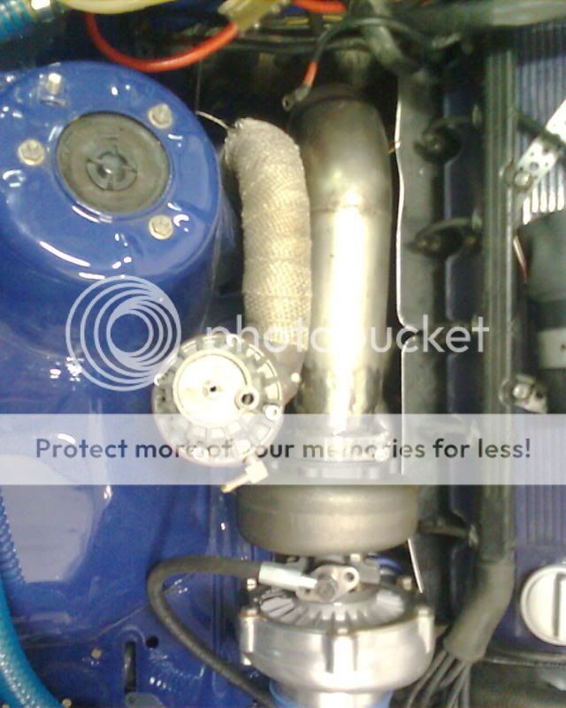

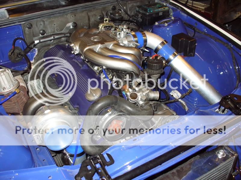

Påbörjat avgas bygge idag och elen till mätarna är klart. Tyvärr inga super bra bilder att visa, fick använda mobilen då jag glömde den andra mad
http://i319.photobucket.com/albums/mm466/mickehr/Bild005.jpg
http://i319.photobucket.com/albums/mm466/mickehr/Bild004.jpg
Blev riktigt trångt med Downpipe röret lol Hoppas inte man behöver mecka där allt för ofta roll
På söndag hoppas jag att avgasröret är klart. Det blir ju inte direkt nåå utställningsskick på det men det fungerar iallafall wink
