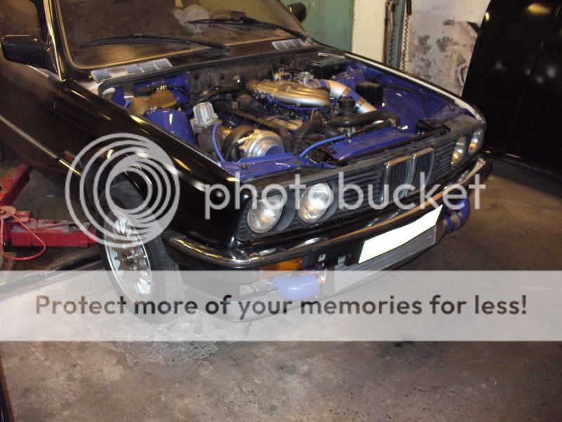

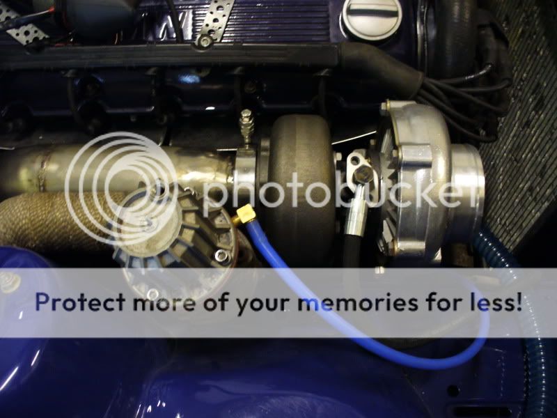

Då vart man i garaget en stund idag också. Gjorde klart inredningen 100% .
fixade klart med lamporna och grill m.m m.m
Så nu är det inte mycket kvar. stora drag det som är kvar är:
*Montera el fläkten
*Svetsa Fästen till huven/skuffen + lite rost i skuffen
*Fixa nipplar till Bränslepumpen
*Byta bussningar i bakvagnen
*Fixa avgasbandage
*Fixa olja
*tanka
*Mappa
*Köra som F*n big_smile
Lite bilder....

Blir ju inte direkt nåå sleeper stuk med den klumpen på panelen, men men roll

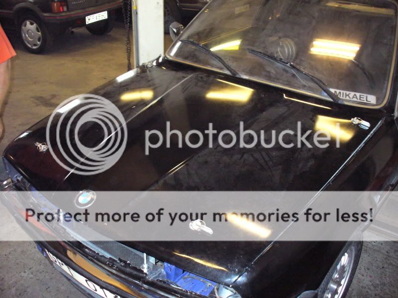

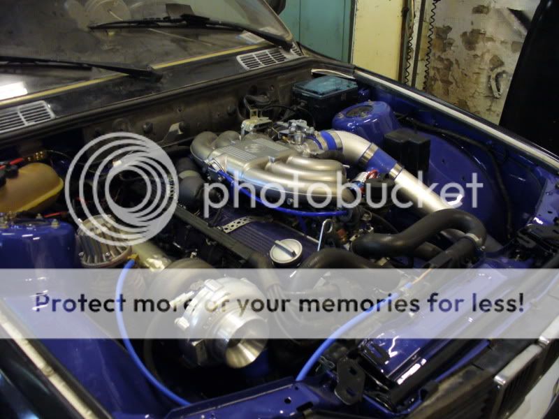

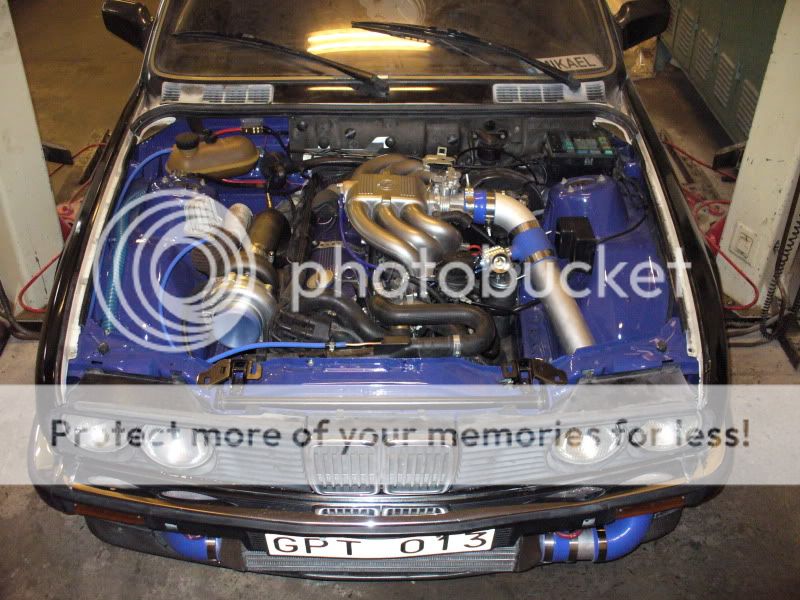

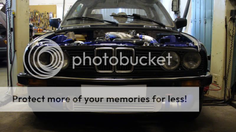

Här kommer bara lite bilder på bilen... Har fått vara ute och sola sig lite också eller ja sol och sol... big_smile cool
Bilderna med huvlås blev rent ut sagt skit mad Men men man ser iallafall lite.
Allt det vita på skärmarna ska målas svart så länge senare.

Huven ser snedd ut på bilden men det är för att huven är höjd i bakkant.
