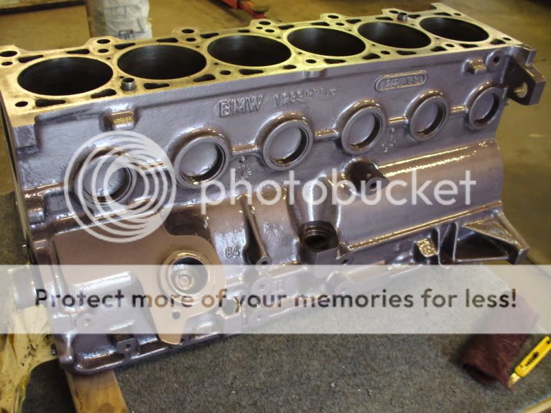

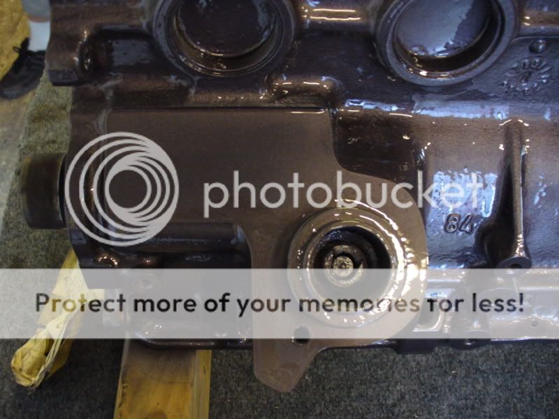

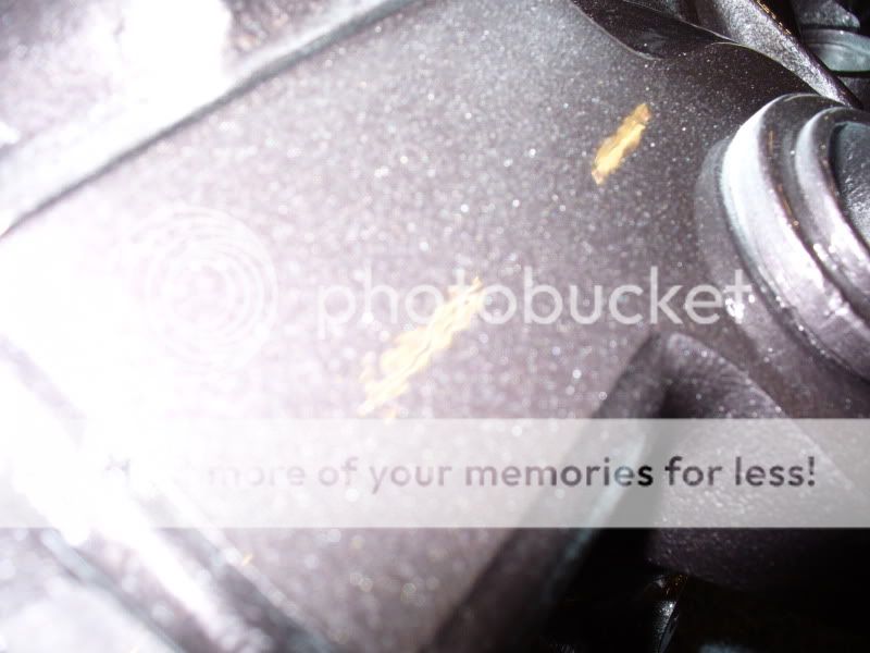

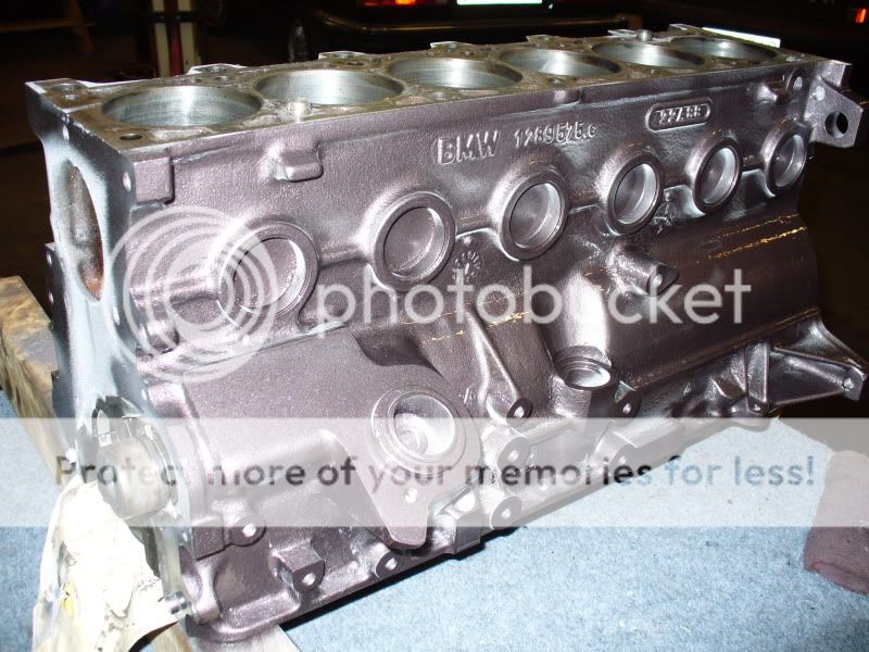

Sådär ja... nu var blocket målat, känns skönt big_smile
Det blev inte samma färg som förra utan blev en hemma mixad även denna. den skiftar lite i Grå met och röd/rosa met. Ja de låter hemskt men den blev snygg som f*n tongue Iallafall IRL ;P
Lite bilder:
http://i319.photobucket.com/albums/mm466/mickehr/P1030319.jpg
http://i319.photobucket.com/albums/mm466/mickehr/P1030321.jpg
http://i319.photobucket.com/albums/mm466/mickehr/P1030323.jpg
http://i319.photobucket.com/albums/mm466/mickehr/P1030328.jpg
Allt för mig denna gången.
/// MIcke
