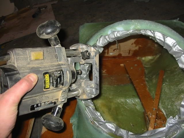

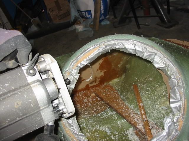

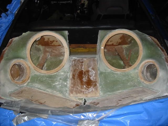

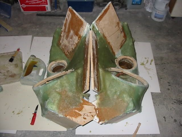

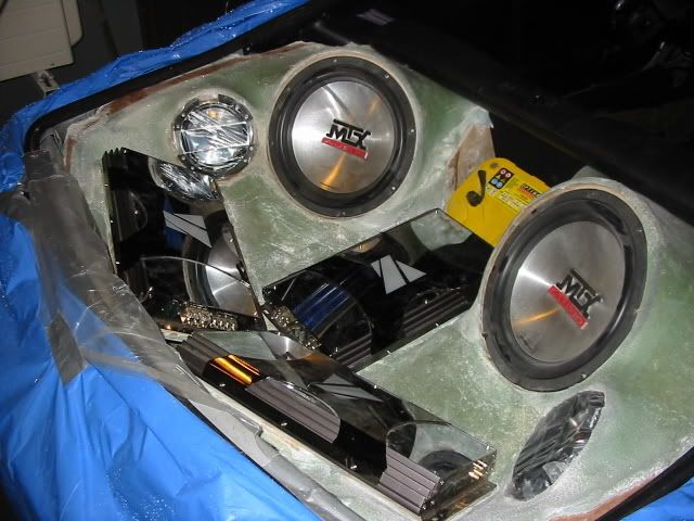

Har nu slipat rent lite, underlättar lite med fräsen:
http://i199.photobucket.com/albums/aa229/jensclaudius/Davids%20supra/IMG_3024.jpg
http://i199.photobucket.com/albums/aa229/jensclaudius/Davids%20supra/IMG_3030.jpg

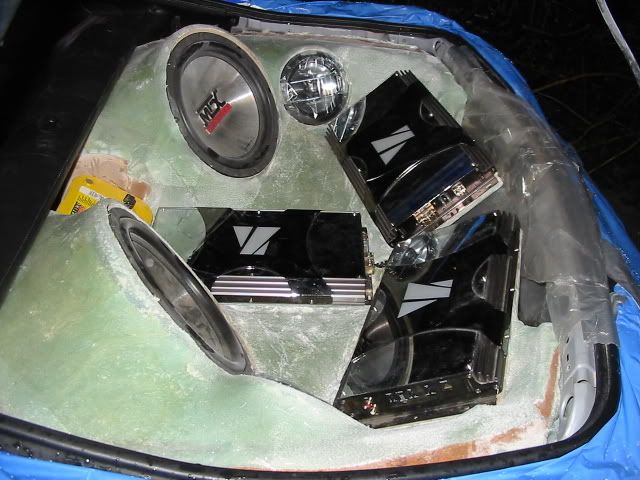

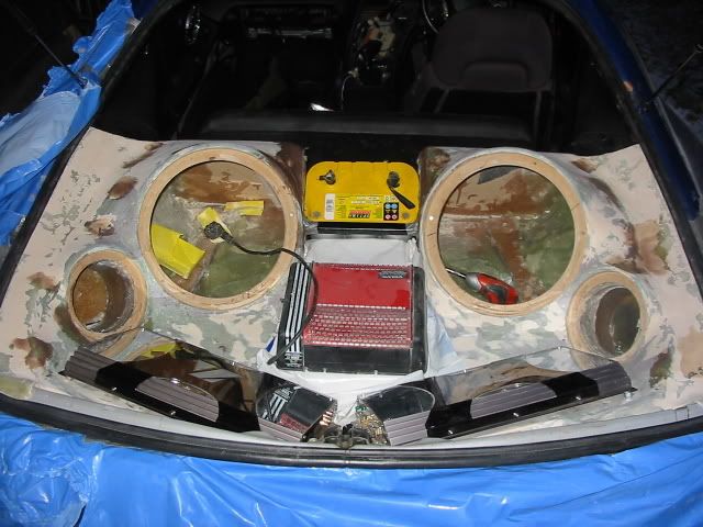

Så här snygg ser man ut fullmunderad:
http://i199.photobucket.com/albums/aa229/jensclaudius/Davids%20supra/IMG_3025.jpg

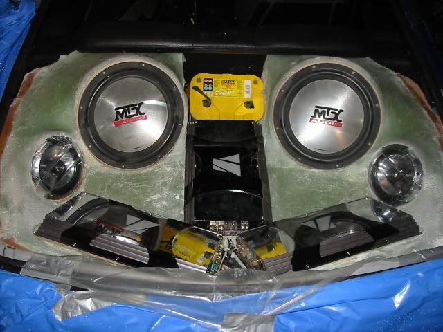

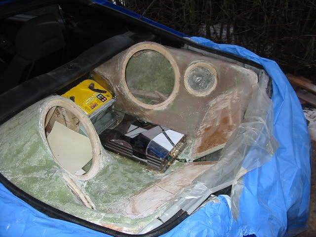

Provmontering:
http://i199.photobucket.com/albums/aa229/jensclaudius/Davids%20supra/IMG_3031.jpg
http://i199.photobucket.com/albums/aa229/jensclaudius/Davids%20supra/IMG_3033.jpg
http://i199.photobucket.com/albums/aa229/jensclaudius/Davids%20supra/IMG_3034.jpg
http://i199.photobucket.com/albums/aa229/jensclaudius/Davids%20supra/IMG_3035.jpg
Nu så kommer den riktigt tråkiga biten, slipa, spackla, lägga glasfiber...fast i omvänd ordning och oordning.

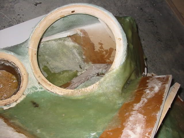

SÅ har nu tillbringat lite mer tid med Davids supra.
Förra helgen gick dessvärre åt att sanera källaren efter ett stop i avloppet och avloppsvattnet steg upp i källaren....
Började med att lägga på några galer glasfiberväv
http://i199.photobucket.com/albums/aa229/jensclaudius/Davids%20supra/IMG_3036.jpg
http://i199.photobucket.com/albums/aa229/jensclaudius/Davids%20supra/IMG_3037.jpg
Sen slipa rent lite
http://i199.photobucket.com/albums/aa229/jensclaudius/Davids%20supra/IMG_3038.jpg

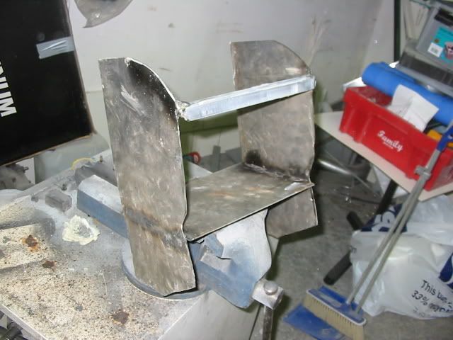

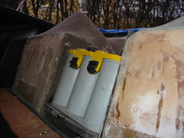

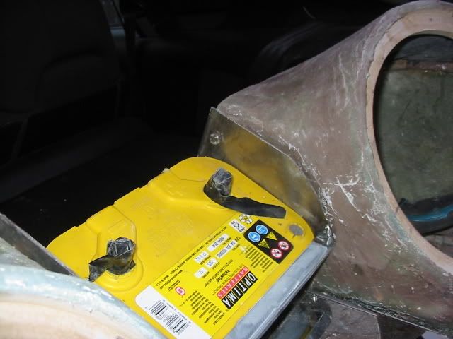

Hållare för batteriet
http://i199.photobucket.com/albums/aa229/jensclaudius/Davids%20supra/IMG_3042.jpg
Bultas i lådorna
http://i199.photobucket.com/albums/aa229/jensclaudius/Davids%20supra/IMG_3045.jpg
När ryggstödet är uppfällt så blir det mothåll åt batteriet åt ena hållet.
http://i199.photobucket.com/albums/aa229/jensclaudius/Davids%20supra/IMG_3046.jpg

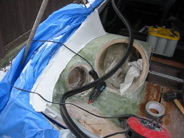

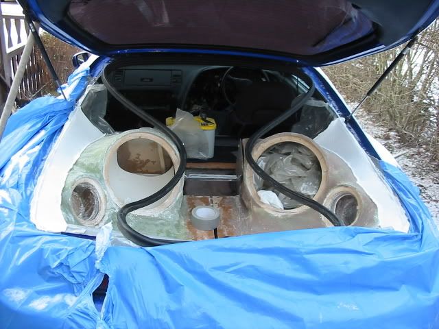

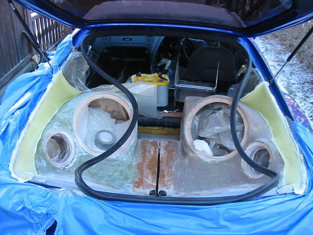

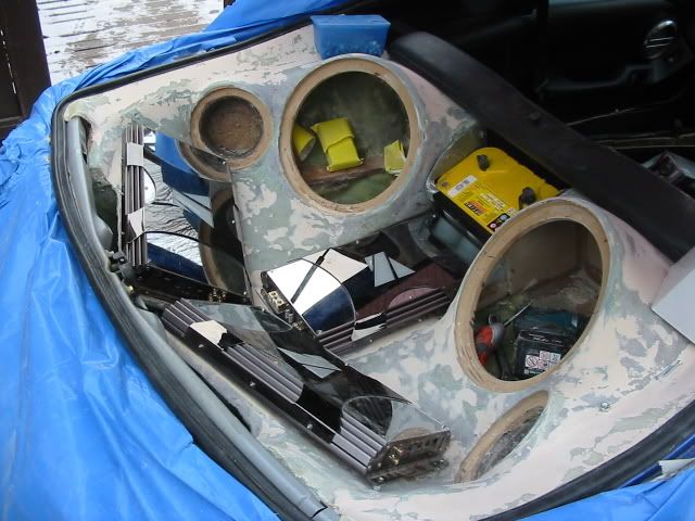

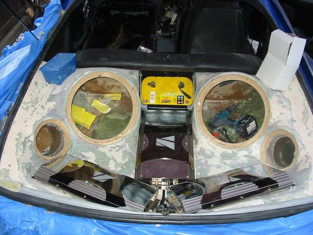

Rapport från helgen:

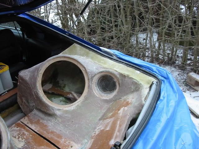

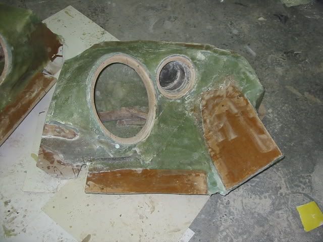

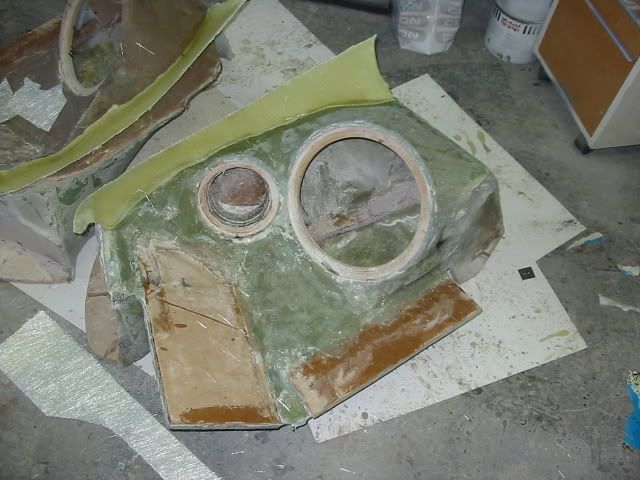

Spänt upp fleece för att få till lite former som anslutet snyggt mot karossen
http://i199.photobucket.com/albums/aa229/jensclaudius/Davids%20supra/IMG_3051.jpg
http://i199.photobucket.com/albums/aa229/jensclaudius/Davids%20supra/IMG_3052.jpg
På med polyestern och sen med lite glasfiber
http://i199.photobucket.com/albums/aa229/jensclaudius/Davids%20supra/IMG_3053.jpg
http://i199.photobucket.com/albums/aa229/jensclaudius/Davids%20supra/IMG_3054.jpg
Tillverkning av fästet till säkringsblocket
http://i199.photobucket.com/albums/aa229/jensclaudius/Davids%20supra/IMG_3056.jpg

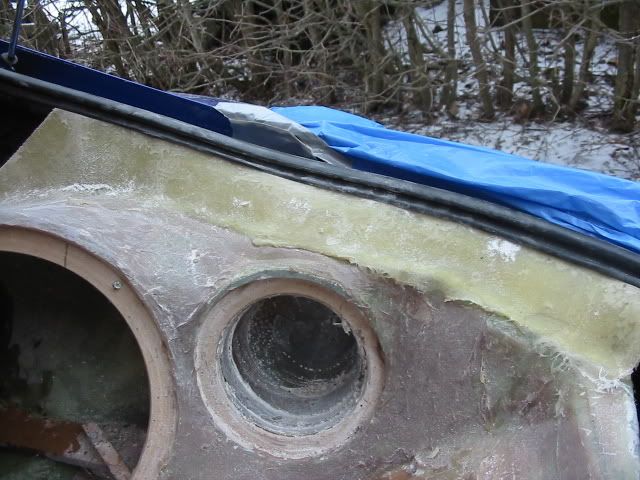

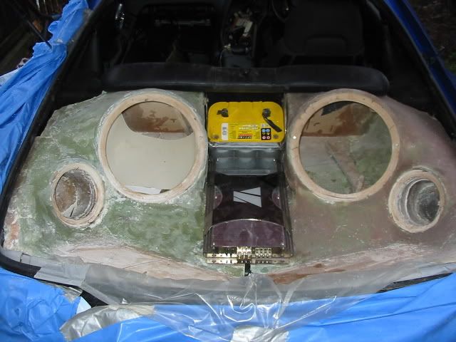

Provmontering av lådorna för att se hur mycket som behöver kapas bort för att lådorna ska ansluta snyggt mot listen.
http://i199.photobucket.com/albums/aa229/jensclaudius/Davids%20supra/IMG_3057.jpg
http://i199.photobucket.com/albums/aa229/jensclaudius/Davids%20supra/IMG_3058.jpg
Efter några timmars slipande (David kom förbi och hjälpte till) så monterades allt igen för att se hur allt passar samt för att spackla igen gliporna mellan batteriracket och lådorna.
http://i199.photobucket.com/albums/aa229/jensclaudius/Davids%20supra/IMG_3059.jpg
http://i199.photobucket.com/albums/aa229/jensclaudius/Davids%20supra/IMG_3060.jpg
För att spacklet skulle härda fick bilen bli "ugn"
http://i199.photobucket.com/albums/aa229/jensclaudius/Davids%20supra/IMG_3061.jpg
Det var allt för denna gång.
mvh J
