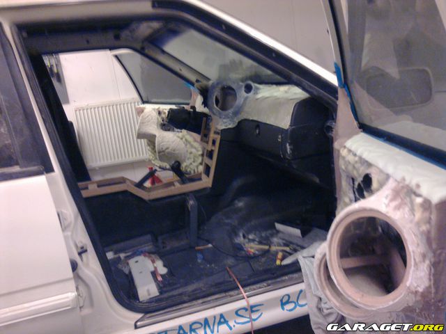

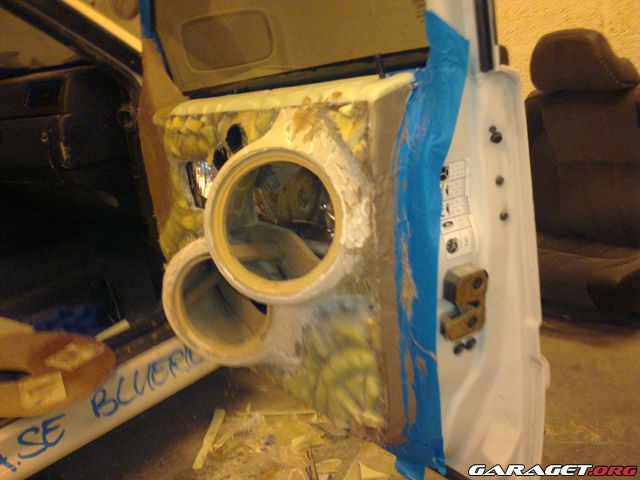

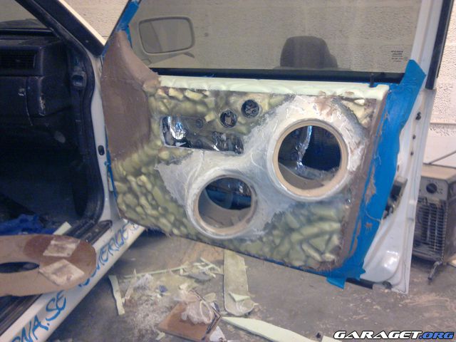

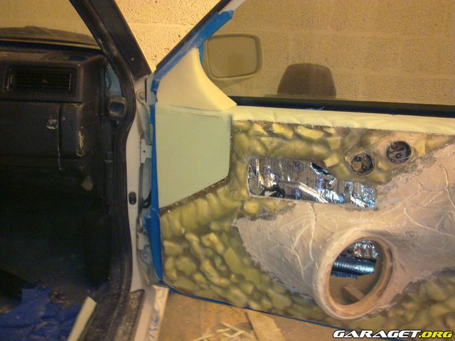

fortsatte med den andra dörrsidan ..byggde på med bonocell
https://www1.garaget.org/gallery/archive/33879/1031039_qipvdl.jpg

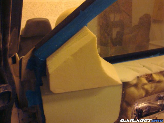

forma upp med mer bonocell där det egentligen sitter en ful plast bit
https://www1.garaget.org/gallery/archive/33879/1031040_8sqh1b.jpg

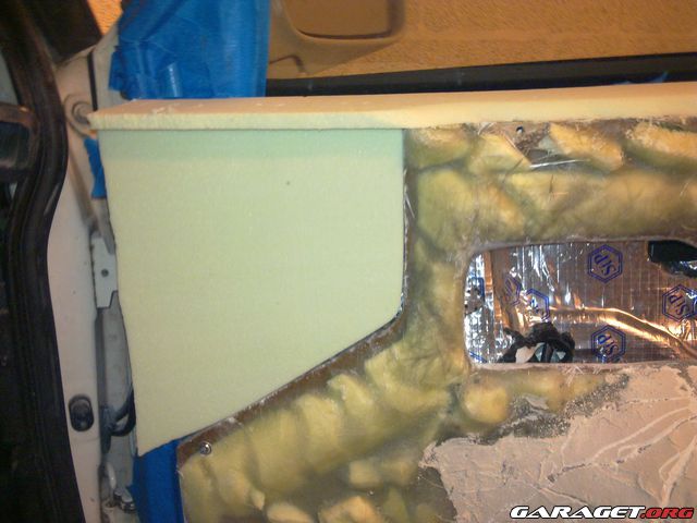

forma till öveekanten lite
https://www1.garaget.org/gallery/archive/33879/1031043_suclg2.jpg

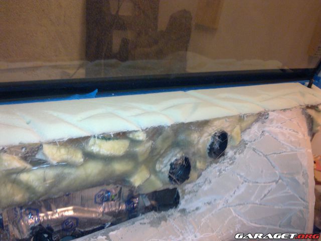

formen upp mot rutan klar....
https://www1.garaget.org/gallery/archive/33879/1031044_jvisv5.jpg
glasfiber spacklat upp formerna runt hela dörren smile
https://www1.garaget.org/gallery/archive/33879/1031045_fa3fc3.jpg
https://www1.garaget.org/gallery/archive/33879/1031046_3ui8c9.jpg

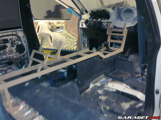

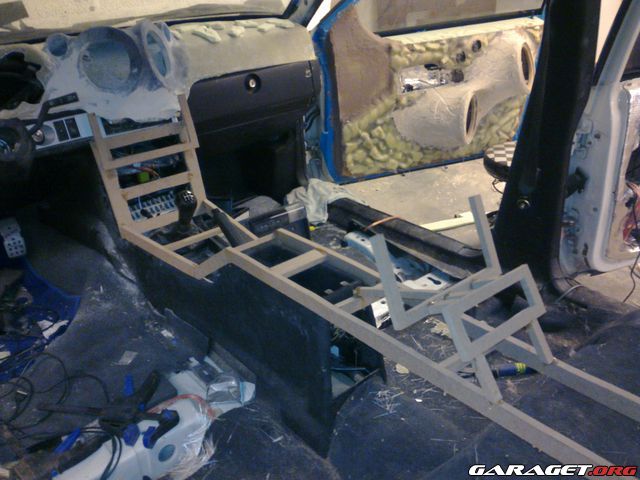

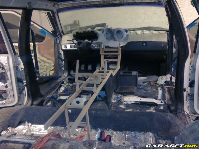

å i vanlig PAIN anda så ska det freakas ur lite iiigen haha...kommer bli en ny mittkonsol modell lägre mm....den gamla kommer tas bort när jag mallat upp grunden.
https://www1.garaget.org/gallery/archive/33879/1031049_q265gc.jpg

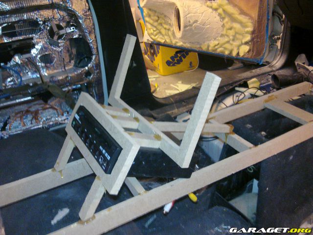

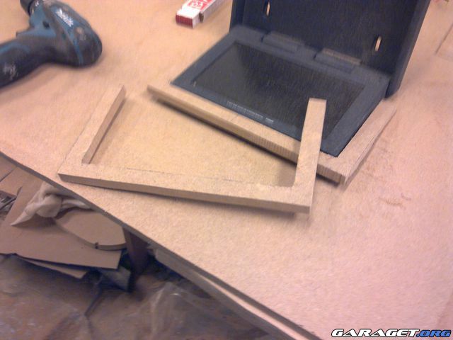

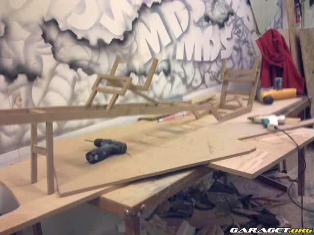

startade upp med en ram i mdf som kommer innehålla....ja de visar sig snart tongue
https://www1.garaget.org/gallery/archive/33879/1031050_odkr5y.jpg
maaaassa kapa måtta limma å kapa igen..måtta smile
https://www1.garaget.org/gallery/archive/33879/1031051_ztun1i.jpg

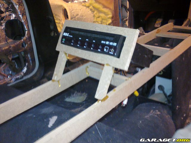

i bak kommer bla denna MDS externa dvd´n få sitta...
https://www1.garaget.org/gallery/archive/33879/1031052_d9rx61.jpg

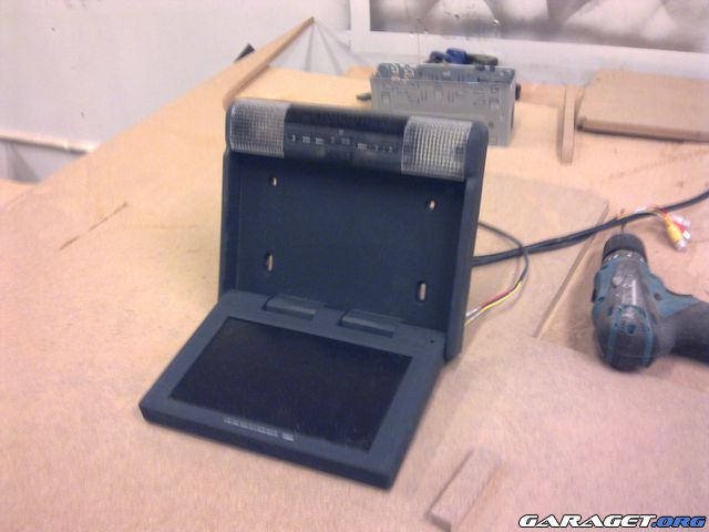

Har 2 st MDS 8" takskärmar som jag kommer modifiera om till annat ändamål...takskärmar känns inte så rätt i denna bil...bygg om tongue
https://www1.garaget.org/gallery/archive/33879/1031053_zpttne.jpg

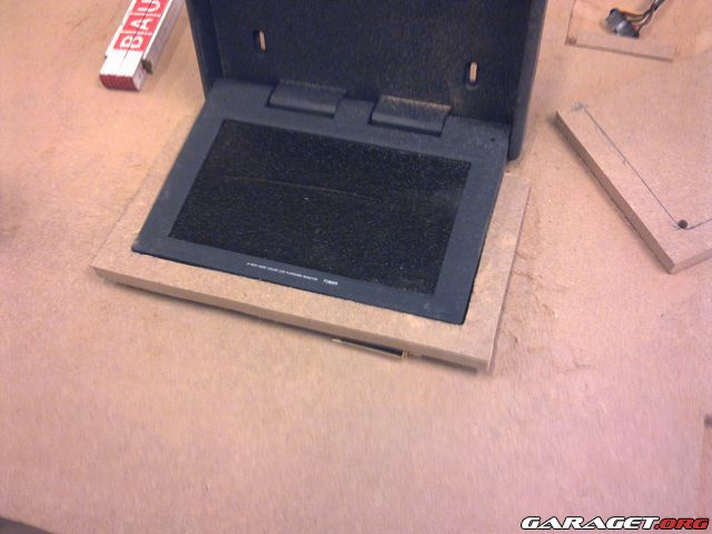

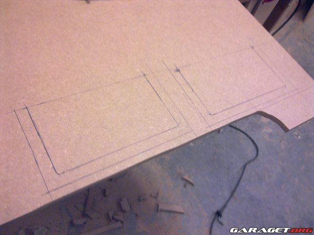

måtta ut bafflar till skärmarna..blir en lite special variant då dom ska byggas om tongue
https://www1.garaget.org/gallery/archive/33879/1031054_x7ugi0.jpg
1......
https://www1.garaget.org/gallery/archive/33879/1031055_ypd2cg.jpg
2 klara....
https://www1.garaget.org/gallery/archive/33879/1031056_bg5myv.jpg
1 av skärmarna ovanför dvd spelaren i bak smile

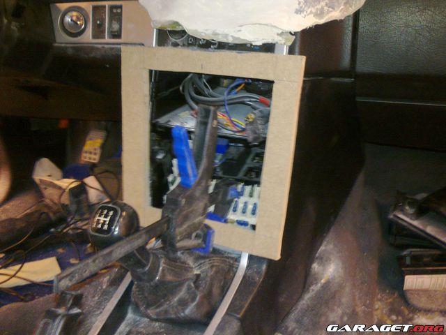

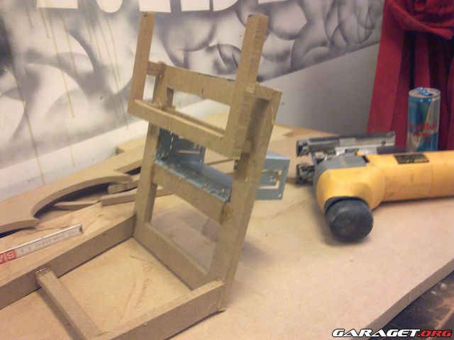

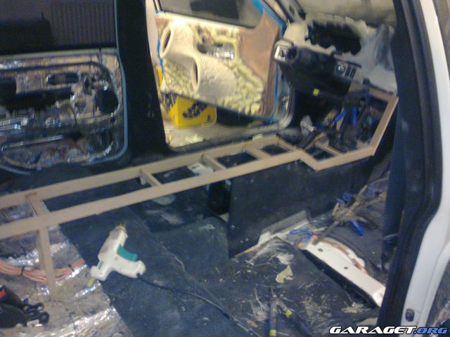

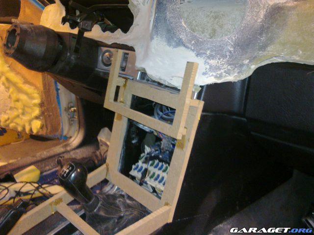

lyfte ut *skelettet* en snabbis för att bygga anhållet till nya Pioneer enheten smile
https://www1.garaget.org/gallery/archive/33879/1031059_a5afc9.jpg
så enheten kommer sitta lite lagom diskret under 8" skärmen.
https://www1.garaget.org/gallery/archive/33879/1031060_qesgwm.jpg

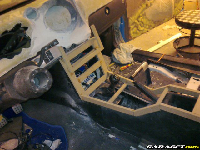

e rätt mycket kvar tills dom rätta formerna kommer å sedan ska allt plastas rejält smile å sen ska den gamla mittkonsolen rivas ut,,,men en bra start smile
https://www1.garaget.org/gallery/archive/33879/1031061_vqi625.jpg
kommer sedan byggas ihop med den övre panelen ...
https://www1.garaget.org/gallery/archive/33879/1031064_vi05iu.jpg

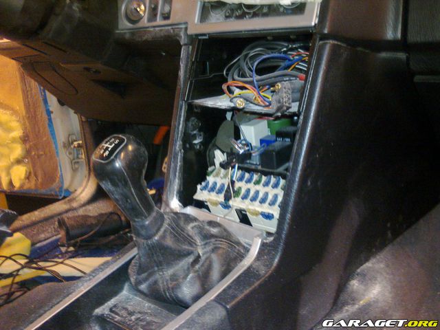

el skeletto tongue
https://www1.garaget.org/gallery/archive/33879/1031065_joouwq.jpg
https://www1.garaget.org/gallery/archive/33879/1031066_byah5s.jpg
massa jobb kvar..men det tar sig tongue
