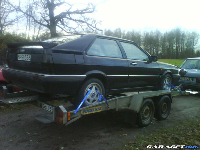

På väg hem.. nästan. tongue
Första och största problemet var brist på garage. neutral Det värsta av rosten, alltså a-stolpen och frontplåten, precis nedanför rutan, ville jag inte ge mig in på själv. Första stoppet skulle bli i Skövde..

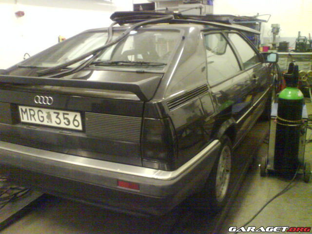

Första stoppet, i Tommys verkstad i Skövde. Vindrutan åkte ut, förardörren togs bort och det värsta av rostlagningen påbörjades där..

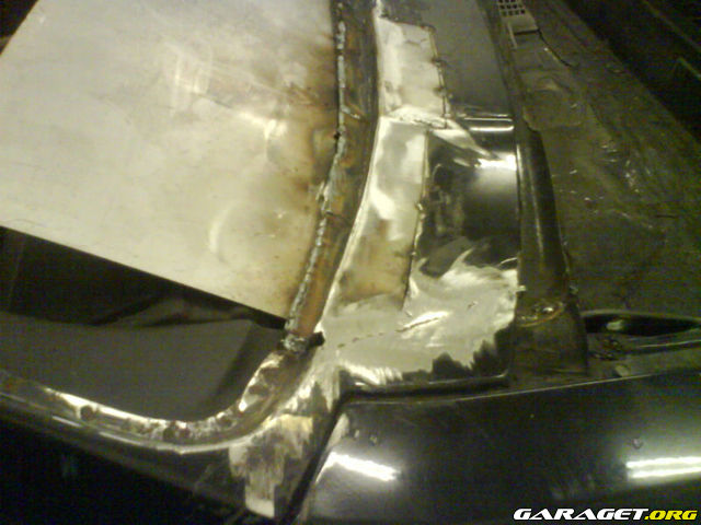

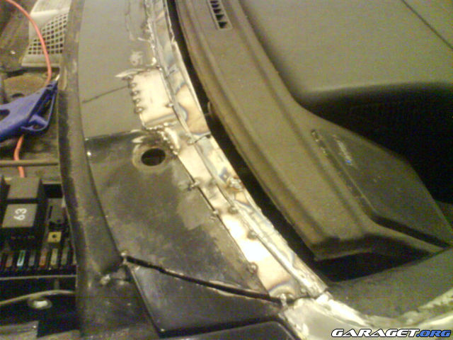

Det blev mkt jobb med frontplåten.. Tommy fick pussla en hel del, men slutresultatet blev bra..
