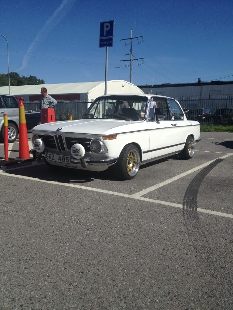

Vårmönstring! Härliga vår...!

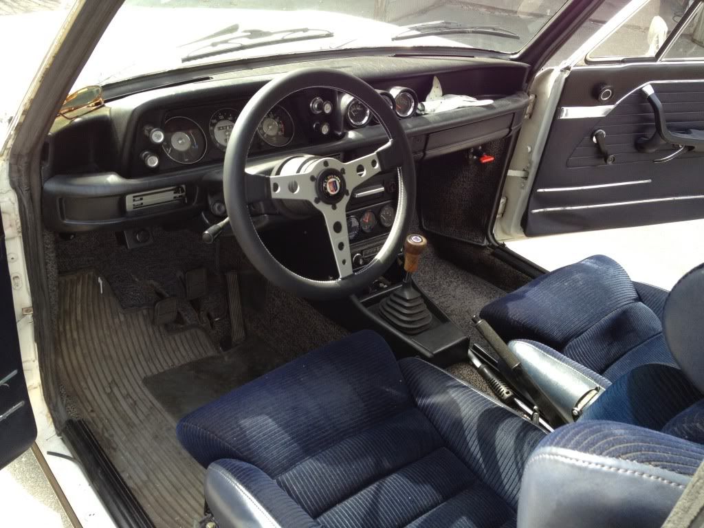

Nya ratten på plats, sitter som en smäck!

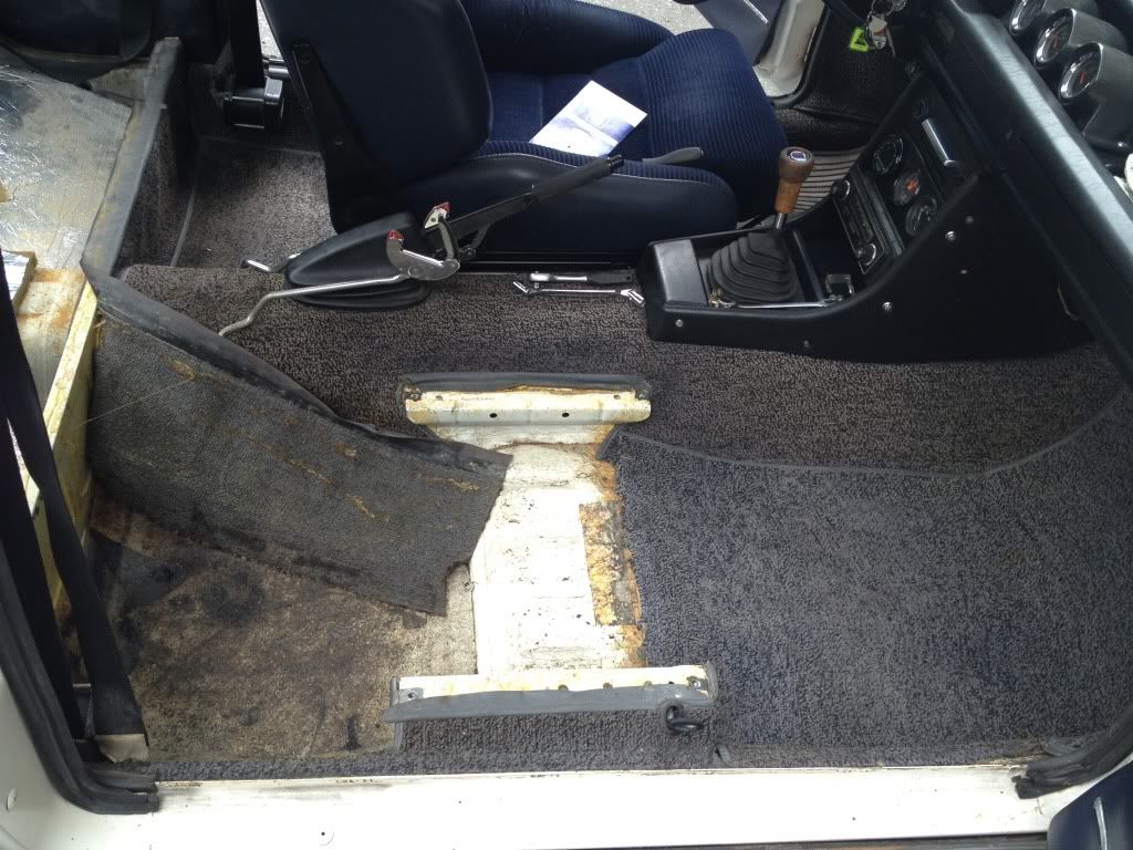

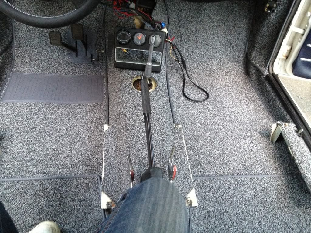

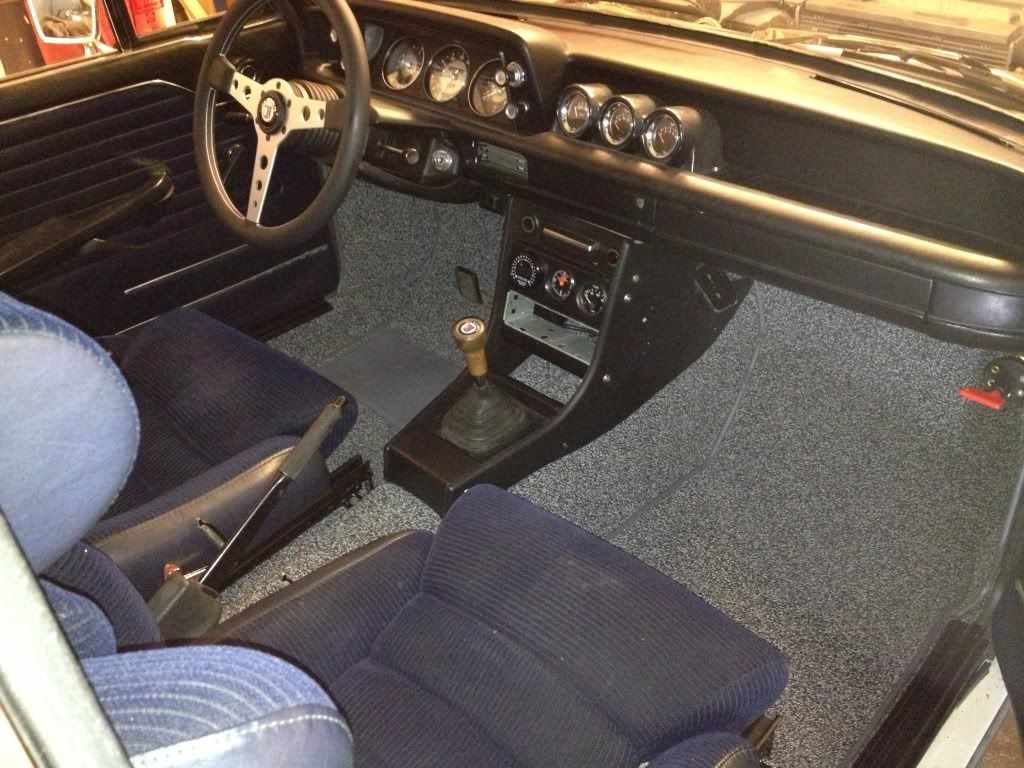

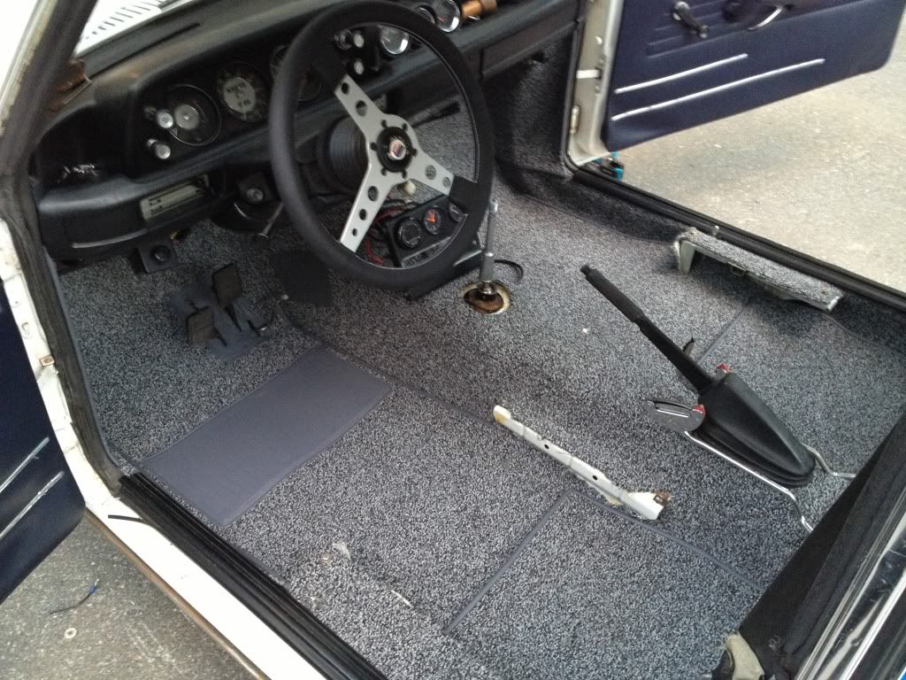

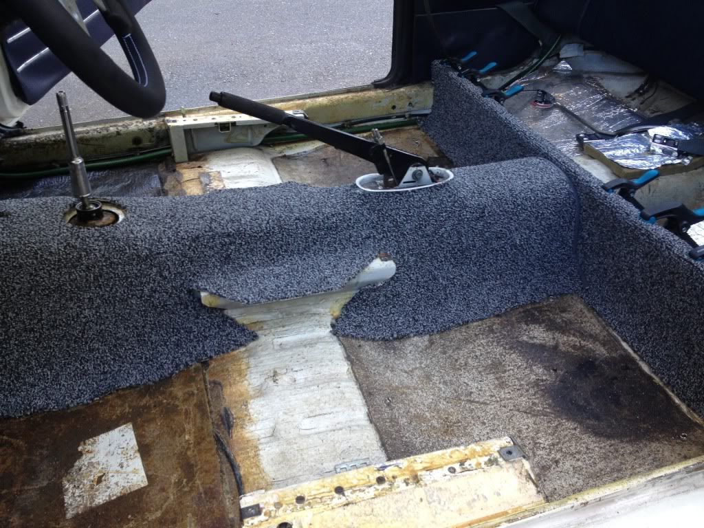

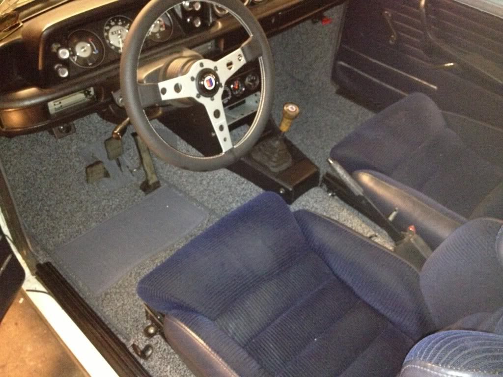

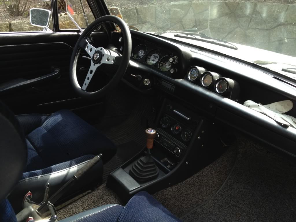

Nya golvmattorna monterade:

Stiligt!! big_smile Vart köpte du mattorna? smile
Köpte dom från USA, finns en dam där som syr upp fina mattsatser till Bmw 02.
//Micke

Fasen så nice!! big_smile det var inte dåligt smile

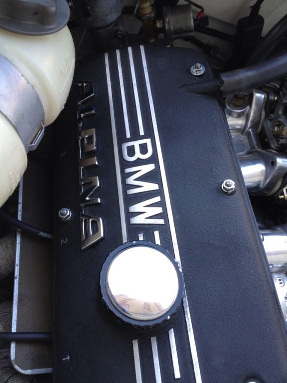

Snyggt Micke.
Men vad hände med Motor-Nord kåpan?
Köpte du ansa ljuddämpare?

MotorNord kåpan är på plats igen efter ett kort gästspel av Alpina kåpan. smile
Satte bara dit ett dubbel-pipigt utblås på Simons dämparen bak.

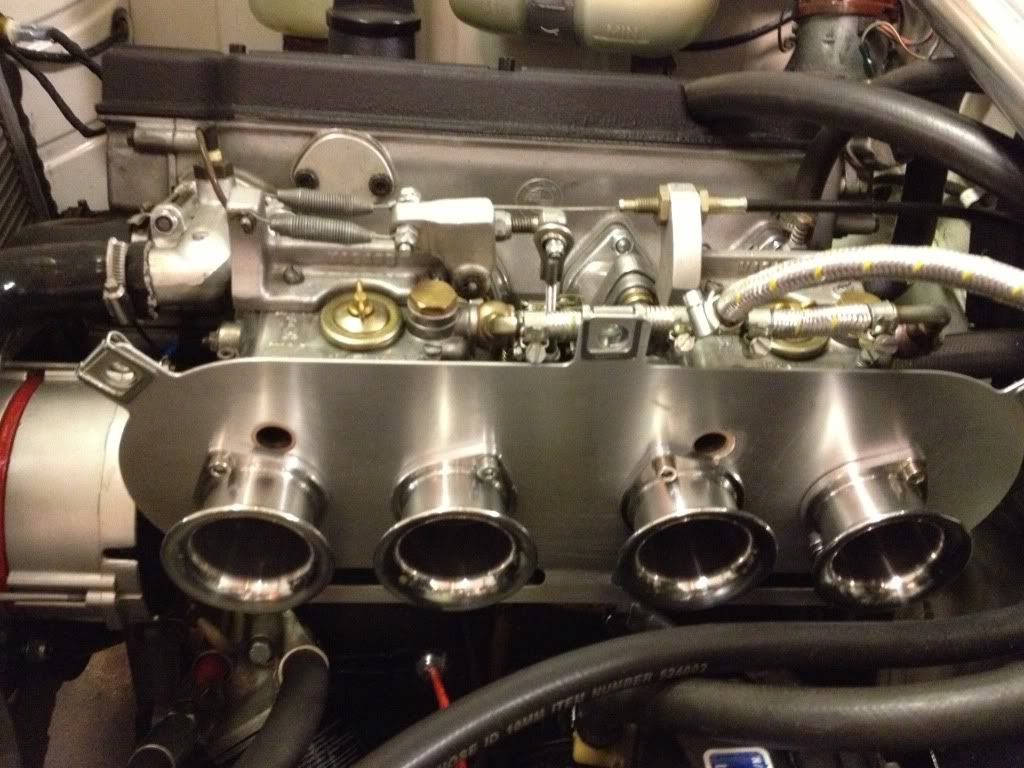

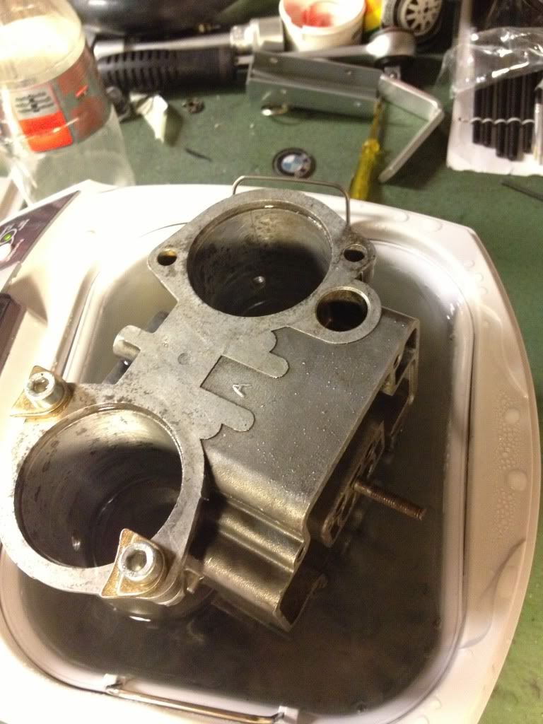

Har bytt luftfilter efter rekommendation från andra motortrimmare. De filter jag hade av sock-typ tar 10 hk eller mer pga för liten area invändigt runt tratten och ger dåligt luftflöde.
Nu sitter ett limpfilter på plats, och jag var tvungen att feta upp lågfarten och huvudmunstycket ett steg efter bytet vilket tyder på bättre luftflöde.
Körde även förgasarna och alla munstycken i en ultraljudstvätt vilket gjorde lite skillnad på bla tomgången.
http://i249.photobucket.com/albums/gg229/Mickem02/null_zps5359e730.jpg
http://i249.photobucket.com/albums/gg229/Mickem02/null_zps4a6b9a8b.jpg
http://i249.photobucket.com/albums/gg229/Mickem02/null_zps87e61007.jpg
http://i249.photobucket.com/albums/gg229/Mickem02/null_zpsdfa051a0.jpg

Se där ja.
Vad har du för häxblandning i ultraljudstvätten?
Funkar det bra med Hylsmutter till Motor-Nord kåpan.
Hasselblad tyckte att hans läckte väldigt mycket...då han körde med sin i Racing...
Har du något problem med läckage gällande kåpan?
Om du lägger kåpan (denna eller den andra) på ett plant bord, är de plana då?
Packningen är ju lite förlåtande men då jag kollar mina så är de inte alls lika plana som org kåpan...
Mvh NK
Senast redigerat av Bmw_NK (29 augusti 2013)
152 Inlägg
29 augusti 2013
#112
Bmw_NK skrev:
Se där ja.
Mvh NK
Hittade ett lågskummande alkaliskt allrengöringsmedel på färgaffären som löste det mesta men var skonsam mot aluminiumet.
Hylsmuttrarna funkar perfekt! Min kåpa är spikrak, men jag har även lagt en sträng med packningslim så min kåpa är tät.

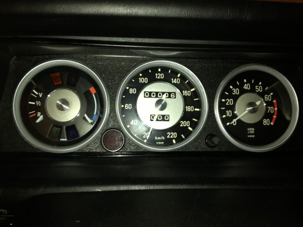

Renoverade mätarhuset och fick fart på tripmätaren igen som inte funkat sen jag bytte motorn.
Passade även på att nolla den;)

Hur fixade du trippmätaren?
Har problem med den i min egen 02:a.
152 Inlägg
23 september 2013
#118
Ett mycket enkelt ingrepp faktiskt, hittade länken på nätet:
http://www.bmw2002faq.com/topic/83423-odometer-repair/
Bilderna visar ingreppet nerifrån och upp. Det behövs inte så mycket ingrepp på axeln för att kugghjulet ska
få grepp igen. Jag tog en avbitartång och nöp lite försiktigt runt om. Nyper man för hårt går det inte att skjuta in axeln igen utan man får slipa ner med sandpapper.
//Micke

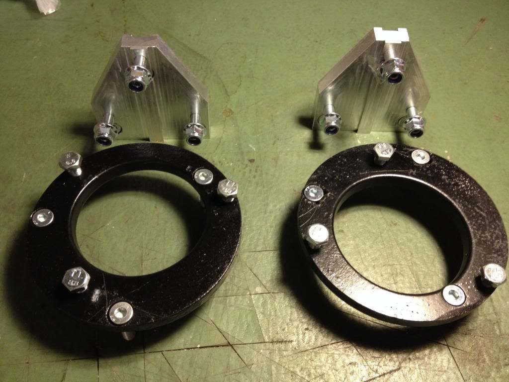

#120
Har efter sänkningen haft lite positiv camber i fram och köpte mig ett par camberplattor som förhoppningsvis ska råda bot på detta. De i alu sätter man i botten på fjäderbenet och de andra fäster man i fjäderbenslagringen.
