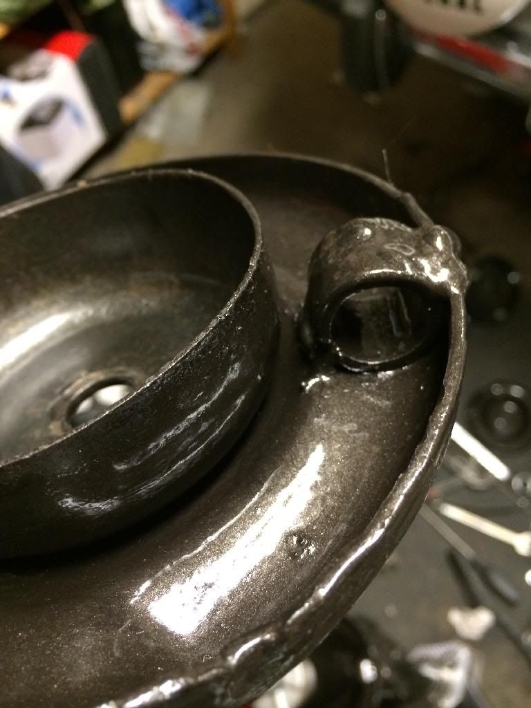

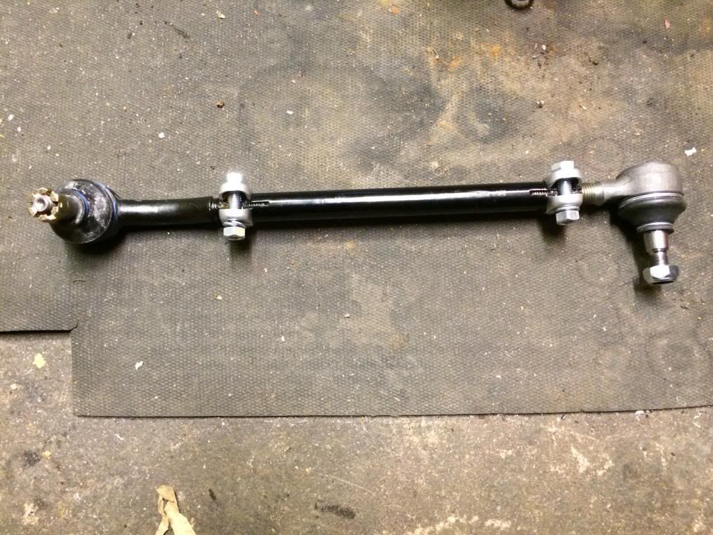

Liten uppdatering då. Fjäderbenen ihopmonterade och passade på att byta yttre styrlederna som såg lite tråkiga ut.
Nästa steg är att packa om styrsnäckan om jag bara får bort pitman-armen från mittre styrstaget...
http://i249.photobucket.com/albums/gg229/Mickem02/39B0F64C-DA0C-4F4A-8B5C-5FCBDDAEA733_zpsk9n7vmjj.jpg
Fjäderstoppar ditsvetsat då fjädern låg lös i
hissat läge.
http://i249.photobucket.com/albums/gg229/Mickem02/0B25E2A0-694C-4425-899A-A9CAF90BB9F7_zpsyb9tmmib.jpg
http://i249.photobucket.com/albums/gg229/Mickem02/90165232-4074-4F0B-8EF4-7CAD2F913440_zpsyph77ny4.jpg
http://i249.photobucket.com/albums/gg229/Mickem02/09D9BCB9-8FD2-437B-AC55-AAE8684D7947_zpsbm8sveon.jpg
Gamla styrleder
http://i249.photobucket.com/albums/gg229/Mickem02/FC6A1E80-C000-4F1F-B097-909AC608DE19_zpseefli4tv.jpg
Nya Styrleder smile
http://i249.photobucket.com/albums/gg229/Mickem02/62f7d69c-143d-4bcf-825f-383d616b201f_zps96526463.jpg

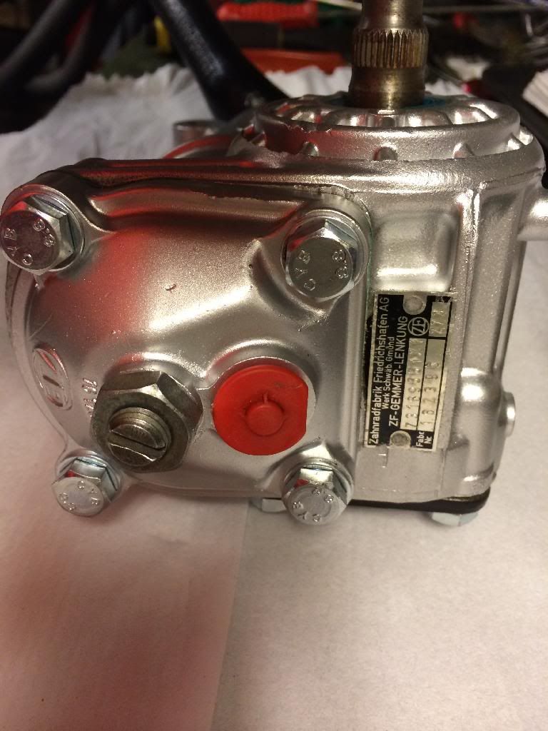

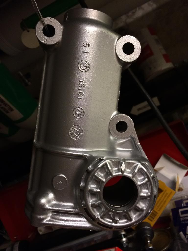

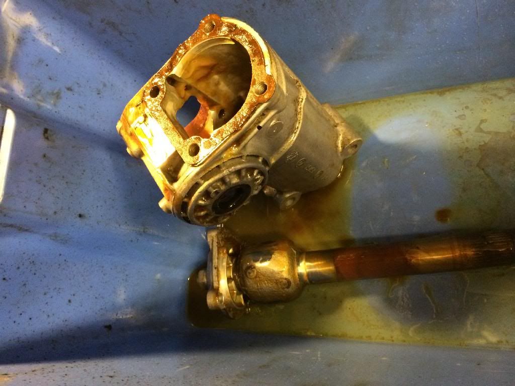

Har fortsatt renoveringen av styrningen och tog tag i styrväxeln som läckte från packboxarna.
http://i249.photobucket.com/albums/gg229/Mickem02/78725571-C638-446A-8430-3AABDA44131B_zpsbfezkjme.jpg
http://i249.photobucket.com/albums/gg229/Mickem02/151C1EBC-C8A5-4533-B18A-AE071B3E3512_zps7kevnqqg.jpg
Ser inte så rent ut. 😊
Efter första grovrengöringen
http://i249.photobucket.com/albums/gg229/Mickem02/B8093D53-F8EA-4347-81AD-1AA43251D410_zpsyzafgqi6.jpg
http://i249.photobucket.com/albums/gg229/Mickem02/AD45A561-C25E-4B7A-8E69-ECF736F70238_zpsgepft4gv.jpg
http://i249.photobucket.com/albums/gg229/Mickem02/D4BBDD96-8899-49CD-BB69-3D782758F1C5_zpsvuznxlpn.jpg
http://i249.photobucket.com/albums/gg229/Mickem02/81D2A23E-9EBB-47D2-8951-A7374B804298_zpsam1s2dib.jpg
Målade och snyggade upp utsidan och satte i nya packboxar.
http://i249.photobucket.com/albums/gg229/Mickem02/FD745A05-80C5-4824-8C37-736F77174D45_zpssisnetpx.jpg
http://i249.photobucket.com/albums/gg229/Mickem02/58483F99-2056-451E-9698-0567EE59FD33_zpst0o3cash.jpg
http://i249.photobucket.com/albums/gg229/Mickem02/625C19F8-30D9-40CB-B769-29BF00E9F660_zpssvfc7lmp.jpg
http://i249.photobucket.com/albums/gg229/Mickem02/45942878-B73A-4740-8468-810888921FE4_zpspqvbuwpt.jpg

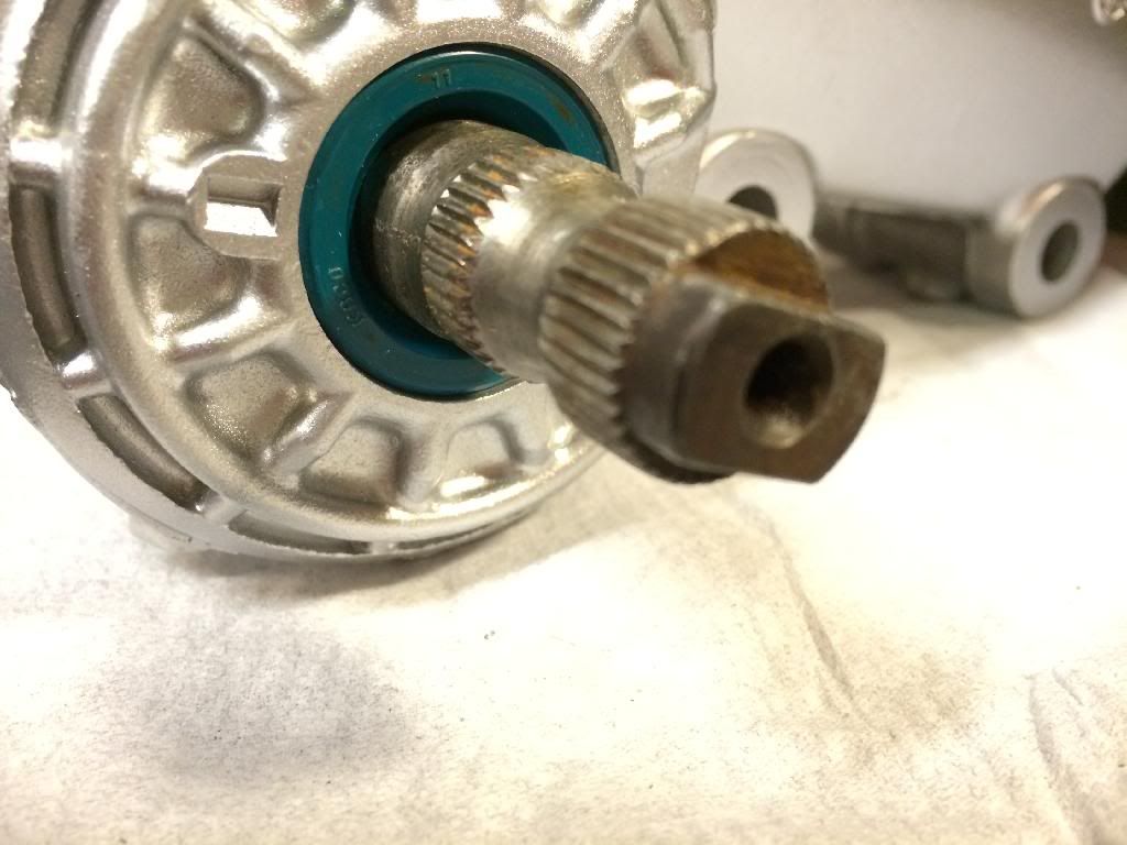

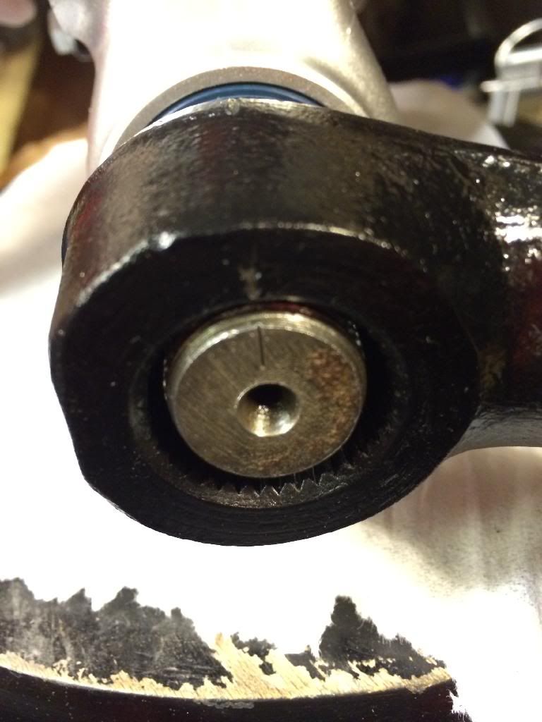

Viktigaste vid ihop montering är att markeringarna på lagrena står rätt.
http://i249.photobucket.com/albums/gg229/Mickem02/039A7B53-653C-4573-A5AA-B1CCD0FFE875_zpsrxfthtaf.jpg
http://i249.photobucket.com/albums/gg229/Mickem02/F37A40B3-43A7-420B-B0CF-FE7F288DCDC3_zpsnnhdit4q.jpg
Pitmanarmens läge
http://i249.photobucket.com/albums/gg229/Mickem02/4AB0CE01-332B-449B-B23C-C02666CC2D8B_zpssbdccgc2.jpg
Klart!
http://i249.photobucket.com/albums/gg229/Mickem02/D43B0B9B-90AF-4401-9374-10A1DBF3B6CC_zpsji3llxpj.jpg
http://i249.photobucket.com/albums/gg229/Mickem02/5B8BC616-6D2F-401D-9F62-2BF7E805C077_zpslkvuh246.jpg

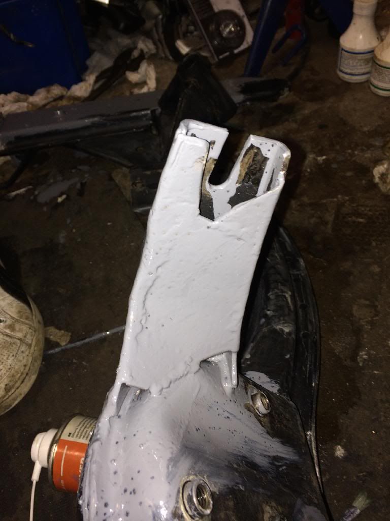

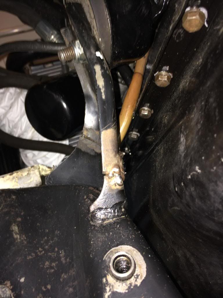

Tackar! Stötte dock på patrul när jag synade min framvagnsbalk lite närmare. Jag vet att vänster motorfäste är en svag punkt på dessa bilar och att de kan spricka. Har sett att mitt fäste är sprucket och lagat av den tidigare ägaren. Dock gjordes inte den förstärkning som man ska göra och dessutom ser inte lagningen 100 ut. Och nör jag ändå har allt nere så fixar jag detta. Bara att sätta motorn i lyften och sänka ner framvagnsbryggan.
Insidan där sprickan syns tydligt.
http://i249.photobucket.com/albums/gg229/Mickem02/187A9A53-A40D-44B1-8414-B8C7266AEEBE_zpsypm5rosu.jpg
Utsidan är svetsad.
http://i249.photobucket.com/albums/gg229/Mickem02/D62E7127-7441-4428-ABC1-B6FD751DF3DB_zpsz0mtj44f.jpg

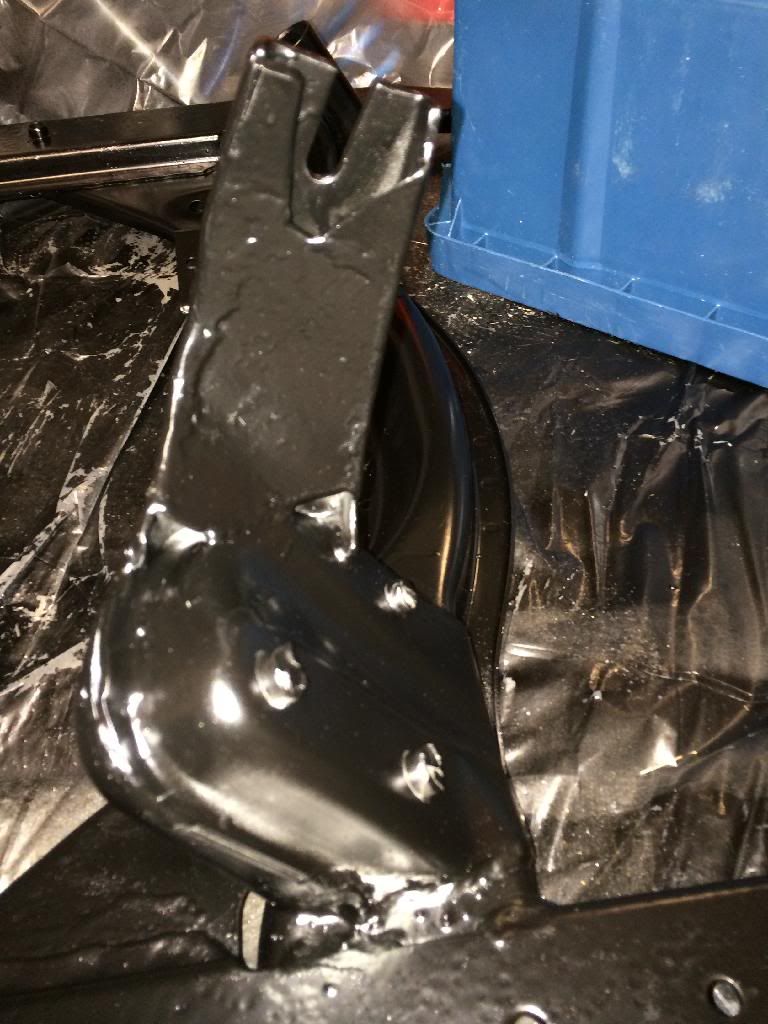

Motorfästet svetsat och förstärkt så nu lär det hålla! Lagt på por15 som grund sen blir det svart färg.
http://i249.photobucket.com/albums/gg229/Mickem02/14D1FC0F-4E59-4882-A008-A59F36D38346_zpsljuxkv7x.jpg

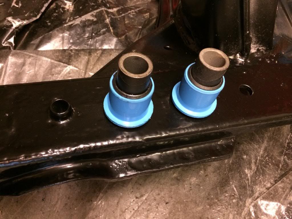

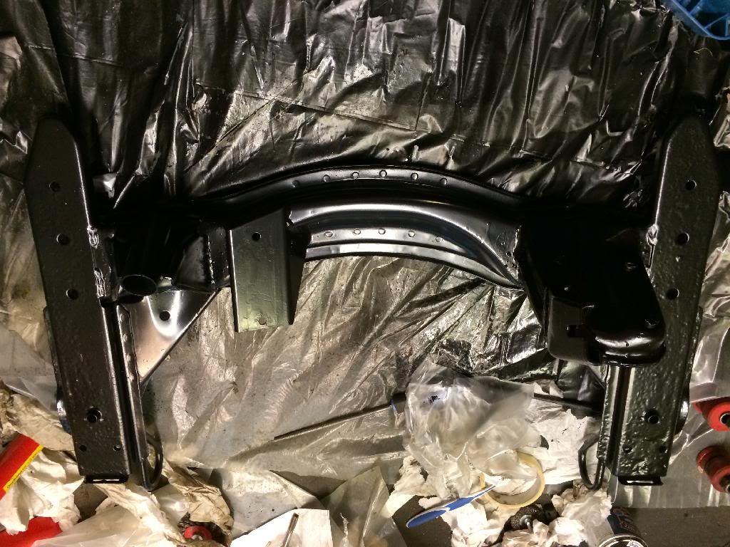

Då var framvagnsbalken lackad och klar förmontering. Bytte även bussningar till hjälpstyrarmen då det annars är bökigt iom att grenröret sitter i vägen.
http://i249.photobucket.com/albums/gg229/Mickem02/D50A2F6F-049C-4BA2-97D9-A5738530759A_zpsgoibcc8l.jpg
http://i249.photobucket.com/albums/gg229/Mickem02/B9074EB9-06C6-46CB-98E8-179BED54C78E_zps6uch39a0.jpg
http://i249.photobucket.com/albums/gg229/Mickem02/9A3B7DD7-2D8E-4CD8-A7B4-0E5991AD7B68_zpsubhztjaw.jpg
http://i249.photobucket.com/albums/gg229/Mickem02/9DA57123-EA4A-4825-BDC3-661ABE934B19_zps0uhncrw2.jpg
http://i249.photobucket.com/albums/gg229/Mickem02/43996213-B50E-484E-A003-4489718220B6_zpss3j1lmyn.jpg
http://i249.photobucket.com/albums/gg229/Mickem02/B0C2001D-C194-410E-BD67-D1FB97BD86DD_zpsv6si3u3m.jpg

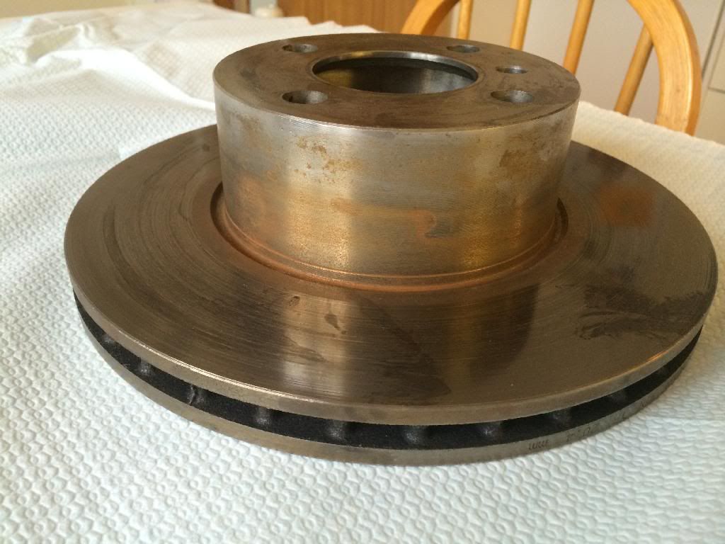

Snyggade till bromsskivorna som ganska snabbt blir fula annars:
http://i249.photobucket.com/albums/gg229/Mickem02/62330E3C-FF7D-4386-A116-5A61C43C0F6C_zpsbd9xtiec.jpg
http://i249.photobucket.com/albums/gg229/Mickem02/AB3088A3-3865-405C-A8A9-86F7BE10F0E1_zps6swojdln.jpg

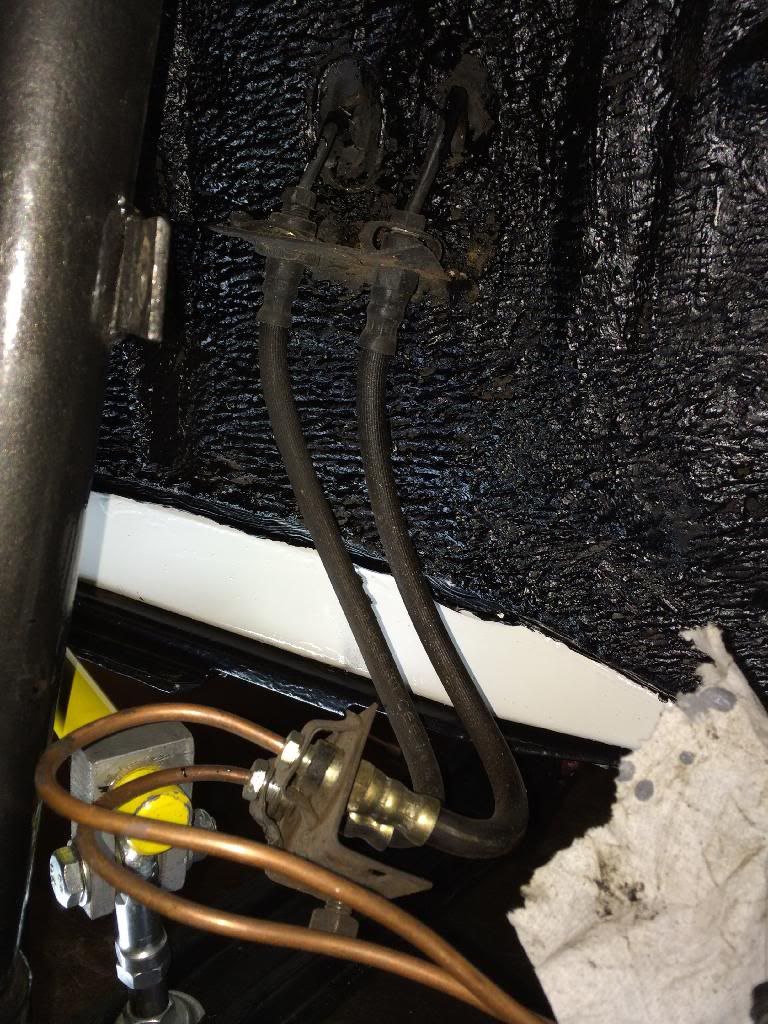

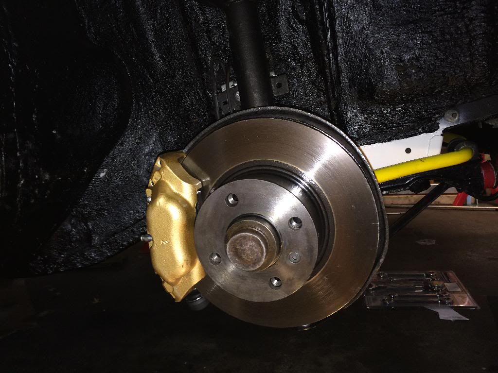

Liten update:

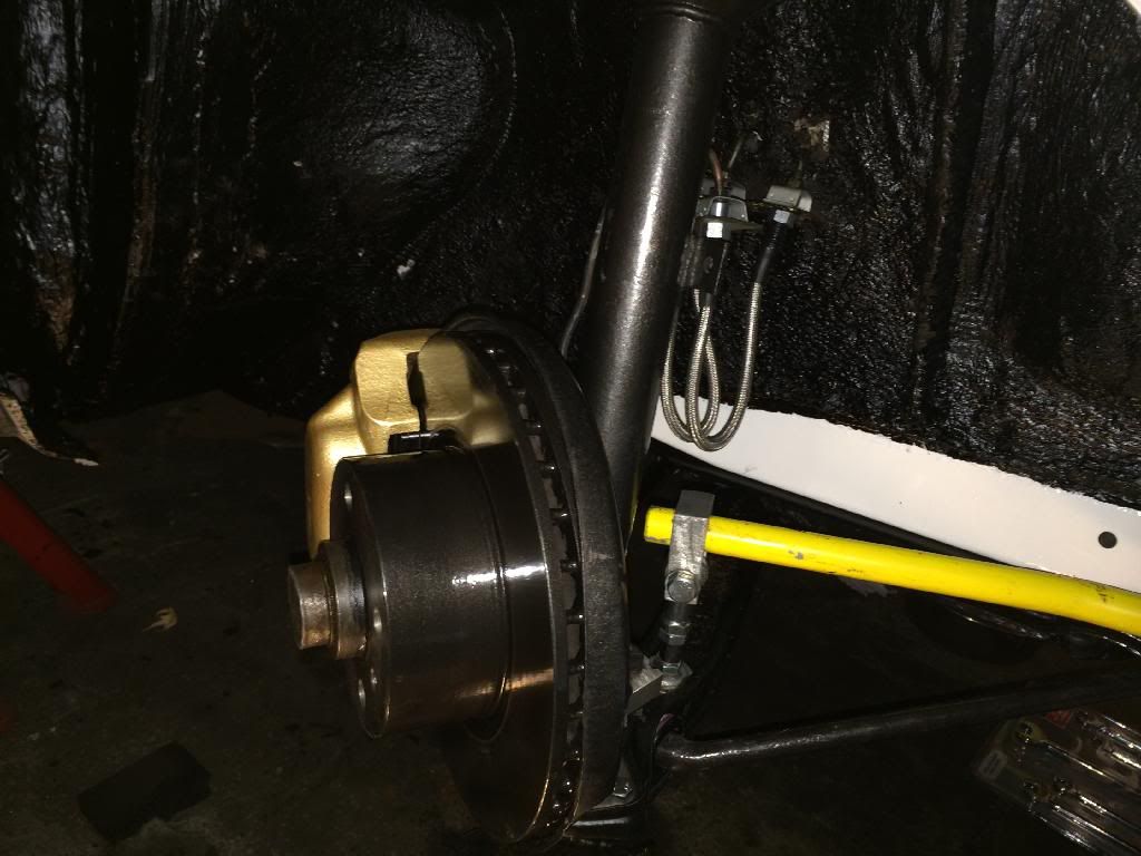

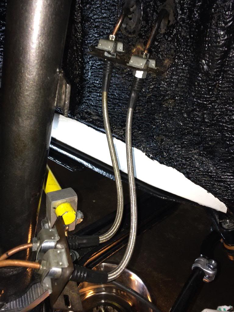

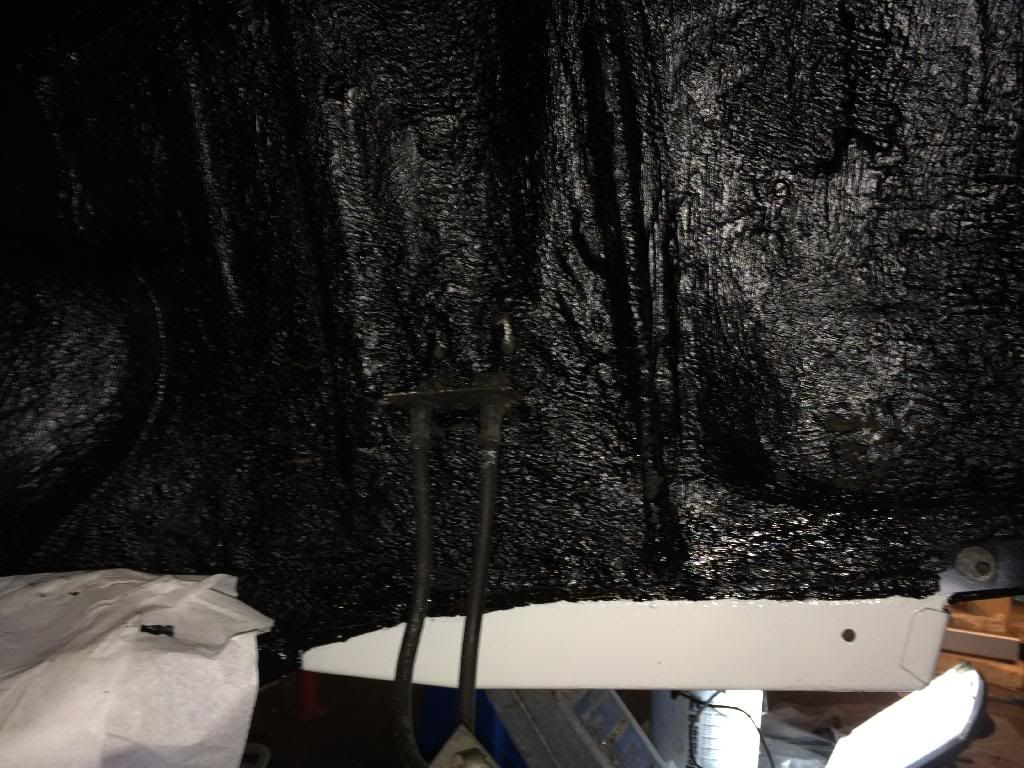

Stålomspunna bromsslangar och vassare belägg från Hawk.
Gamla trista slangar:
http://i249.photobucket.com/albums/gg229/Mickem02/CA22C6F3-6871-4802-8F82-FEFE14F6C0C1_zpsl76kemvi.jpg
Nya fräscha:
http://i249.photobucket.com/albums/gg229/Mickem02/E1282B4F-44D3-48A5-B5ED-1EEA8C24CEBE_zpspf9ipndw.jpg
Belägg:
http://i249.photobucket.com/albums/gg229/Mickem02/3A799A68-7544-434D-BDF9-AC97CAB84A60_zpszhxva7wi.jpg
Monterat och klart:
http://i249.photobucket.com/albums/gg229/Mickem02/C79E66DA-6814-4D3A-951F-3F224809314E_zps6vx4qqmf.jpg
http://i249.photobucket.com/albums/gg229/Mickem02/58DAB623-461E-4F7D-AD3E-A2A8A447222D_zpsbzwfvowo.jpg
