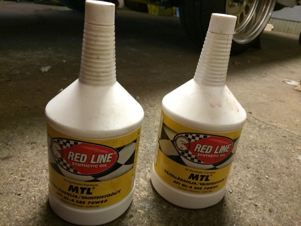

Mer uppdatering då. Monterade även stålomspunnen kopplingsslang till slavcylindern. Bytte även växellådsolja till Redline MTL då jag aldrig böt den när jag monterade den. Fick i uppgift att den nyligen var bytt av tidigare ägare. Men vette fasen om det stämde, den såg inget vidare ut. Dock verkade även det varit Redline med tanke på färgen. 😜

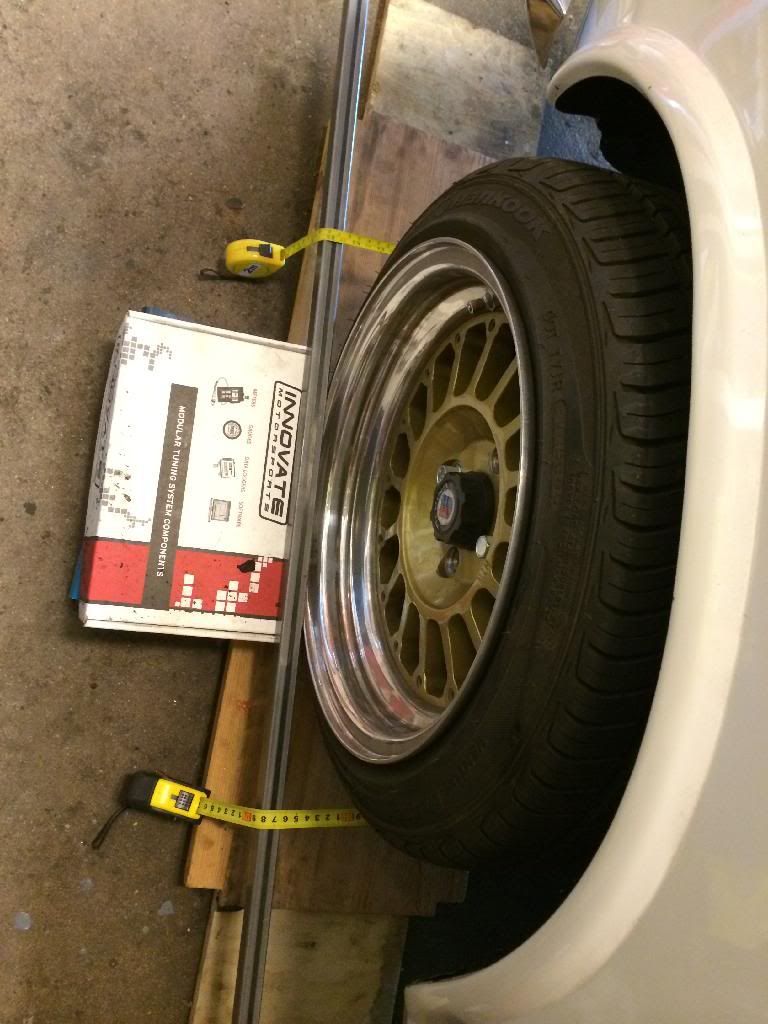

Dags för inställning av Toe in. Enkelt att utföra med ett par fyrkantsprofiler och måtband. Inställt på 1,5mm Toe in som ska vara bra för gatkörning.

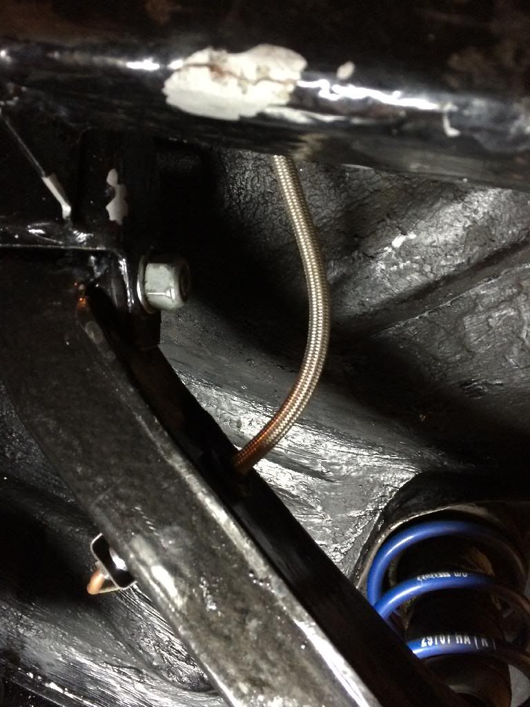

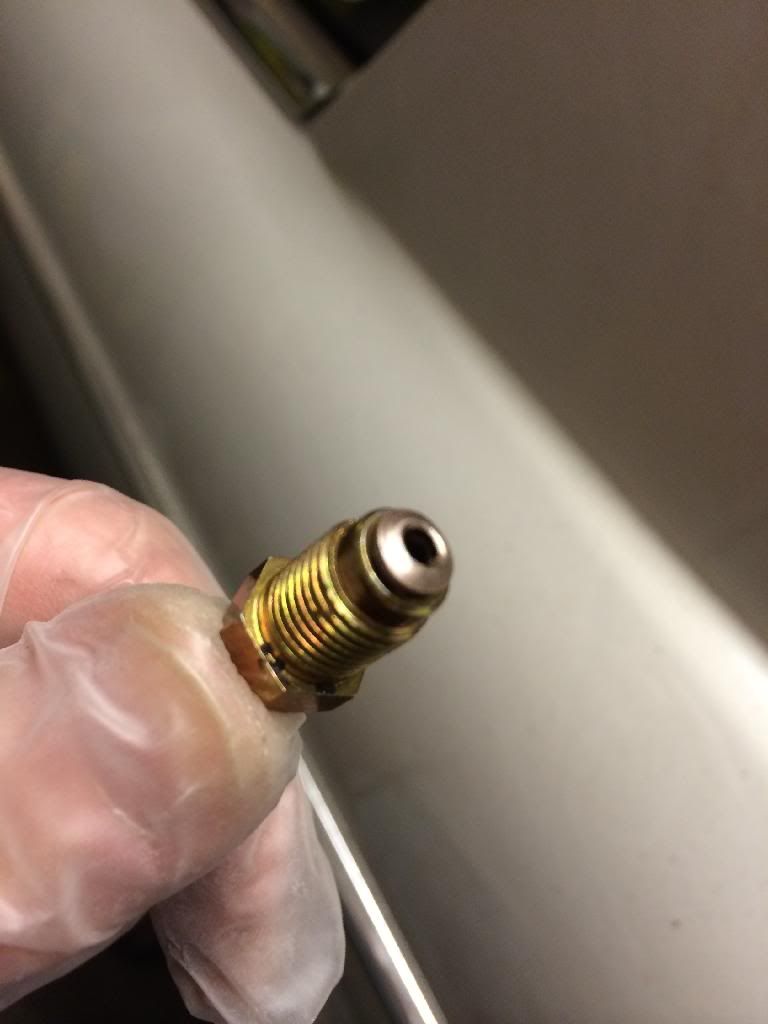

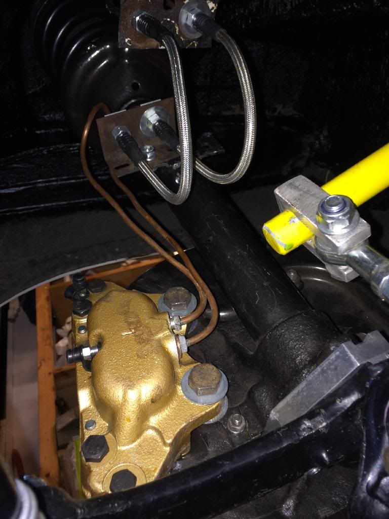

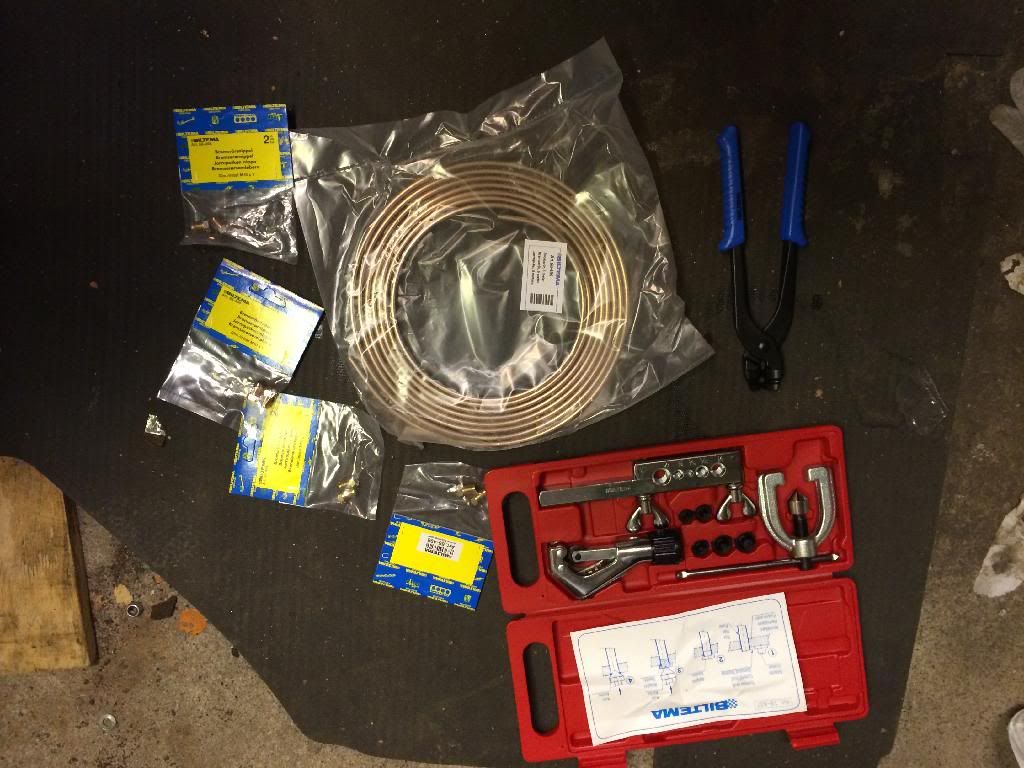

Stötte på patrull när jag skulle byta bromsslangarna bak. Drog sönder nipplarna till bromsrören som satt som berget. Så det var bara att köpa nytt, vilket ändå kanske var dags efter 41 år i bruk.

Det där blev ju toppen. Drog du sönder nipplarna i oken? Kan ju bli en aning kinkigt då.

Antar att Micke syftar på kopplingen mellan slangen och stålröret...

@Nicke, du har helt rätt där. Systemet är luftat och efter diverse läckage som nu är åtgärdat/efterdraget är det nu tätt igen.

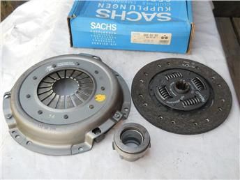

Passade på att ropa in en ny kopplingssats på Tradera för 300kr, dvs under hälften vad enbart lagret annars kostar. smile Detta är satsen man ska ha om man kör 5-vxl på 02:an. Min koppling är iofs redan ny, men bra att ha i reserv för dom pengarna!
http://i249.photobucket.com/albums/gg229/Mickem02/Koppling_zpsb412a057.jpg
Ropade även in en ny hardyskiva, då jag så att den som hängde med växellådan när jag köpte den och som är monterad nu var full av sprickor.
Nu är det "bara" klumpen kvar...!

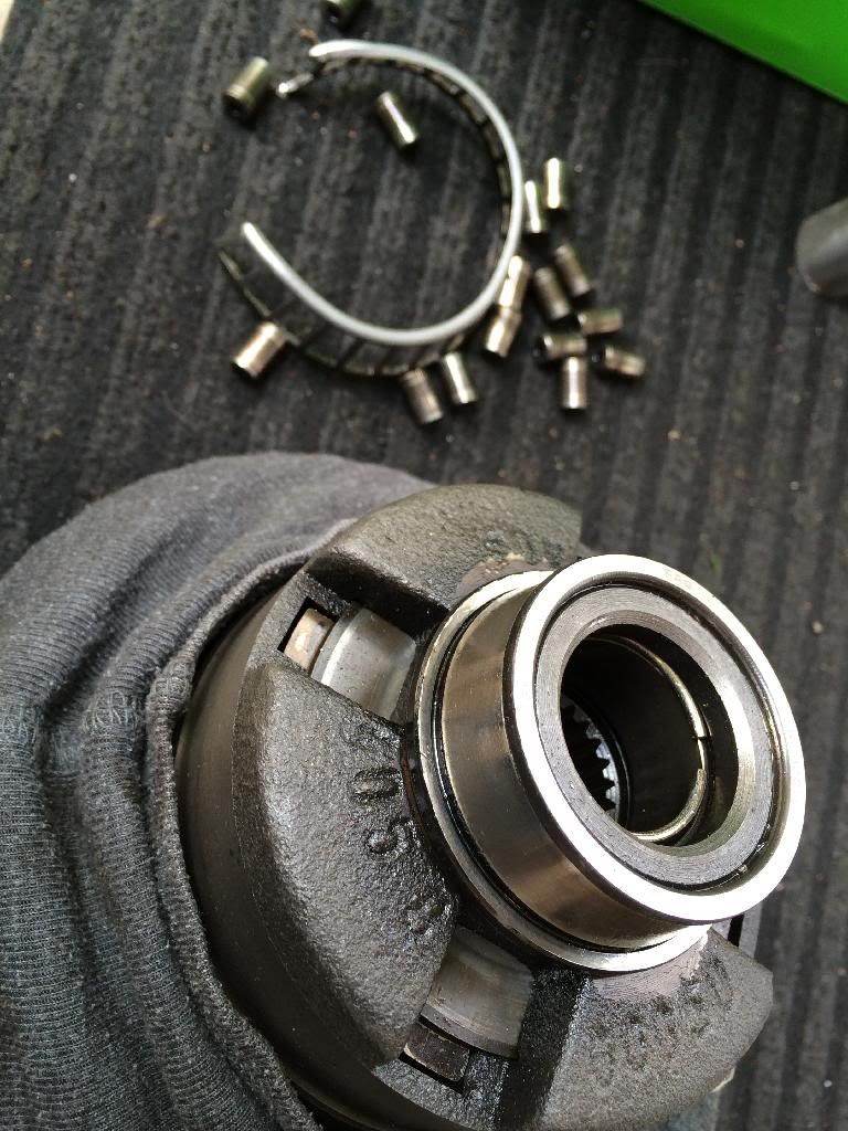

Jahopp, kom inte så långt med diffen innan jag upptäckte att ena lagret var stukat. Råkade välta diffen för ett tag sen men trodde en klarade den smällen. Men tydligen var det lagret som tog smällen. Tur det iofs.
Men bytte kronhjulet iaf, så nästa steg är nya lager (beställda) sen fortsätter förädlingen.

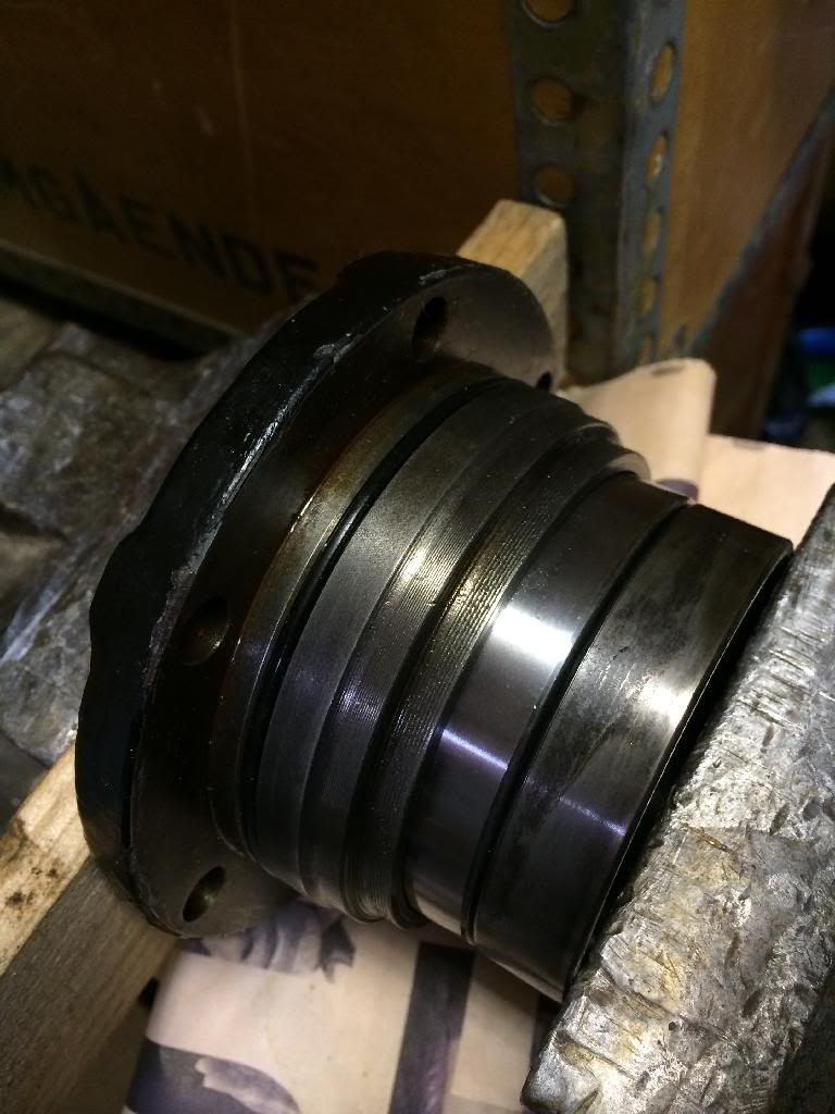

Då har det hänt lite mer. 😊 hardyskivan bytt och kardan linjerad. Orsaken till att hardyskivan redan blivit skrot är följande fel. Kardanen ska inte vara helt linjär från bakaxeln till växellådan, vilket jag trodde och som det faktiskt står beskrivit i den blå boken. Det som är viktigt är istället att främre delen av kardan är helt rak mot växellådan. För att se hur kardan ligger, monterar man nya hardyn och drar åt bultarna mot växellådan. Bultarna mot kardan drar man åt löst. Sen snurrar man kardan och ser om mellanrummet mellan örat på kardanens medbringare och hardyn ändras. Mellanrummet ska vara lika stort när örat är uppe som nere. Jag fick höja min växellåda nästan 10 mm med brickor.
Gamla Hardyn med sprickor

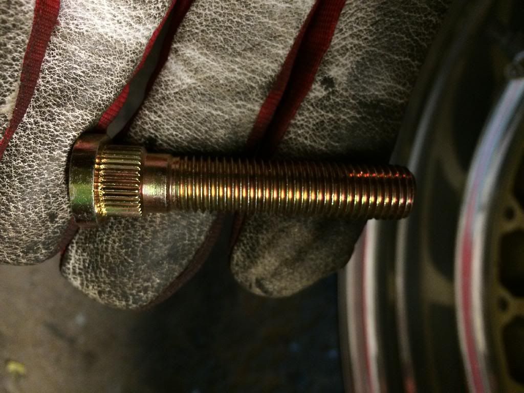

Har även monterat längre pinnbult bak då dessa varit på gränsen till för korta. Dessa var 18mm längre vilket var perfekt!
http://i249.photobucket.com/albums/gg229/Mickem02/2B1494EC-37B5-40C9-B557-D91DA21752C1_zpsshd2kpxv.jpg
http://i249.photobucket.com/albums/gg229/Mickem02/C25A0FED-84FE-4A9E-8F5F-73817B302AA0_zpsgmxc1mam.jpg

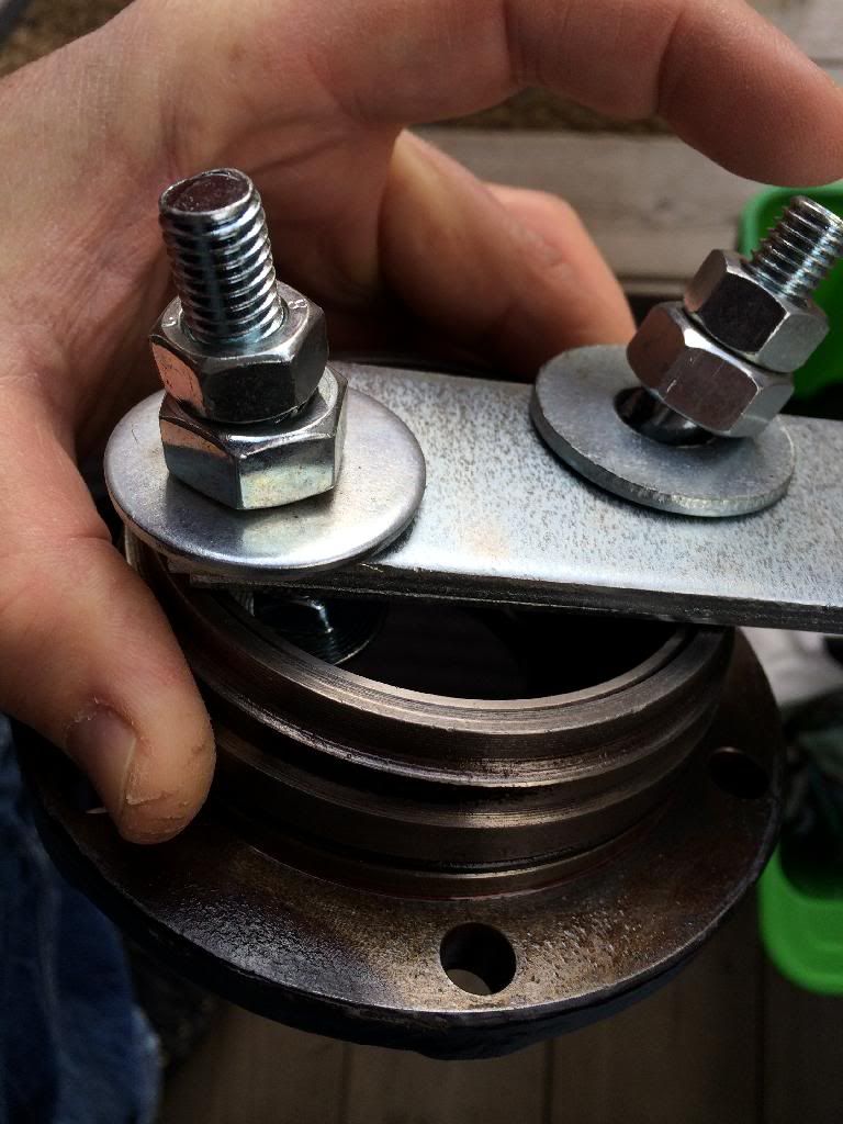

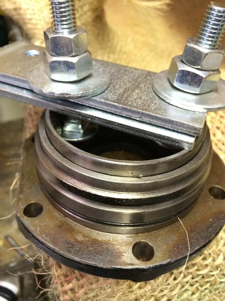

Gjort lite med diffklumpen. Fick hem nya SKF lager från USA:
tillverkade ett verktyg för att driva ut de gamla lagerbanorna från diffhuslocken:
http://i249.photobucket.com/albums/gg229/Mickem02/7CC4994B-8321-4509-98FC-E17791663F91_zpseulvpeaw.jpg
På väg ur:
http://i249.photobucket.com/albums/gg229/Mickem02/07E66410-F0C7-48BE-BA23-2129A98371AA_zpsqaiarfwt.jpg
Ute:
http://i249.photobucket.com/albums/gg229/Mickem02/A0A151B5-1C06-4969-BE75-B5E06D82F728_zps8ajmimyx.jpg
Tog de gamla banorna för att pressa i den nya m h a skruvstycket:
http://i249.photobucket.com/albums/gg229/Mickem02/77CB2848-A708-4F8F-9C31-7A3E11EE2160_zps1oz6cetm.jpg
Klart:
http://i249.photobucket.com/albums/gg229/Mickem02/16F685E5-64CB-4475-8A3E-275978D607A0_zpsoawwysgc.jpg
Tog bort korgen och rullarna ur gamla lagret, men nu behöver jag en kniv-avdragare för att driva ut lagret vilket jag saknar. Så just nu kommer jag inte längre.
http://i249.photobucket.com/albums/gg229/Mickem02/50F75EEF-FFD9-47BF-B56D-54EF97B265EF_zpsxve12vio.jpg

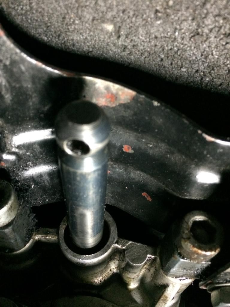

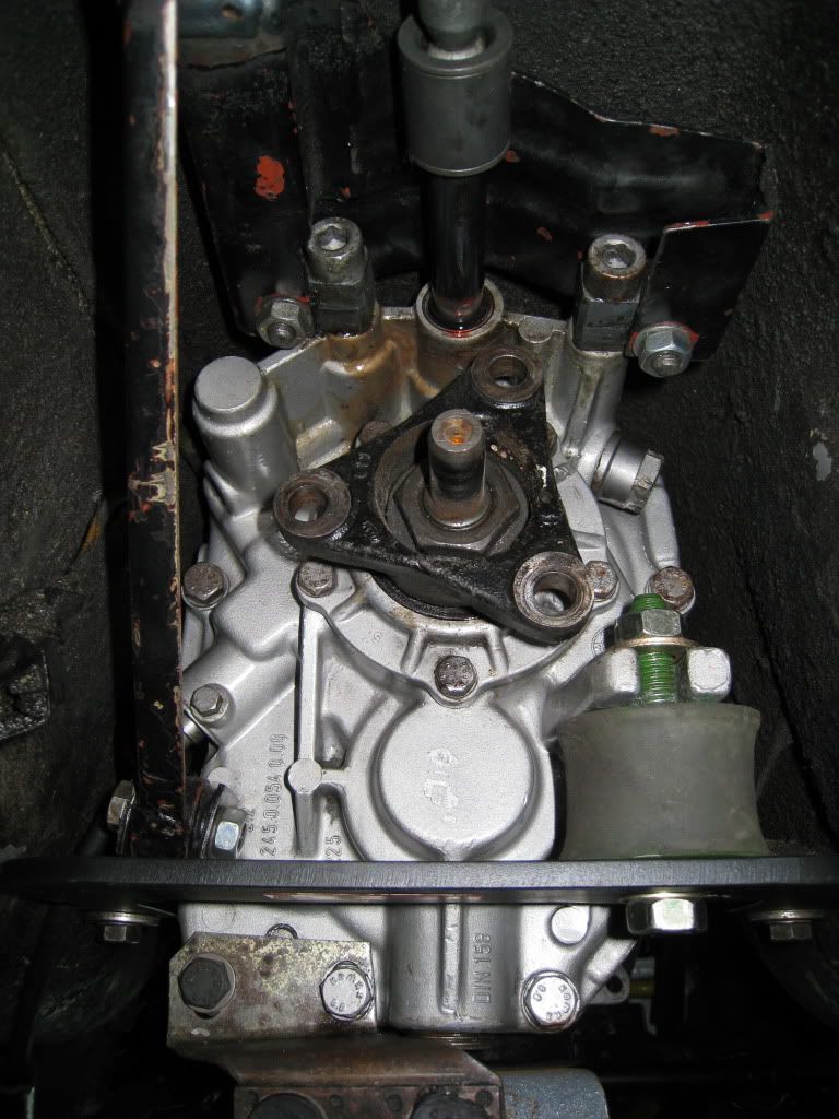

Har haft ett litet läckage vid växelföraren på växellådan ett tag och det blev värre efter oljebytet. Så det var bara att lossa kardan och avgassystemet igen och byta packboxen. Försökte först med att få ur packboxen men det var omöjligt att få grepp om den. Jag har läst på flera andra forum att man kan ta ett pvc-rör i samma dimension som packboxen och helt enkelt pressa in den 5mm i växellådan. Det finns plats för minst 4 packboxar efter varandra så det går att göra några gånger innan man måste plocka ner lådan och ta ut dessa.
Sen var det bara att pressa dit nya packboxen.

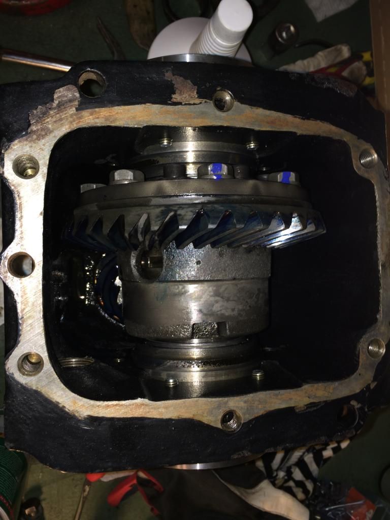

Bakaxeln är klar för montering nu:
Ställt in flankspel till 0,10 mm som är inom spec + använt färgpasta för att se kronhjulets placering mot pinjonghjulet:

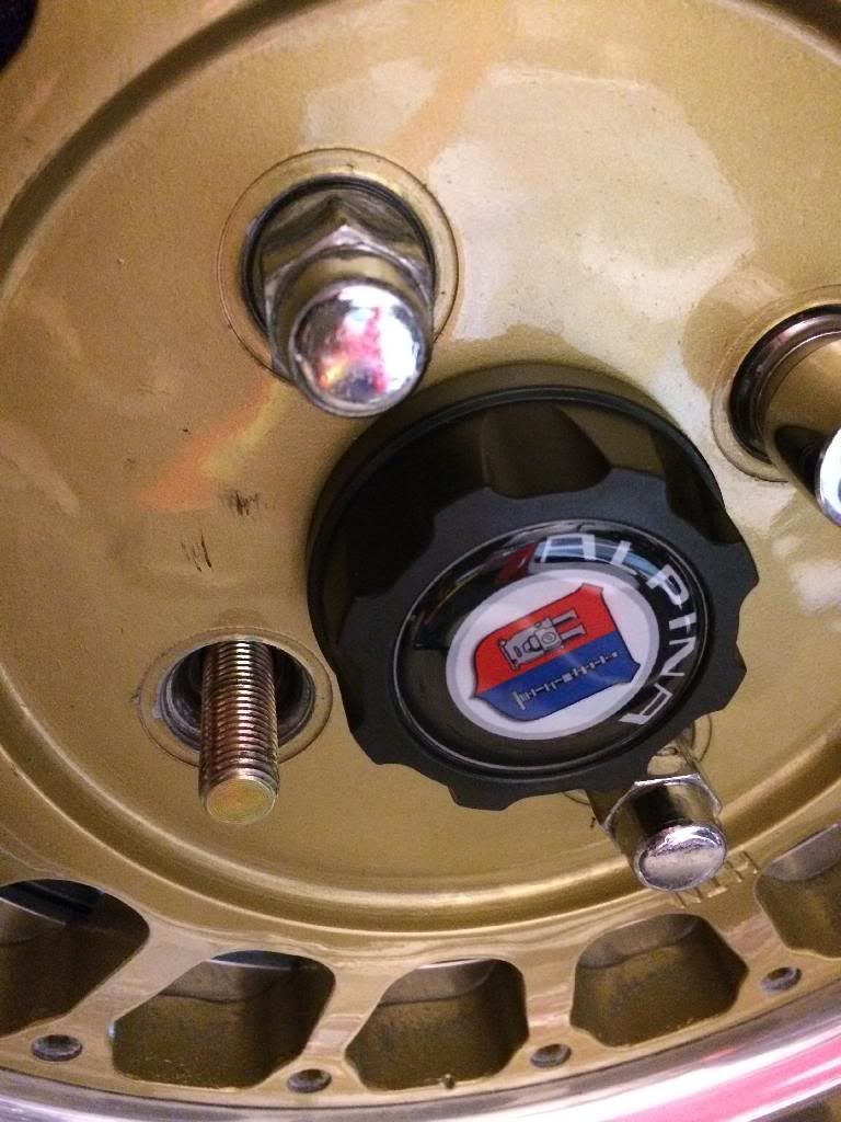

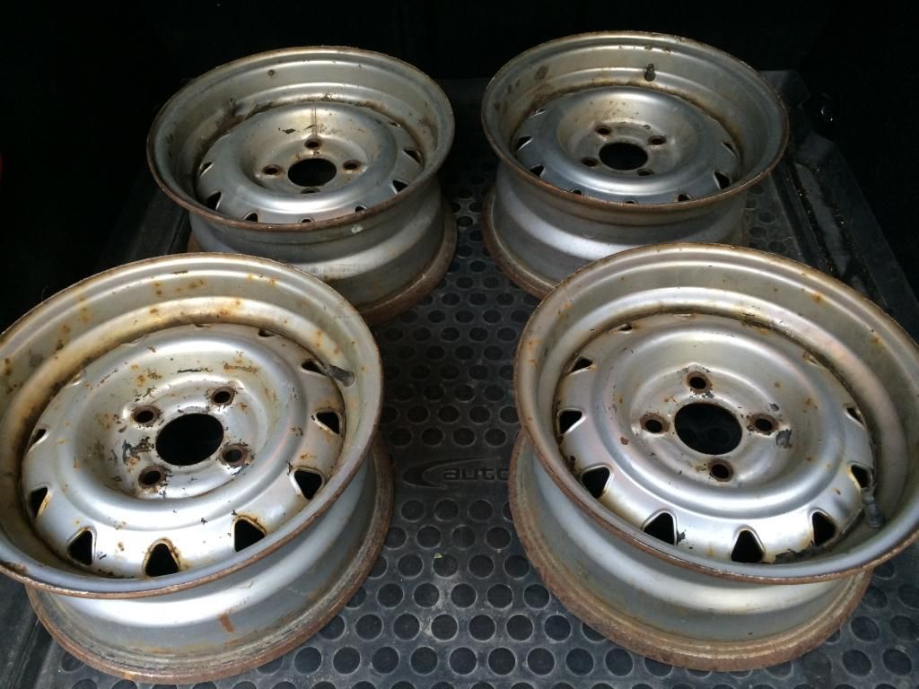

Alltid har jag tyckt att tidstypiska breda plåtfälgar är väldigt snyggt på en gammal bil. Och till BMW fanns ju Borrani/Alpina fälgar att köpa till när det begav sig. Har alltid haft lite koll på ebay och blocket för att se om något lämpligt dyker upp. Och ska man ha plåtfälgar måste man ha de tillhörande navkåporna som är extremt svåra att hitta, och när man väl gör det väldigt dyra.
Vips så dök det upp 4 st NOS Borrani navkåpor på ebay i tyskland som jag lyckades lägga beslag på. YES!! Nu återstod bara fälgarna då....Drog i lite trådar och la ut lite köpes annonser, men tyvärr ingen lycka. Av en händelse sprang jag på en annons där en kille i Sthlm hade en uppsättning 6"are till extremt bra kurs. Ringa direkt och tingade dom. Det visade sig vara en mycket trevlig man med stort hjärta för gamla oplar. Han körde rally med en extremt cool Ascona 400 och hade en Kadett rallye på uppfarten med fabriksny kaross!! yikesyikesyikes
Borrani 6"
http://i249.photobucket.com/albums/gg229/Mickem02/Mobile%20Uploads/2014-06/01B80C63-7DEC-400A-9DC7-85FDD976D18F_zps7mnftruc.jpg
http://i249.photobucket.com/albums/gg229/Mickem02/Mobile%20Uploads/2014-06/40115985-B77A-4E27-9C24-6C0894AB4A49_zpstougblpq.jpg
Navkåpor NOS
http://i249.photobucket.com/albums/gg229/Mickem02/2014-06/9AF05555-7E37-421E-A0F0-D5AA55782BCB_zps5wu9zsks.jpg
http://i249.photobucket.com/albums/gg229/Mickem02/Mobile%20Uploads/2014-06/962A56F9-D473-4826-9A3F-AB9A7062320C_zpsmq6hmw4o.jpg
Fälgarna ska blästras och pulverlackeras och sen ska nått lämpligt gummi på. Funderar på 205/60/13 eller 195/60/13.
