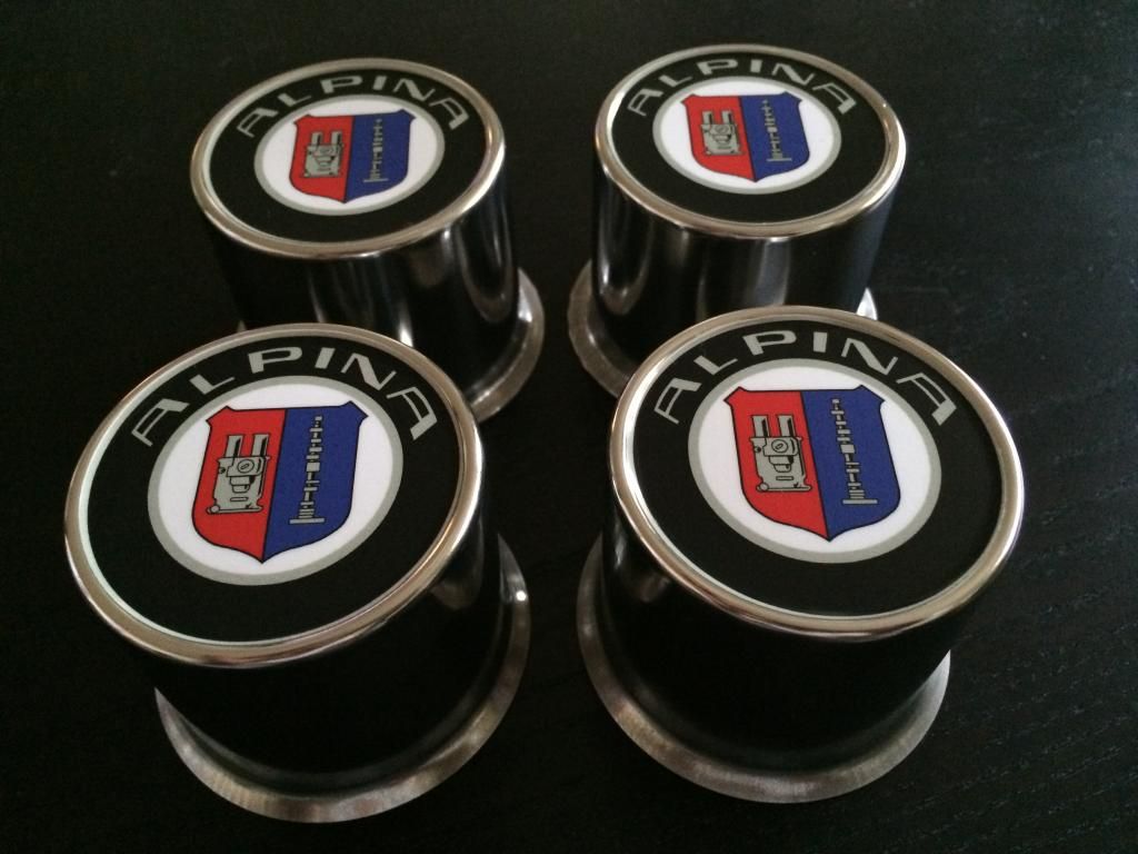

Putsade iordning navkåporna idag och montera nya märken. Blev grymt nöjd!

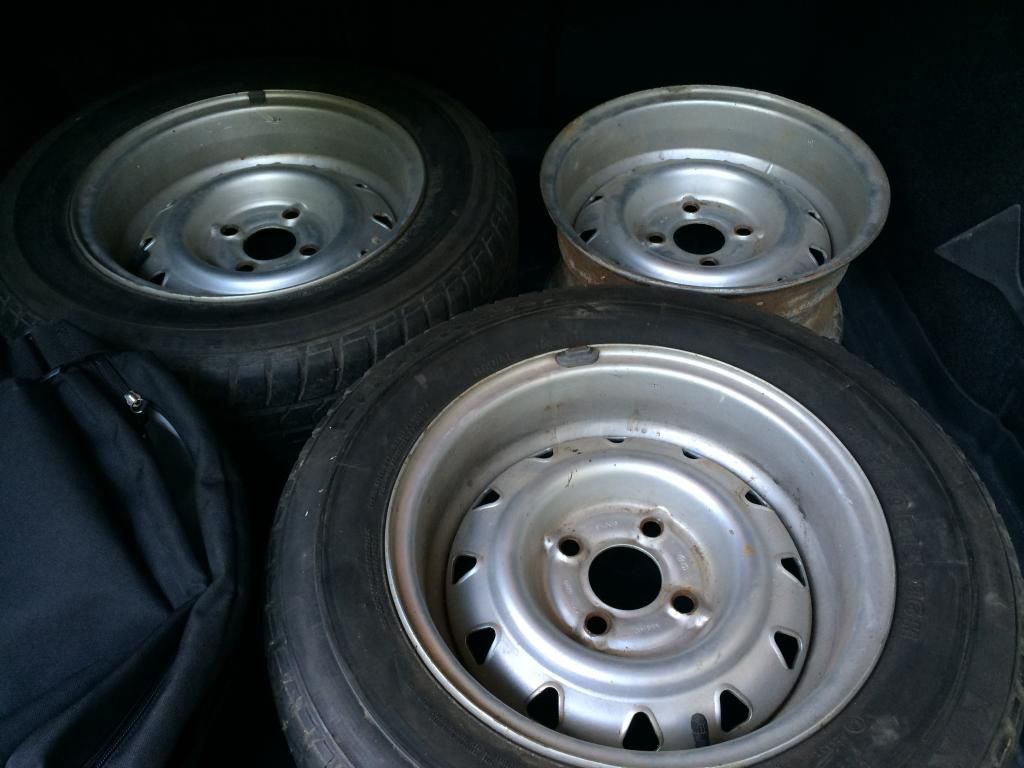

Fick tillbaka fälgarna efter blästring och lack. Köpte däcken via däckonline och valde en däckverkstad som sammarbetade med dom. Men tyvärr va detta ett stort misstag. Han förstörde mina två 6,5 tums fälgar. Jäkla amatör! Dessutom pajjade han ena däcket. Vilken soppa av allt! Dock fick jag ersättning för allt.
En rolig sak var iallafall att jag hittade en uppsättning 6,5are till. 😍
Dessutom var pulverlackfirman grymt schyssta och fixar mina skadade fälgar efter att jag riktat till dom.
Stukad fälg:
http://i249.photobucket.com/albums/gg229/Mickem02/08A71E52-CA42-4448-8F8B-3B49EE993B06_zpsynagzpoo.jpg
http://i249.photobucket.com/albums/gg229/Mickem02/79420562-9CCC-4305-8AF4-FA9FD0E7767B_zpszj0f1ueu.jpg
6,5 tummare:
http://i249.photobucket.com/albums/gg229/Mickem02/9260E06A-0830-43EC-AA2F-11D26BCEF9FC_zpsq4cnvzrj.jpg
6 tummarna blev bra iallafall:
http://i249.photobucket.com/albums/gg229/Mickem02/E8F3F9A5-20C4-442D-BDED-2A8C5AC499F3_zpssl5gpqkb.jpg
http://i249.photobucket.com/albums/gg229/Mickem02/8CB78C7B-6F75-407E-BC64-1FCB032402BE_zpswi5tpkwc.jpg

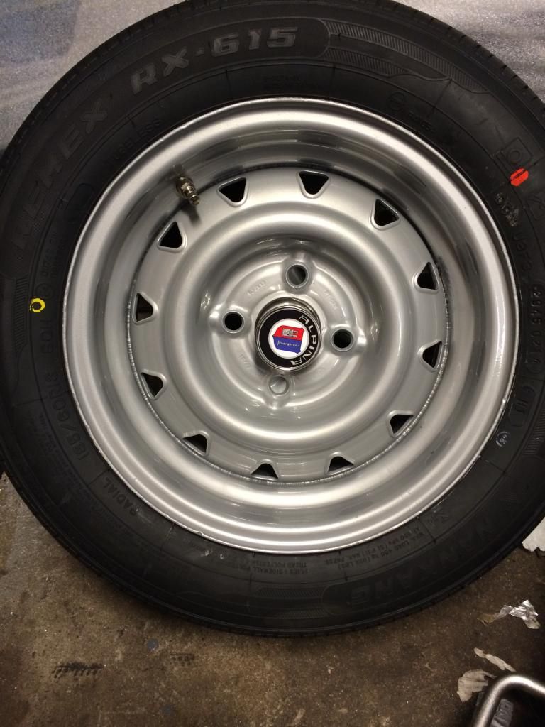

Hjulen monterade! Dock behöver jag svarva ner centrumet på hubbarna fram för att få på kåporna.
http://i249.photobucket.com/albums/gg229/Mickem02/814E2E41-746C-4B91-89CA-08BF2450220B_zpscrbobpgd.jpg
http://i249.photobucket.com/albums/gg229/Mickem02/25F731B5-0520-4D39-801D-E48E8F3B59D5_zpsczbtx82u.jpg
Är dock sugen att försöka få dit 6,5 fram. Men det blir nog svårt.

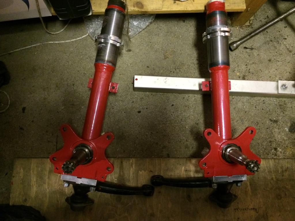

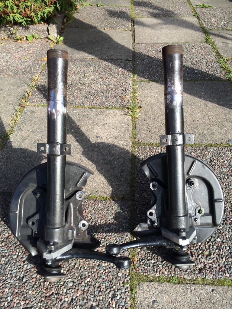

Lite uppdatering då! Ombyggnad till coilover i fram:
http://i249.photobucket.com/albums/gg229/Mickem02/A9B98A92-62CD-4AD6-94E5-EEA9941F9381_zps7ry0tuhf.jpg
http://i249.photobucket.com/albums/gg229/Mickem02/538D4375-8651-4C76-BBC6-FE5EF1096182_zpshv6btdmk.jpg
http://i249.photobucket.com/albums/gg229/Mickem02/BE821E5F-BFE0-40C7-816B-6D7C2E544C96_zpsdzkfqnwe.jpg
http://i249.photobucket.com/albums/gg229/Mickem02/8433BCF6-4C05-413D-8E92-1EDDE72236B6_zps4n0b1ent.jpg

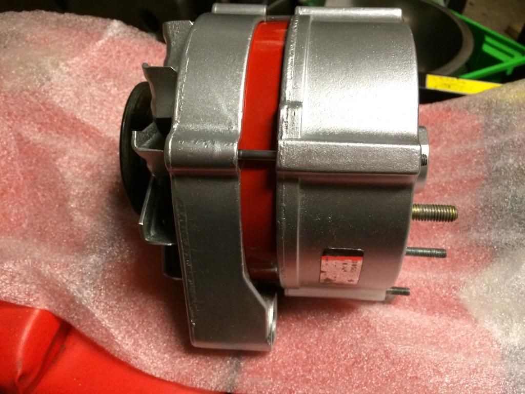

80A generator från 318i

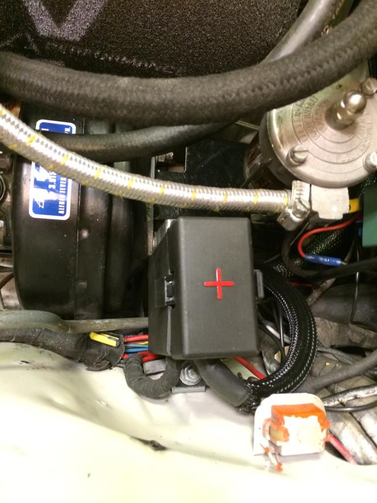

Satte även in en Pluspol i motorrummet iom att batteriet är flyttat bak till skuffen.
http://i249.photobucket.com/albums/gg229/Mickem02/94F4562F-2B3A-4334-ACB5-8771ED18AB61_zpsqd5k6hkf.jpg

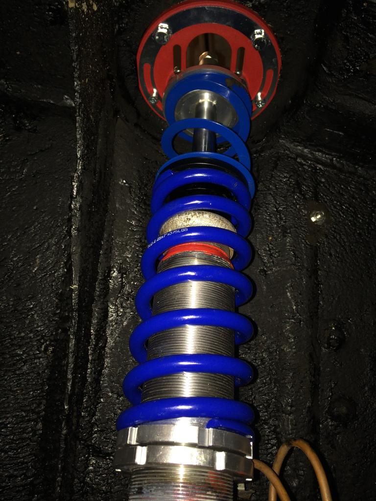

Snyggt med coilsen. Har du byggt dem själv? Nyfiken på mellanlägget i botten på fjäderbenen. Generatorn, var den bolt on?
152 Inlägg
22 oktober 2014
#173
Coilsen är egenbyggda med universaldelar från Rallyshop. Mellanlägget är köpt på ebay.de och är camberplattor. Generatorn är bolt on om man även får med justerstaget till generatorn. Man kan använda samma fäste på motorblocket om man tar bussningen från gamla generatorn. Dessutom har den ju intern laddningsregulator vilket är bra.

Coilovers klara!
http://i249.photobucket.com/albums/gg229/Mickem02/BA1E4DA7-FCF3-4FBA-B835-EBB311DD8334_zpspuciif2h.jpg

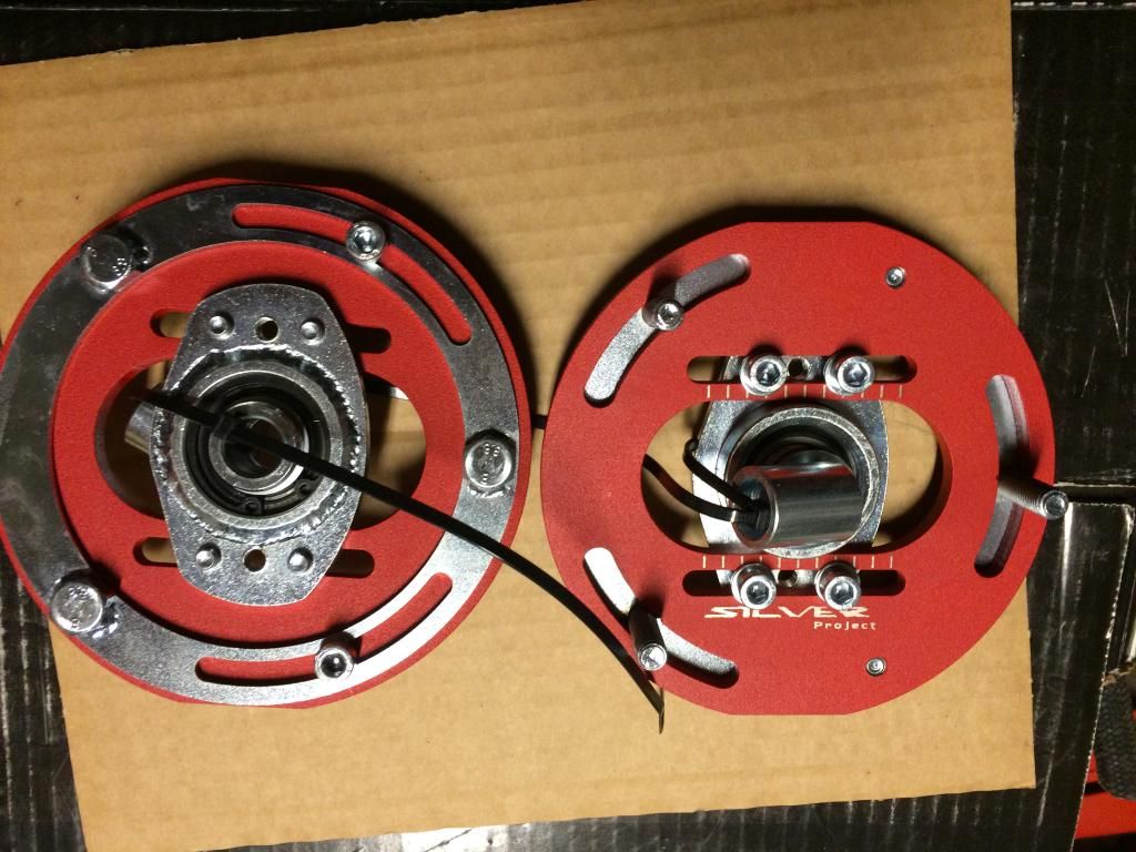

Ställbara camberplattor 😊
http://i249.photobucket.com/albums/gg229/Mickem02/2560FA26-EB81-4760-80E9-1D1FEA3C9ACA_zpslm5edlzn.jpg

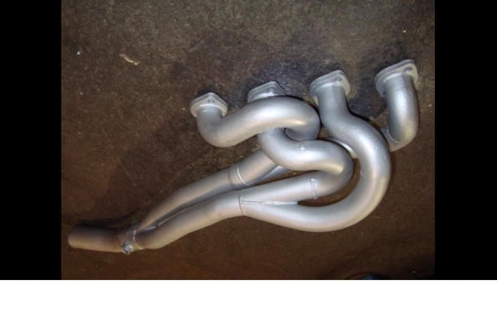

Fick tag i ett annat extraktor, ett Motornord rör! Va lite buligt, men la ett jack på motsvarande sida om bucklan och med några välplacerade slag med ett dorn, var bucklorna borta. Man vill ju att avgaserna ska ha så fri väg som möjligt och då är bucklor aldrig bra. smile
Buckligt byxrör:
http://i249.photobucket.com/albums/gg229/Mickem02/IMG_2414_zpsdd957a5b.jpg
Buckligt primärrör:
http://i249.photobucket.com/albums/gg229/Mickem02/IMG_2412_zps319fa3d1.jpg
Utbucklat:
http://i249.photobucket.com/albums/gg229/Mickem02/D2C80CF6-1C07-4F82-BF6F-DB6407BC8662_zpsggrxvaix.jpg
http://i249.photobucket.com/albums/gg229/Mickem02/DFED8122-10A1-4223-960C-7987E13D7156_zpsjptuh6vp.jpg
Som det kommer se ut blästrat och lackat:
http://i249.photobucket.com/albums/gg229/Mickem02/Untitled_zps71234628.jpg
Samma grenrör i Billgrens bil:
http://i249.photobucket.com/albums/gg229/Mickem02/2014-12-19-09-39-17_image_zps43b22448.jpg
