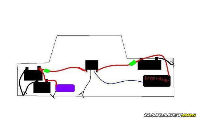

Nu undrar jag, har två olika alternativ i huvudet som jag fundrat på vilket som är det rätta..
Jag har dessa två alternativ.
Först är det såhär:
Generator-->batteri1 fram--> säkring-->skiljerelä-->säkring-->batteri2bak-->batteri3bak-->steg.
Sedan en "remote" från generatorn till skiljereläet.
https://www1.garaget.org/gallery/archive/58969/550033_8forfp.jpg
Andra alternativet, som jag inte tror är rätt men ändå inte är helt säker på är:
Generator-->skiljerelä-->ut till batterierna, både bak och fram, säkringar vid båda.
alltså kedjan börjar med att generatorn ger ström till skiljerelät först och sedan ut till alla batterier istället för att först gå till främrebatteriet..
Och så även "remote" från generator till relä då.
https://www1.garaget.org/gallery/archive/58969/550034_1p34mw.jpg
Så, vilket alternativ är rätt/bäst? smile

Generator -> Främre batteri -> Skiljerelä -> Säkring -> Bakre säkring -> Bakre batteri.
"Remote" till skiljerelät från tändning.
Så gjorde iav vi för ett antal år sedan i ngr bilar UTAN problem. Ett par av dem åker runt med samma lösning än idag. 8-10 efterår smile

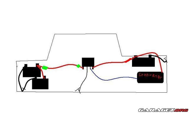

Ok! tack för svaret, så alternativ 1 är alltså rätt förutom min säkringsplacering. men borde inte första säkringen sitta alldeles intill första batteriet? för du menade nu att det ska sitta efter skiljereläet på samma kabelbil som bakre batteriets säkring?
alltså:
https://www1.garaget.org/gallery/archive/58969/550045_c2em04.jpg

Alternativ 1, kör du alternativ 2 så är det ju onödigt att ha skiljerelä..
Edit: Såhär har jag gjort.
Generator->Främre batteri->Säkring (inom 30cm från främre batteriet)->Skiljerelä->Säkring->Bakre batteri.
Yeah, så är det jag har fattat att det ska vara också.
Fungerar nog som fox skriver där men ja, det har väll med säkerheten att göra att säkringen ska sitta vid batteriet, sen fungerar det väll vart den än sitter men ifall olyckan är framme så yikes

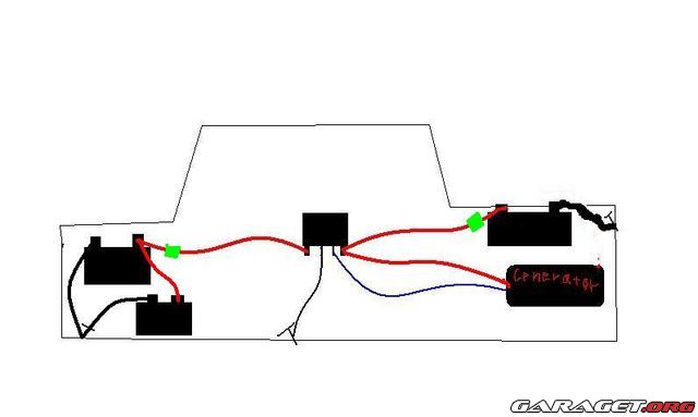

aha, men ojdå, jag tror det blivit en liten missuppfattning nu smile
Sitter ingen säkring mellan batteri och generator, bara mellan batterien skiljereläet.
Såhär har jag tänkt koppla i mitt huvud nu:)
https://www1.garaget.org/gallery/archive/58969/550264_2henz9.jpg

en fråga bara, det är inga problem att batteriet där framme som ligger först i kedjanligger på 55ah och dem där bak ligger på 100ah?

Alltså de skiljerelän vi använde oss av hade M8-anslutningar vilket gjorde att vi kunde sätta ett bleck direkt mot polskon och sedan säkringen direkt mot relät, då utgjorde relät en del av säkringshållaren.
Och anledningen till varför man skall ha en säkring vid varje batteri på kabeln MELLAN batterierna är för att OM olyckan skulle vara framme och det blir kortslutning så går båda säkringarna till resp. batteri och man slipper kabelbrand.
Har man bara säkring vid ena batteriet så matar ju de andra fort. fram ström och spänning och kabelbranden kommer som ett brev på posten och f-bolagen kan mkt väl vägra att betala ut ersättning pga. detta.
Nej, inga problem. smile
