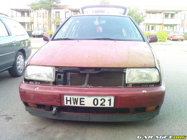

En liten update smile
https://www1.garaget.org/gallery/archive/90443/761095_7wpyyb.jpg
Lite saker händer ^^ något som saknas kanske? haha

#122
en grill kanske? xD
Vr6 läpp på den sen är den fet;)
Ska du ha kvar hålen till spolar munstyckena?smile

#123
Timmyboy skrev:
en grill kanske? xD
Jepp smile
Jo det ska på en grill när jag hittar en samt en vr6läpp.
Jag tror nog jag ska sätta dit några munstycken... men vet inte riktigt
tror nog att jag lägger igen dom med senare när saker ska plockas ner för lack ;P

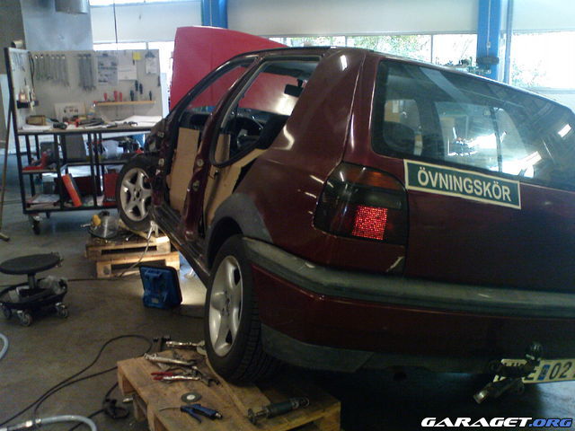

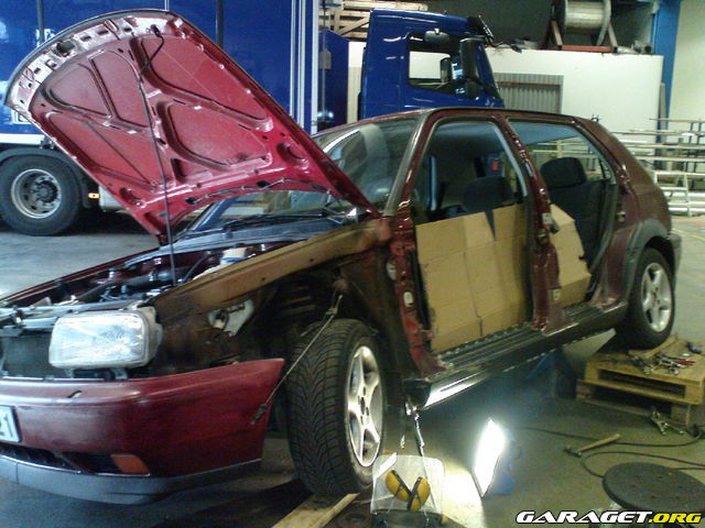

Tjena, efter en lång tid av praktik och annat så har jag lite tid över till och uppdatera smile
Lite saker som har hänt då.. är väl lite olika grejer gjort!

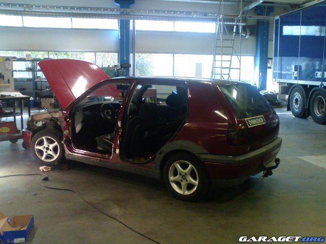

https://www1.garaget.org/gallery/archive/90443/780996_kfzemm.jpg
Demontering av dörrar och framskärmen smile

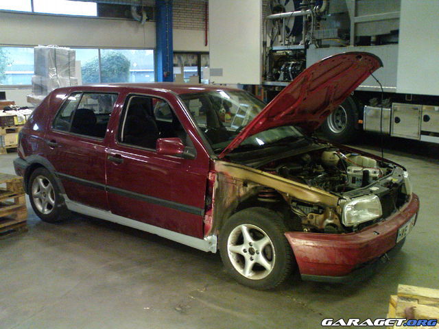

https://www1.garaget.org/gallery/archive/90443/780998_16aeur.jpg

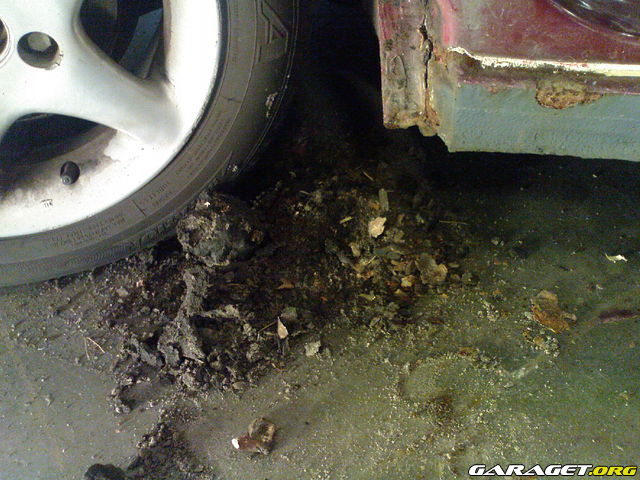

Det har en tendens och fasna mycket skit innanför framskärmarna ;P hähääh där ser ni också en liten del av vf jag svetsade nya trösklar ;D

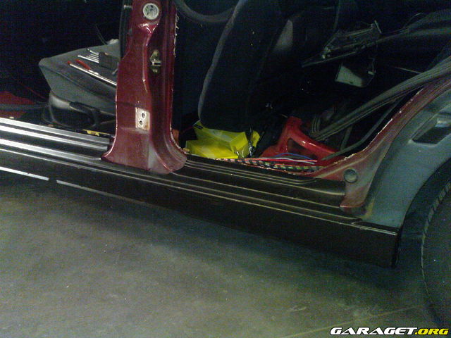

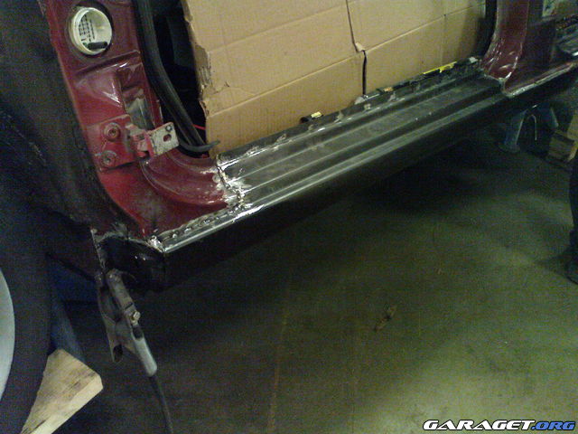

https://www1.garaget.org/gallery/archive/90443/781001_s6vnn4.jpg
Började med och passa in de nya trösklarna smile fick ihop det väldigt bra faktiskt..
https://www1.garaget.org/gallery/archive/90443/781004_a9vqg3.jpg
Började med punktsvetsning för att få det väldigt bra inpassat.. kanske glömde nämna att vi kapade bort hela de gammla trösklarna och rensade där innanför innan vi svetsade på de nya smile
https://www1.garaget.org/gallery/archive/90443/781006_07sl9t.jpg
Såhära ungefär såg det ut under svetsningen smile
https://www1.garaget.org/gallery/archive/90443/781008_50jpdt.jpg
En gubbe i farsans jobb kom förbi och berättade att inom besiktningsnågonting ;P så skulle allting man svetsar på bilen vara punktat minst 30mm från varandra.. men här blev det helsvetsning smile

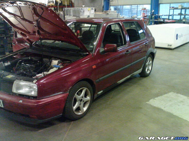

Bilen nerhissad och nya trösklar svetsade på bådasidorna smile sprayade på lite med grund.. det är alltså inte vanlig grundfärg jag la på utan zinkspray.. hörde att det inte drog åt sig fukt och att det fungerade mycket bättre mot rost och grejer smile

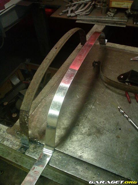

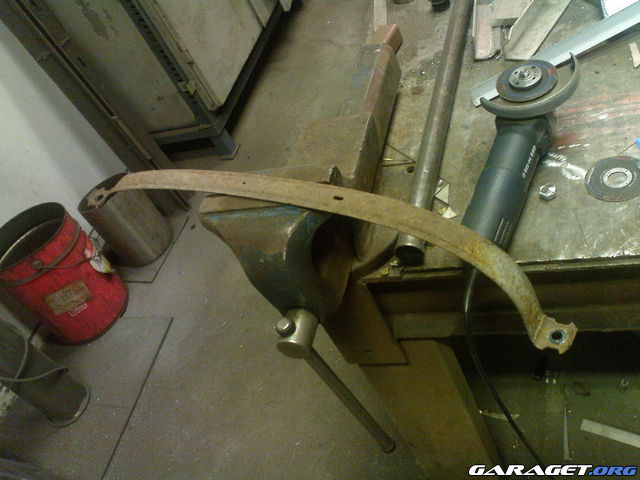

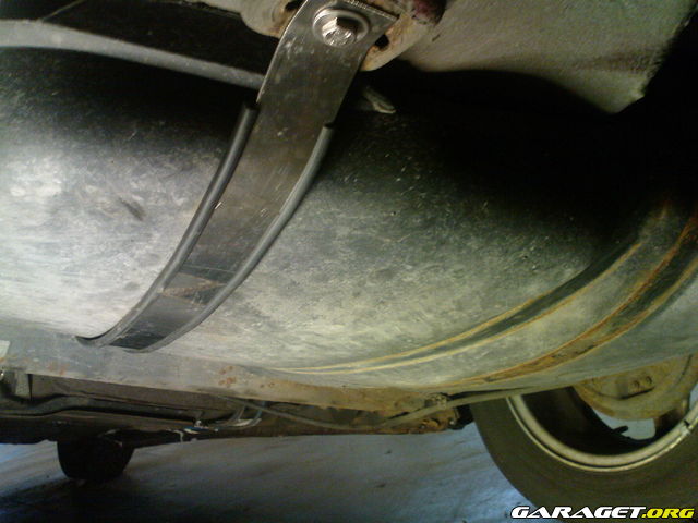

Samtidigt som bilen var upphissad så märkte jag att dom fästerna som håller upp tanken till bilen var väldigt rostiga smile dom ersättes med nya rostfria egna gjorda fästen smile

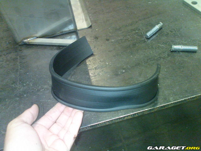

https://www1.garaget.org/gallery/archive/90443/781017_huiaph.jpg
Jämnförelse smile böjde dom så dom blev exakta med formen..

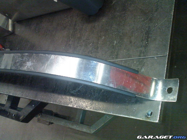

https://www1.garaget.org/gallery/archive/90443/781020_schwl9.jpg
träde på något sorts gummi på de nya delarna smile
https://www1.garaget.org/gallery/archive/90443/781021_eqqvyy.jpg
Så såg de ut med gummit på smile mycket vackert..
https://www1.garaget.org/gallery/archive/90443/781023_ipnekt.jpg
Svårt och få en bra bild smile men resultatet blev väldigt bra faktiskt ;P hähäh

Men faen du, det börjar ju se bra ut;) hoppas du klarar kortet:) Ställa ut bilen på Elmia sen när den e klar eller?tongue

GolfMK3 skrev:
http://www1.garaget.org/gallery/archive/90443/780998_16aeur.jpg
Hehe big_smile Din hög med skit är nästan större än den var på min! tongue
Ser ju ut att gå bra med Golfen! Ganska mycket du hade fått gjort... Fortsätt så! smile
Tackar tackar smile
Mjo jag pluggar så det ryker om det:P sidorna bara blädras! hähähä!
Vem lackar din jetta sen?
Haha, du den klumpen fyllde nästan upp till blinkers yikes
den ser mycket liten ut på bilden jämnfört med vad den var på verkligheten.
Men tacktack iaf smile
