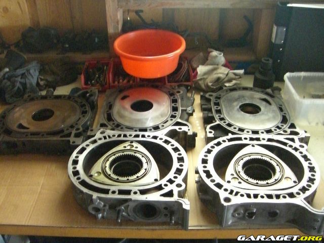

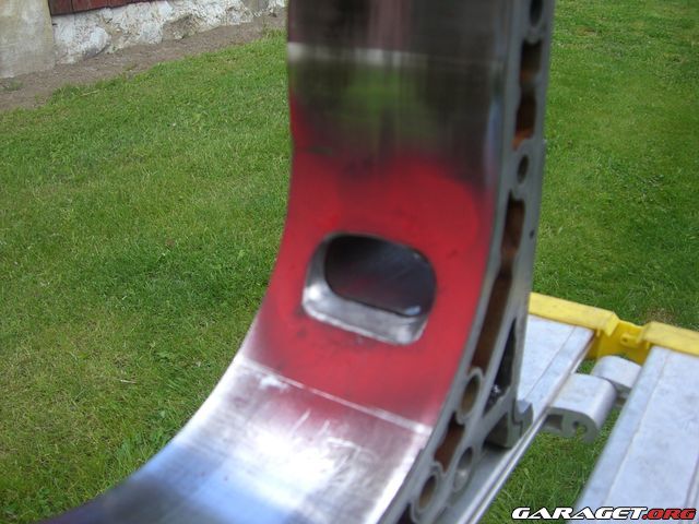

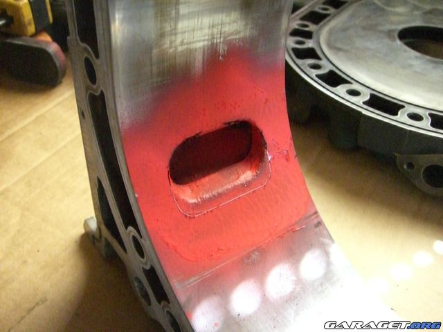

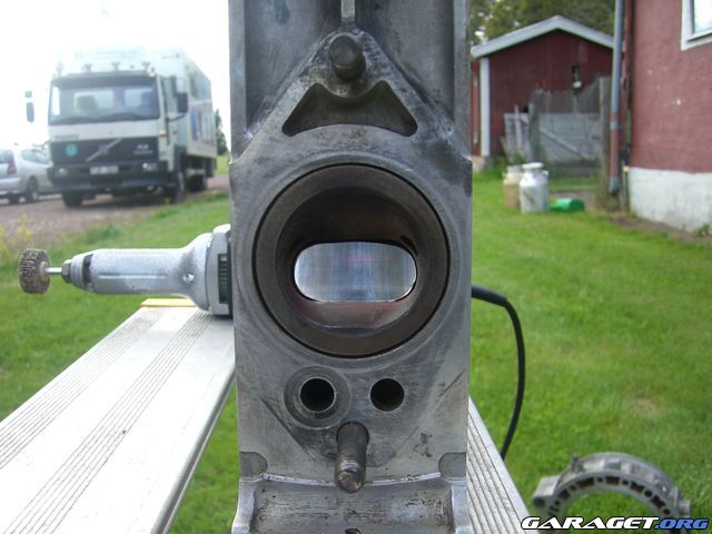

Liten uppdatering då jag varit väldigt dålig på de nu sad
Motorn har blivit isärplockad, portad (uppslipad), uppfrästa spår, har även påbörjat montering av motorn.
Bilen har fått lite annan färg dock inte klart på ett tag. Ska börja helt med breddningen nu i veckan som kommer, hoppas på att allt ska gå bra så att bilen snart kan komma ut big_smile
https://www1.garaget.org/gallery/archive/28876/686452_z029ob.jpg
Gavlar, rotorhus & rotorerna
https://www1.garaget.org/gallery/archive/28876/686455_wt8wt0.jpg
lagt på markfärg o märkt ut de nya kanten med hjälp av mall
https://www1.garaget.org/gallery/archive/28876/686457_3x7mxd.jpg
Då var det slipat o putsat
https://www1.garaget.org/gallery/archive/28876/686459_3a8lfi.jpg
Öppet o fint
