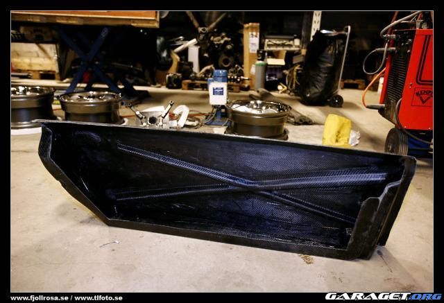

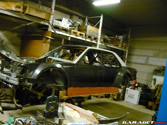

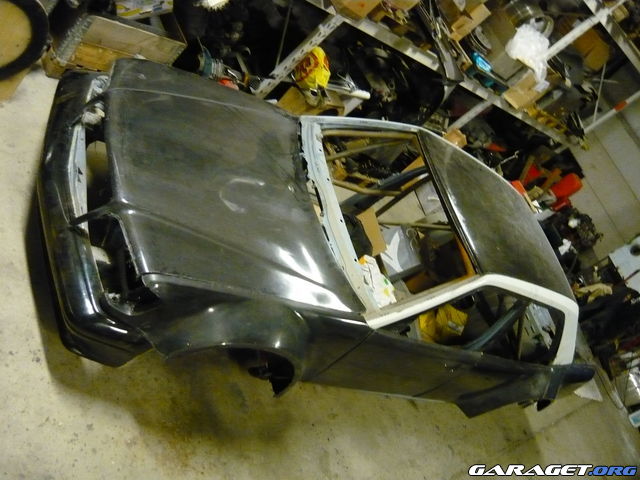

Vad som pågår just nu är modellering av trösklarna till mercan i lera.
Ena formen till fronten till ferrarin ligger hos lackeraren för lite slutfinish:
https://www1.garaget.org/archive/71/70842/68506/large_68506-1130246.jpg
När jag fått tillbaka den (förhoppningsvis i helgen eller i början av nästa vecka, ni vet ju hur lackerare är) så är tanken att tröskeln på mercan också ska vara färdig för 3D scanning ihop med resten av formarna till vänstersidans breddning på mercan samt vänster framskärm till ferrarin.
När allt 3D scannats så ska det fräsas ut symmetriska pluggar till andra sidans breddning i frigolit, sedan gjuts formarna på det.
Tröskel på g, skönt att ha lite arbetshöjd på bilen så kan man sitta på barstolen och jobba smile
https://www1.garaget.org/gallery/archive/70842/539308_wntwjz.jpg
Senast redigerat av krille_hlm (30 januari 2009)

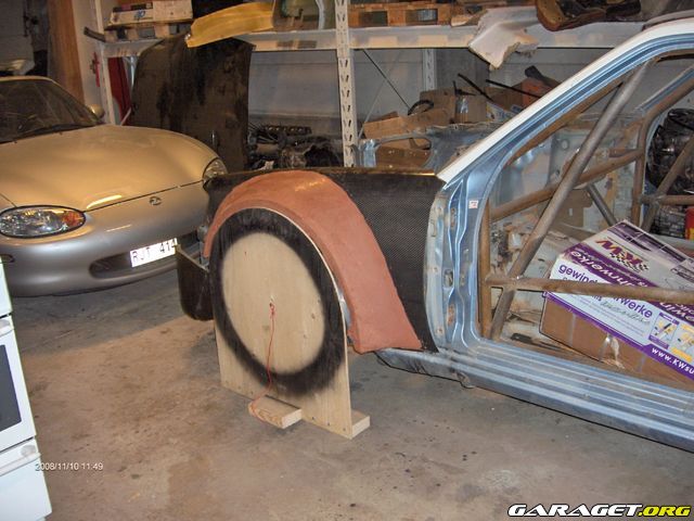

Såhär såg det ut när jag byggde upp gjutpluggarna i lera till DTM breddningen på mercan:
Fram:
https://www1.garaget.org/gallery/archive/70842/501626_4b5k74.jpg
Bak:
https://www1.garaget.org/gallery/archive/70842/501636_gpjk26.jpg
Med 190DTM fronten på som ska moddas lite för att passa mot breddningen och sen gjutas av i kolfiber:
https://www1.garaget.org/gallery/archive/70842/527023_riae5n.jpg

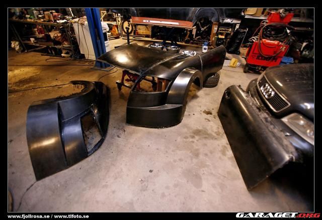

Lite delar gjutna till TT-n:
https://www1.garaget.org/gallery/archive/70842/556163_mlvsm5.jpg

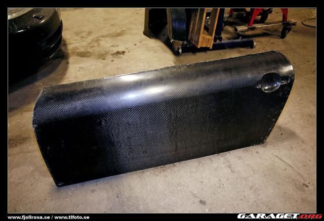

Såhär ser en dörr ut som väger 1500gram....
https://www1.garaget.org/gallery/archive/70842/556159_2wo194.jpg
Insida på dörr:
https://www1.garaget.org/gallery/archive/70842/556160_ou1ehm.jpg

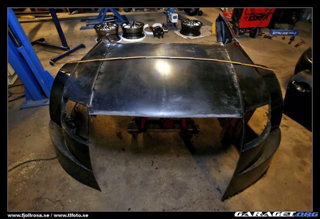

Allt som är gjutet hittills:
https://www1.garaget.org/gallery/archive/70842/556161_ku1n24.jpg
