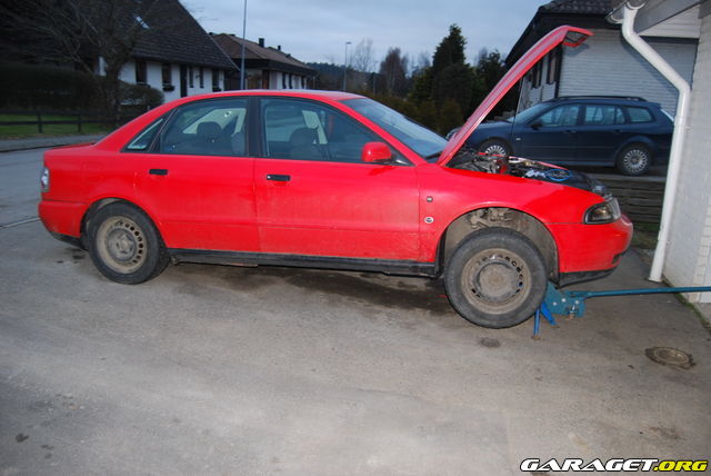

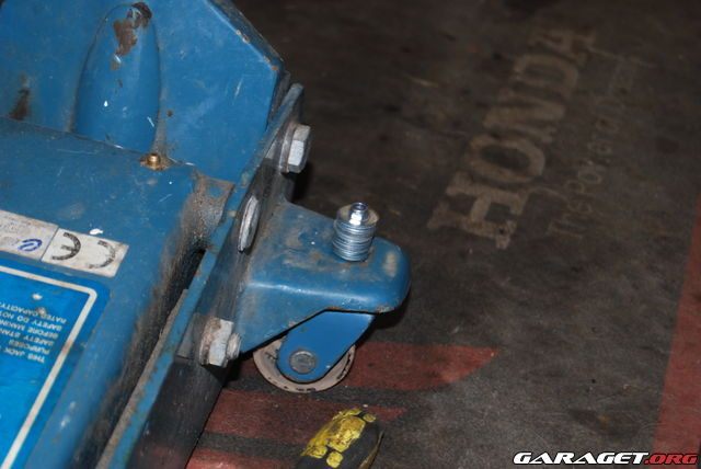

Dagen bröjade med att jag snubblade med domkraften JAG vet jag är klantig råkade slå av ett hjul. så fick meka lite först blev så här
https://www1.garaget.org/gallery/archive/32819/567984_quuvdz.jpg
När den var klar kunde jag ätnligen palla upp fronten
https://www1.garaget.org/gallery/archive/32819/567987_xgcsrs.jpg

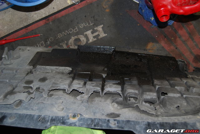

gillar höjden bak nu;) sen tror jag att jag hittat vilken sida motorn läcker på å verkar inte vara oljefiltret.

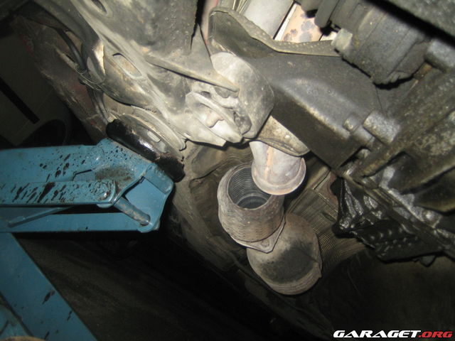

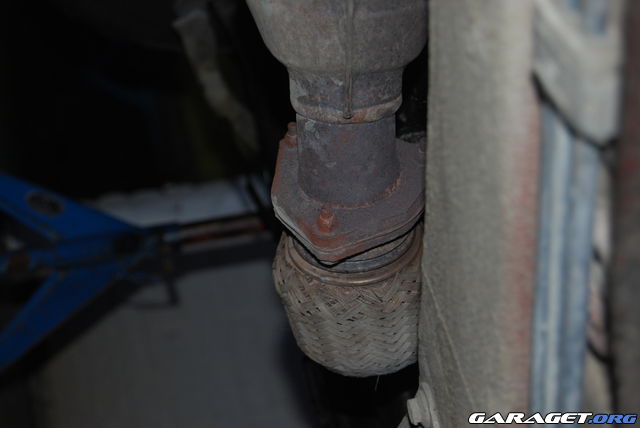

Här är mitt problem kan ej lossa på den sabla katten men tänkt lite det verkar som röret är delat på mitten av bilen kankse kan losa det där?

Tips angående bultarna. - Värm dom. Då kommer dom i rörelse.
Det finns olika sätt att göra det, men induktions värmare måsta vara effektivast tror jag
(dock ovanligt hos privat personer)
utbildad klant
2 197 Inlägg
11 februari 2009
Jo jag vet funderar på att värma men den ena muttern är så kass nu Och det är trångt där så att komma åt är svårt. fundera på att kapa muttrarna å byta dom. men löser sig ska kräla in i morn igen big_smile tack för tippset alltid uppskattat

sir_daniel skrev:
varför hålla på och bråka med gamla bultar? kapa och byt ut dem
big_smile du kan säga den illskan jag kände när jag la under i dag å tänkte hmm jag testar en gång till å slant å slog  näven så kände jag NE NU J%#AR är det färdig bråkat så nu ska skiten kapas av å bytas till nya fina. frågan är hur jagh ska komma åt alla 3 bultar runt om. elelr borde jag kapa av avgaset å sen bultarna?

Angående oljeläckaget så kan det vara en slang som sitter under insuget som går ifrån blocket, tillhör vevhusventilationen och dom brukar spricka och då blir det olje kladd över hela blocket och växellådan smile
/Gurra
då har nog den slanget gått söner på min oxå! den är kladdig lite här o där under sad
/Gurra
TACK du har nog sparat mig 3 timmars letande. ska kolla i morgon big_smile om du har rätt så kan jag inte tacka dig nog:P Ser du bor i KBA har inte sett din bil här tror ja. sad tack för tippset big_smile
