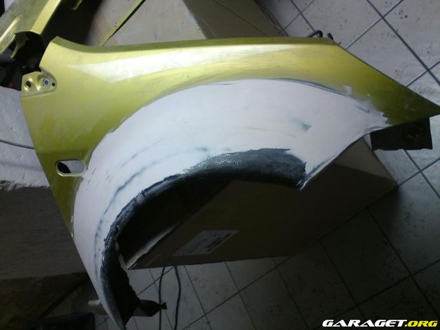

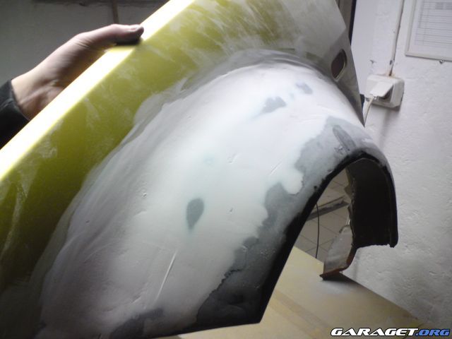

https://www1.garaget.org/gallery/archive/52210/821933_z9nthv.jpg
Dagens arbete med skärmarna

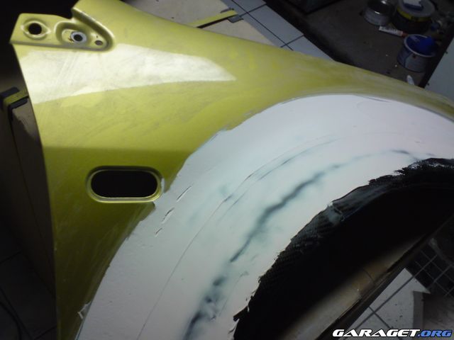

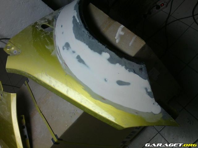

https://www1.garaget.org/gallery/archive/52210/821934_rz5ddn.jpg

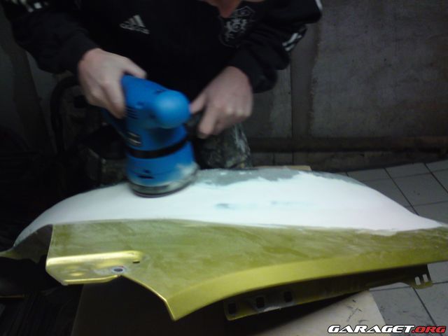

Finspackel

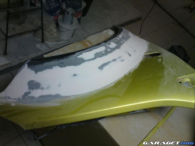

https://www1.garaget.org/gallery/archive/52210/821935_9fkp7u.jpg
Slipning

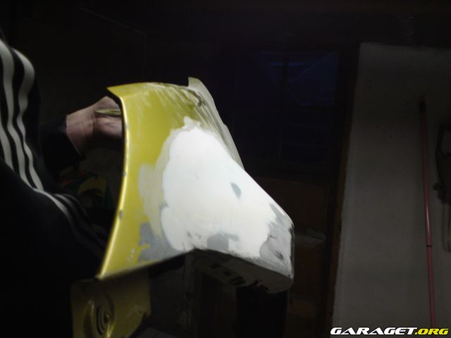

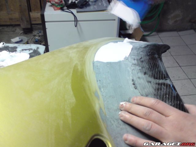

https://www1.garaget.org/gallery/archive/52210/821936_h2b3zy.jpg

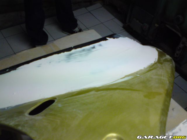

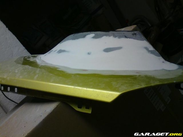

https://www1.garaget.org/gallery/archive/52210/821937_7agrp7.jpg
Som man kan se på den sista bilden så kommer skärmbreddningen att se betydligt fetare ut än den gjorde tidigare med de monteringsbara skärmarna.
