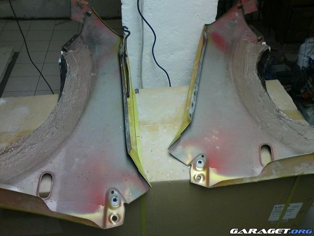

Idag har jag som jag nämnde tidigare spacklat innerskärmarna även om det inte syns på denna bilden. Det jag vill visa med just denna bilden är hur nöjd jag är med skärmens jämna yttre kant. Tycker det är väldigt viktigt att denna kant är jämn för det syns klart & tydligt när det fuskats & man tagit den enkla vägen till en skärmbreddning/widebodykit & kanten går som en slalombana. Man ser det lätt på bilar när man står & tittar rakt framifrån.
Alltså, den yttersta skärmkanten är jätteviktig att få rak & jämn sett till resten av bilens kaross.

det tar sig smile behöver du slipgrund till skärmarna så säg till så fixar ja det till dig, har några liter hemma wink

Under mitt ständigt pågående projekt med bilen så var det en gång en känd profil i bilbyggarbranschen som påpekade att jag inte kunde visa upp bilen utan innerskärmar. Ok tänkte jag & körde raka vägen hem för att bygga upp tillfälliga innerskärmar så jag åtminstone skulle kunna visa upp det pågående bygget. På nästa utställning gick jag runt & synade de andra bilarna & konstigt nog hade nästan ingen av de andra bilarna innerskärmar, dem hade istället satt spacers på sina bilar så att däcken skymde sikten in under skärmarna... =/ Konstigt tänkte jag eftersom även jag skulle så småningom förlänga axeln. Oavsett så har jag nu gett mig på att göra ordentliga innerskärmar även om det bara är jag som kommer veta att de finns smile Och ifall skärmen ska användas som gjutplugg så behöver jag en fin kant oavsett smile
Såhär ser innerdelen av skärmarna ut för tillfället men de ska slipas & jämnas några gånger till:
Tack Mojje, du får gärna fixa slipgrund till mig smile

#785
Skärmarna såg riktigt bra ut innan idag smile Lite slipgrund på dem, sen är det nästan klart smile

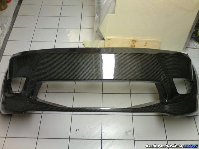

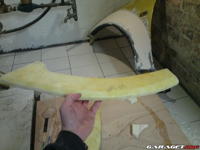

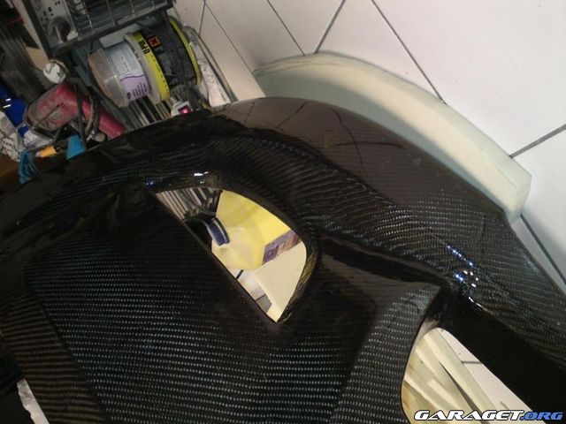

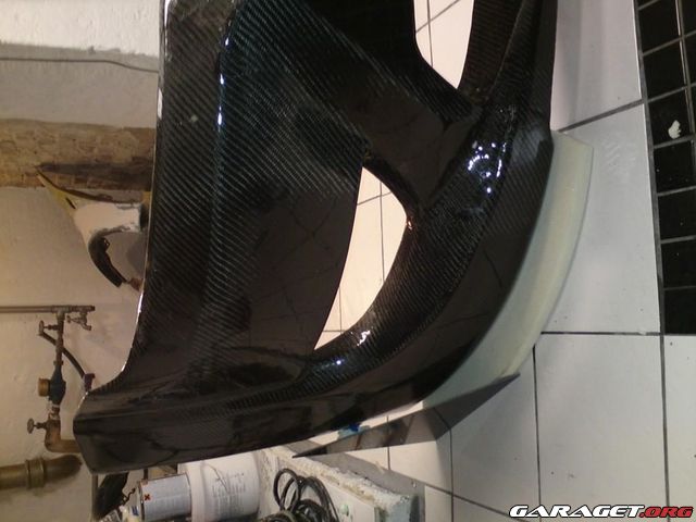

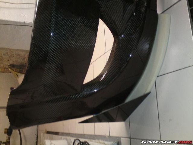

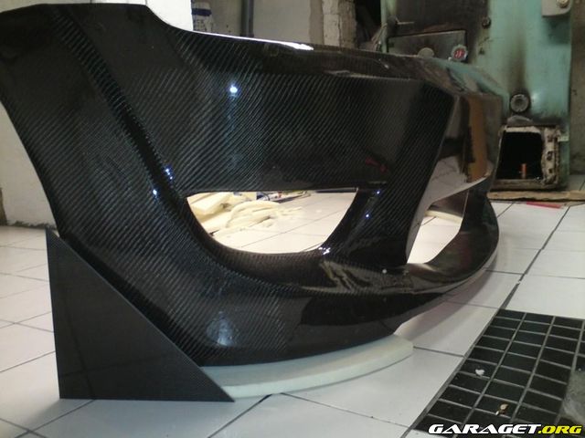

Nu har jag börjat bygga om lite på fronten som behöver se ännu lite brutalare ut än vad den gjorde tidigare med sitt kolfiber smile
Fick inspiration från Pikes Peak Fiestan. Tänkte därför bygga kolfibersplitters på varje sida om fronten & dessutom ge varje splitter en fena som hjälper luftmotståndet ytterligare.
Såhär ser det ut änsålänge:
https://www1.garaget.org/gallery/archive/52210/825217_wlrvpr.jpg

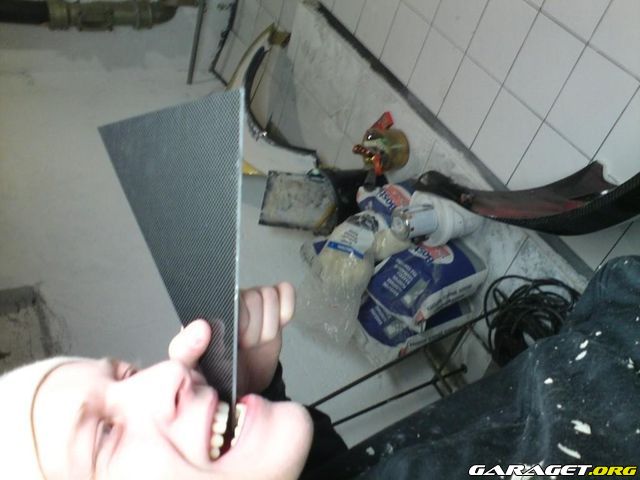

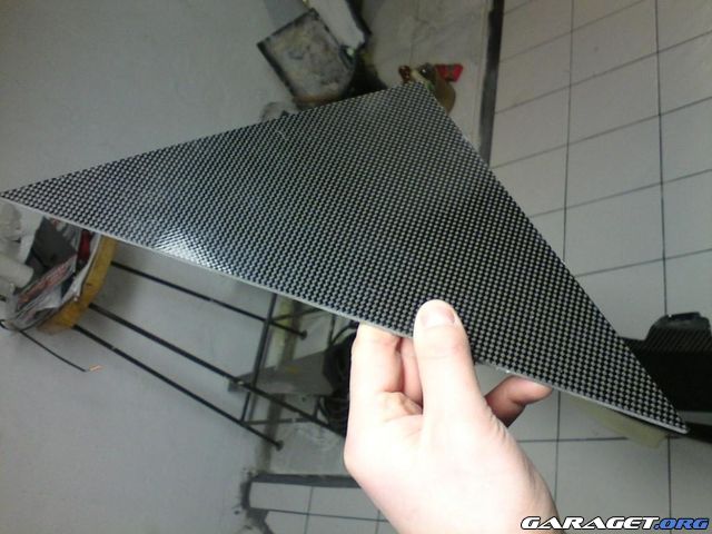

Hittade ett par 3mm tjocka kolfiberplattor som jag var tvungen & testa om det verkligen var äkta vara smile
https://www1.garaget.org/gallery/archive/52210/825218_g4vbbs.jpg
Fronten before...
https://www1.garaget.org/gallery/archive/52210/825219_l5wful.jpg
SURF´S UP...eller???
https://www1.garaget.org/gallery/archive/52210/825220_tamp0u.jpg

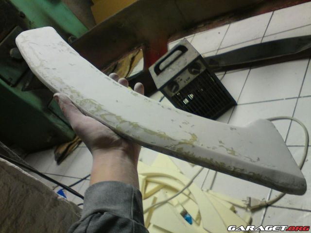

Skurit ut splitters i bonocell...
https://www1.garaget.org/gallery/archive/52210/825221_lqyvrj.jpg
Kolfiberplatta....obrytbart!
https://www1.garaget.org/gallery/archive/52210/825222_2ytsr6.jpg
Passar in fenan på splittern.
https://www1.garaget.org/gallery/archive/52210/825225_fnoh3k.jpg
Blir bra detta...
https://www1.garaget.org/gallery/archive/52210/825226_5razoo.jpg
Efter detta är gjort måste jag även passa in fronten med de nybreddade skärmarna så att allt passar 100% ihop.
To be continued....

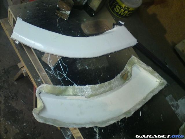

Idag plastade jag splitters till fronten:
https://www1.garaget.org/gallery/archive/52210/825357_et27fj.jpg
https://www1.garaget.org/gallery/archive/52210/825358_3xizrt.jpg
https://www1.garaget.org/gallery/archive/52210/825359_2rrb8i.jpg
Härdning...
https://www1.garaget.org/gallery/archive/52210/825361_4jbzcg.jpg
Färdig smile
Ska spackla & slipa dom jämna innan jag fäster fenorna. Hade lite smakrådshjälp idag av Caddy & Ferm. Thanx boys!

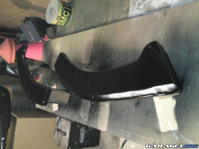

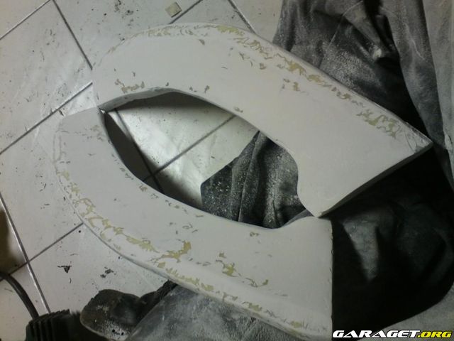

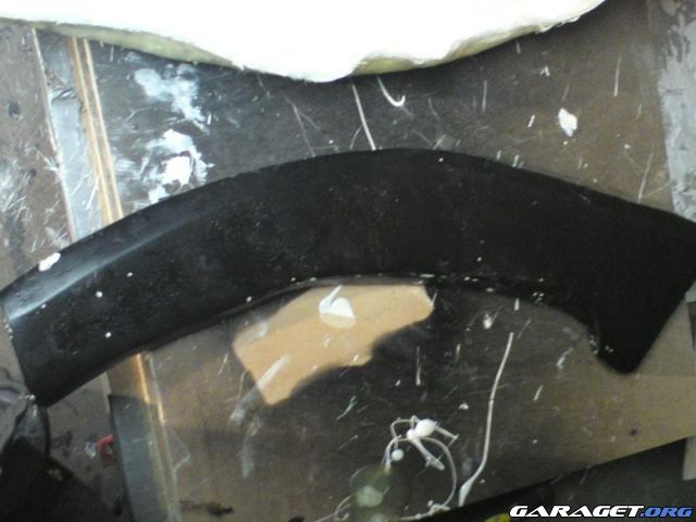

Idag var en latmaskdag. Finspacklade & slipade över mina splitters lite bara...förhoppningsvis mer gjort imorgon smile
https://www1.garaget.org/gallery/archive/52210/826120_55enpq.jpg
Börjar ta sig åtminstone
https://www1.garaget.org/gallery/archive/52210/826122_svitjm.jpg

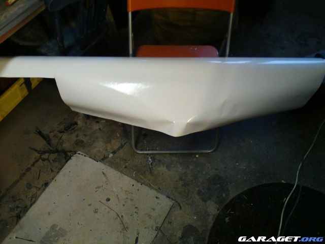

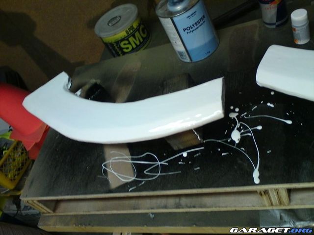

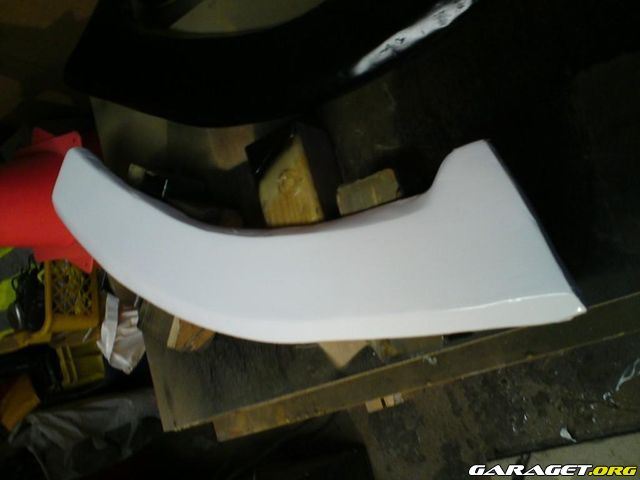

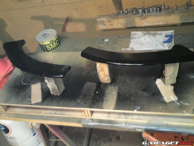

Blev tyvärr ingen guid idag sad Han inte med så mycket som jag ville heller men la på ett lager gelcoat på grejorna iaf. Hann dessutom kapa till fenorna men glömde ta bild på det.
Imorgon bär det av till kungen av kolfiber, Krille Sportvagnskonsult för ett litet besök.
https://www1.garaget.org/gallery/archive/52210/826736_9llauw.jpg
Iom att jag ska drapera delarna så behöver jag inte slipa mer än jag gjort nu...gelcoaten fyller dessutom i ojämnheter.
https://www1.garaget.org/gallery/archive/52210/826740_27tfq0.jpg
Klart att draperas.

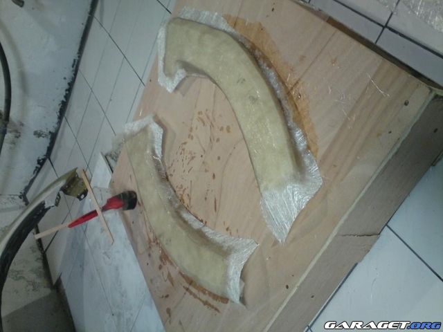

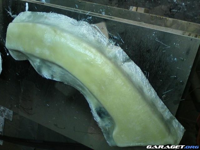

Nu har jag värmt upp kolfiberboden & gjort formar till splitters.
Måste härdas över natten så jag passade på att hjälpa en kompis med hans vindavvisare som spruckit ordentligt...limmar dom med epoxilim & ska sedan drapera dom som ordentlig förstärkning & ett ordentligt facelift wink Nu till dagens bilder:
https://www1.garaget.org/gallery/archive/52210/827095_rg7n9c.jpg

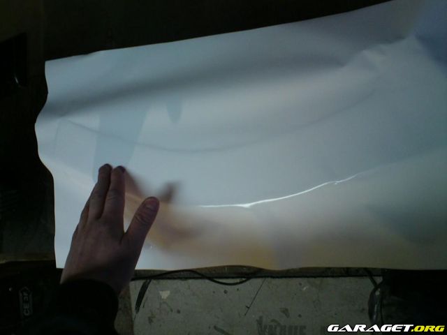

Plockade fram min rulle med värmetålig plastfilm...
https://www1.garaget.org/gallery/archive/52210/827096_cywvlp.jpg
Skar ut lagom stora bitar av plastfilmen & klädde in splittern med den. Plasten gör att formen sedan släpper lättare.
https://www1.garaget.org/gallery/archive/52210/827098_7hulwk.jpg
Färdig med plastfilm...
https://www1.garaget.org/gallery/archive/52210/827100_ls25to.jpg

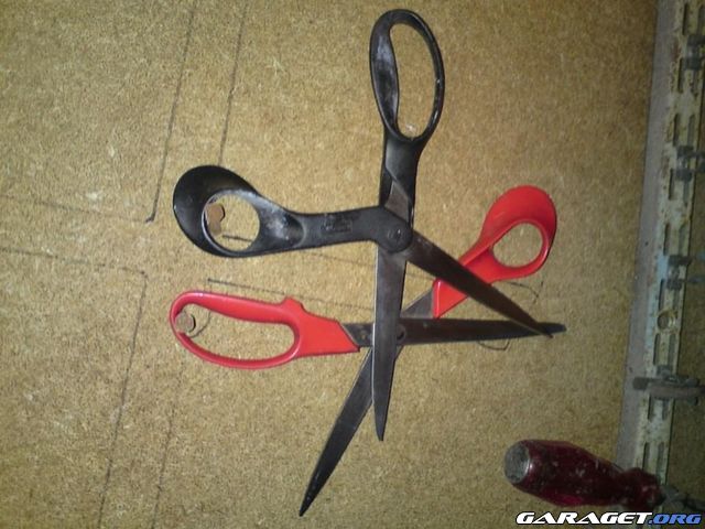

Tvungen att hedra mina trogna saxar smile En vänsterhänt & en högerhänt Fiskars.
https://www1.garaget.org/gallery/archive/52210/827105_z3bph6.jpg
Lagt på ett täckande lager gelcoat...
https://www1.garaget.org/gallery/archive/52210/827106_pnxvmr.jpg

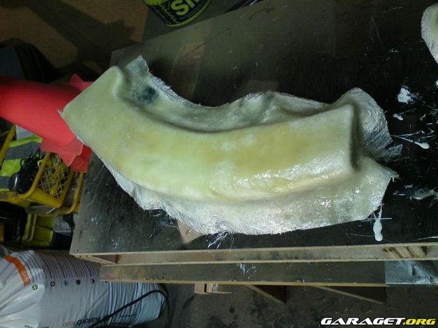

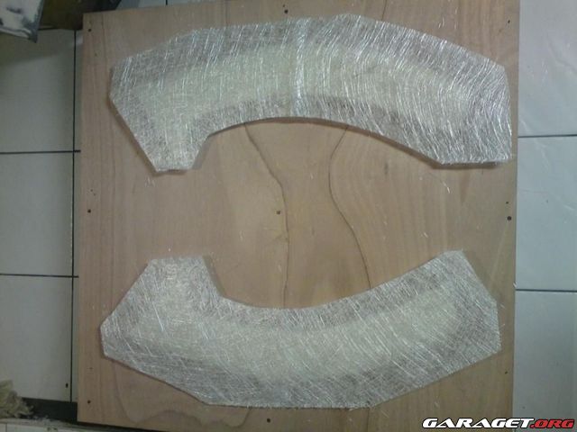

Lagt på tjocka lager med glasfiber tillsammans med polyester...
https://www1.garaget.org/gallery/archive/52210/827108_ae0hom.jpg
Halva tiden använde jag till & med mask smile
https://www1.garaget.org/gallery/archive/52210/827109_0vst0o.jpg
Och såhär ser formen ut...just nu under härdning.

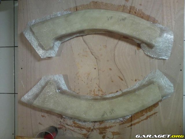

Nu har formen härdat klart...fortare än väntat.
Det är ju inte de estetiskt snyggaste formarna men de fyller sitt syfte & efter att jag renskurit dem så blir de lite snyggare också smile
Imorgon ska jag gjuta kolfibersplitters!!!
https://www1.garaget.org/gallery/archive/52210/827340_2q2sxy.jpg
OBS! För bästa resultat använd släppmedel!
https://www1.garaget.org/gallery/archive/52210/827343_7h58jd.jpg
Efter lite omvårdnad så ska gjutpluggen nog se ut som ny igen smile
