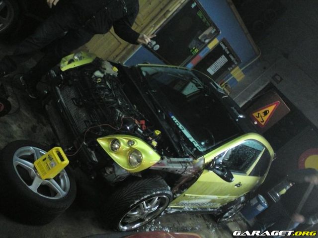

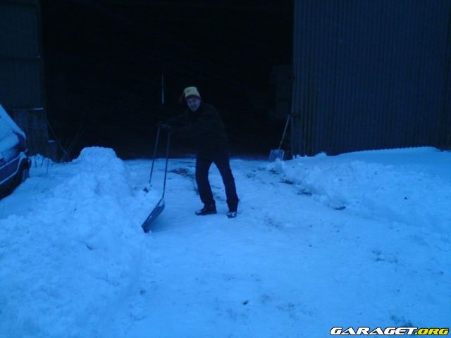

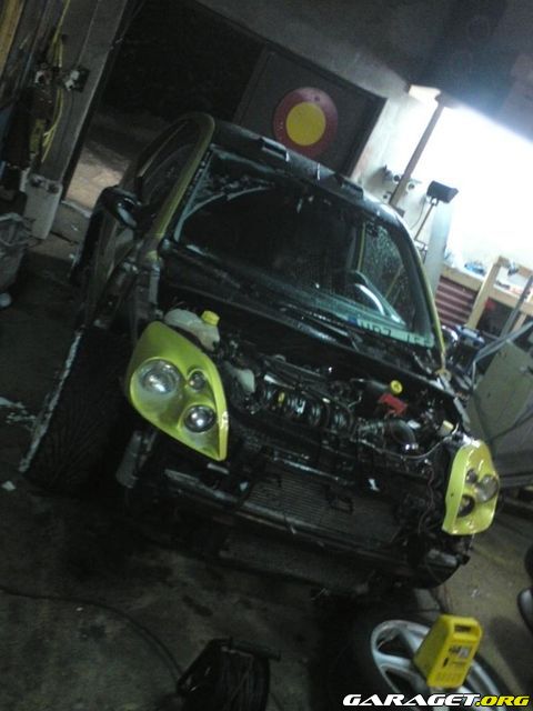

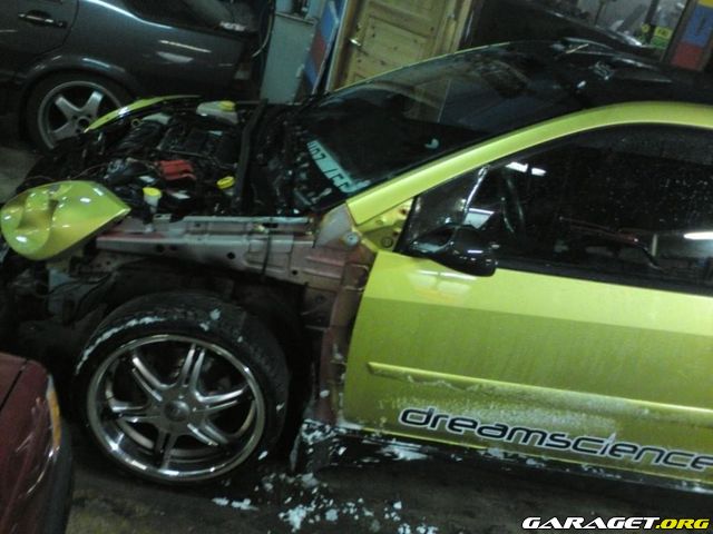

Idag trotsade jag vädret efter lite påtryck från Caddy & Ferm och stack ut till ladan som bilen har stått i senaste tiden. Bilen måste flyttas till ett annat place innan jag kan fortsätta bygga vidare i nuläget. Vi fick skotta snö för att få ut bilen & chansade sedan med att köra den halvt nerplockade bilen till nästa garage smile Fullt snökaos!!!
Tack till dagens hjältar Caddy & Ferm! BTW Ferm är en jäkel på att köra med ögonen förbundna =)HAHA!
Imorgonkväll blir det förhoppningsvis ett jäkla ryck med bilen wink
https://www1.garaget.org/gallery/archive/52210/862343_1ns74n.jpg
Först skottade vi snö...Caddy kämpade glatt smile
https://www1.garaget.org/gallery/archive/52210/862344_sb8p2h.jpg
Äntligen framme!
https://www1.garaget.org/gallery/archive/52210/862346_nddcul.jpg
https://www1.garaget.org/gallery/archive/52210/862347_lv6l19.jpg
Fick montera på lysena för att kunna se lite åtminstone smile

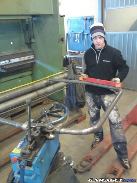

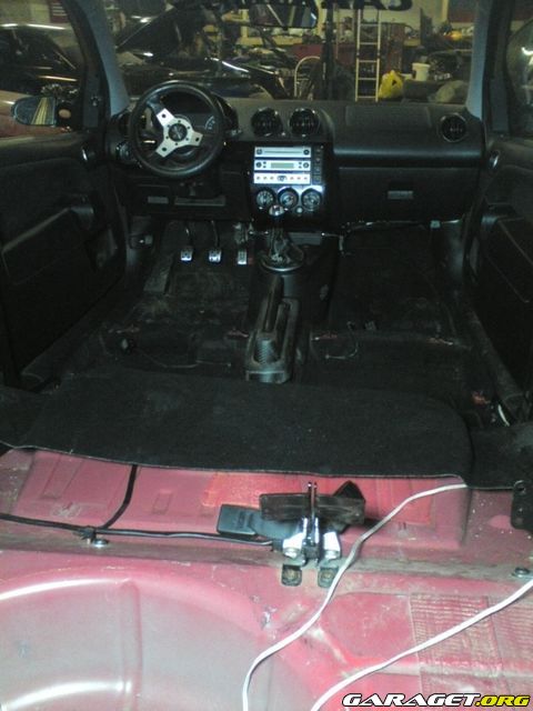

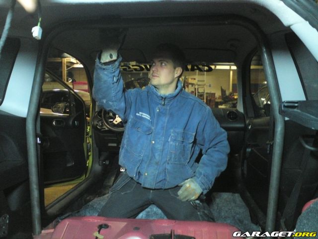

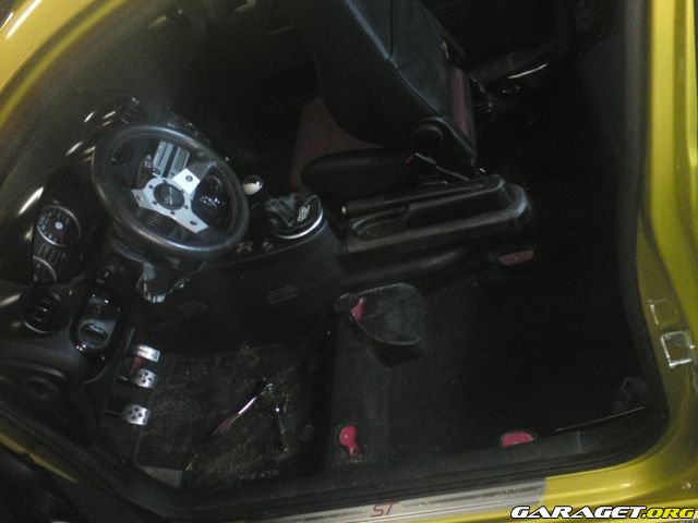

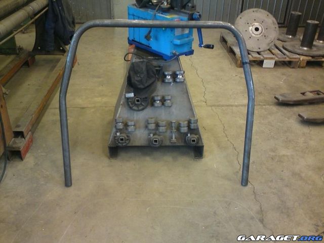

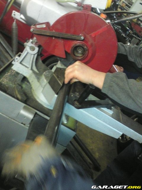

Idag fortsatte burbygget. Bägge stolar fick monteras ut som sedan ska ersättas med Recarostolar i svart helskinn. Vi fick lite problem med huvudbågen som är lite felbockad men ska bocka den rätt imorgon. Vi fick åtminstone en bild av hur det kommer att bli.
Plockade dessutom av kåporna till framlysena som jag ska prova att drapera i kolfiber. Tog bort takscoopen.
Dagens hjältar: Caddy & Ferm
https://www1.garaget.org/gallery/archive/52210/863067_a2wumy.jpg
En stol borta!
https://www1.garaget.org/gallery/archive/52210/863068_u467lo.jpg
Bägge stolar ute & eko i den STORA bilen =)hehe
https://www1.garaget.org/gallery/archive/52210/863069_v7rmxu.jpg
Kapade till huvudbågen till buren.
https://www1.garaget.org/gallery/archive/52210/863070_bp81gz.jpg
Testade passformen. Tyvärr inte 90 grader & måtten var olika på sidorna men det fixar Caddy till mig imorgon wink Blir skitbra detta!

https://www1.garaget.org/gallery/archive/52210/863461_2dimqz.jpg
Vi fick bocka om huvudbågen som var lite felbockad.
https://www1.garaget.org/gallery/archive/52210/863462_vcd53k.jpg
Nu är huvudbågen rak smile
https://www1.garaget.org/gallery/archive/52210/863465_sld92k.jpg

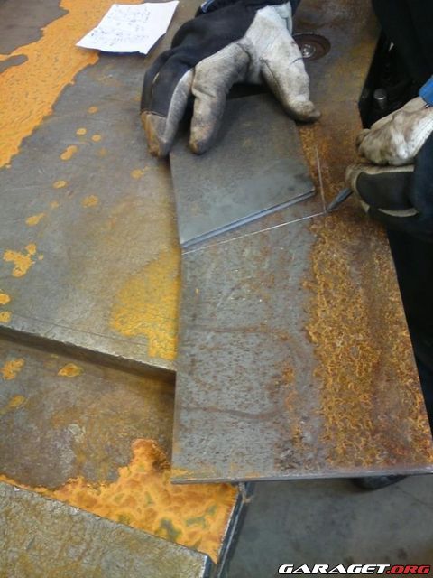

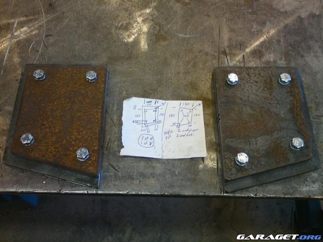

Caddy la ner stort arbete på plattor till buren så den går att montera ur bilen helt & hållet smile
https://www1.garaget.org/gallery/archive/52210/863468_etcowy.jpg

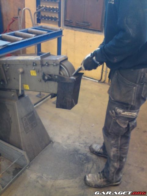

Här slipar han till plattorna i kanterna.
https://www1.garaget.org/gallery/archive/52210/863470_n0ir1s.jpg
Här är plattorna färdiga & Caddys snygga (lättlästa) ritning smile Den undre plattan ska svetsas i karossen & huvudbågen ska svetsas i den övre som går att bulta fast i undre plattan som är gängad.
Detta jobbet som är gjort idag ser man aldrig på en färdig bur så därför vill jag visa hur mycket arbete som läggs ner på en bil utan att man i slutändan kan lägga märke till det.

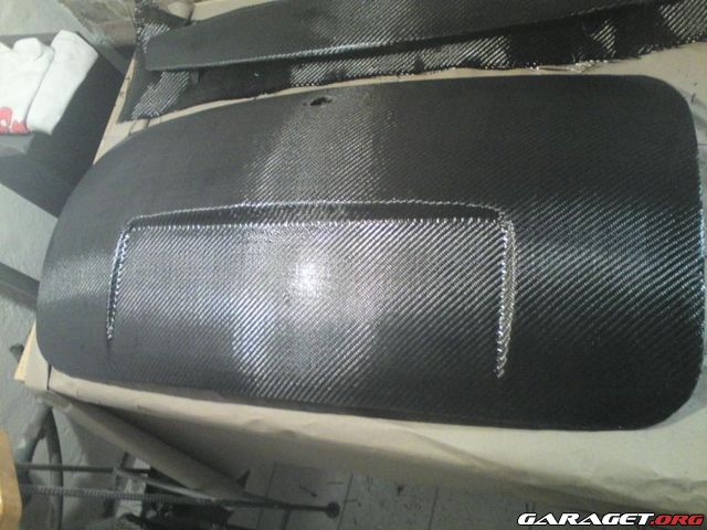

Har även lite jobb vid sidan av Fiestan med Drdudes Mini Cooper - 68 som jag gör huv & baklucka i kolfiber till. Här kommer en bild på bakluckan som jag blev riktigt nöjd med.
https://www1.garaget.org/gallery/archive/52210/864230_bu64tv.jpg
Enkla former gör resultatet klockrent smile

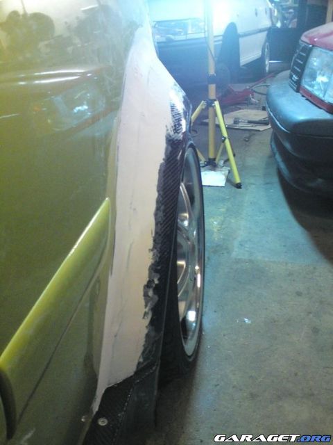

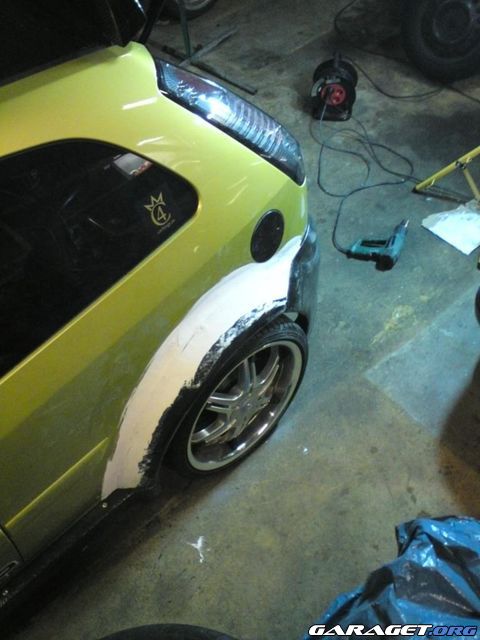

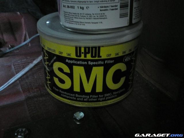

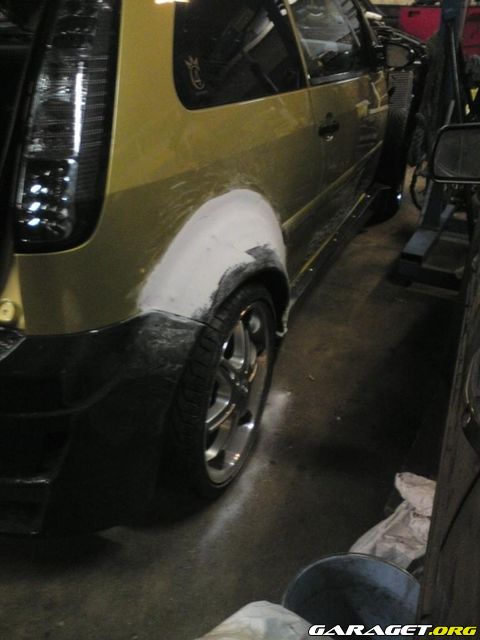

Igår började jag lägga igen skarven mellan kolfiberbreddarna & karossen med det asgrymma kolfiberspacklet, tack Möjje=)
Imorse kunde jag därför inte hålla mig ifrån bilen så jag la första lagret finspackel på den också.
Lite slip & spackel & slip & spackel återstår nu innan den ska slipgrundas.
https://www1.garaget.org/gallery/archive/52210/864753_gs858i.jpg
Kolfiberspacklet som jag använder mig av, tack Möjje wink
https://www1.garaget.org/gallery/archive/52210/864754_7oee0h.jpg
1:a lagret finspackel.
https://www1.garaget.org/gallery/archive/52210/864755_jn2p8l.jpg

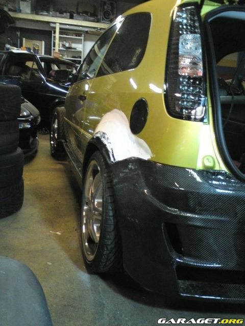

Fick maskera medans jag spacklade för att undvika förstöra mitt unika kolfibertanklock smile
https://www1.garaget.org/gallery/archive/52210/864756_en7zvi.jpg
https://www1.garaget.org/gallery/archive/52210/864757_18oere.jpg

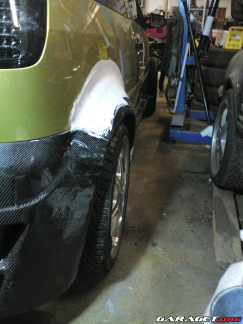

I like it WIDE! Från denna vinkeln ser man den fina cambern.
https://www1.garaget.org/gallery/archive/52210/864758_c0xw17.jpg
Stänkskydd lär jag få fixa...
