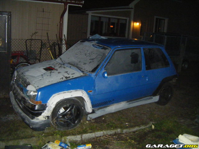

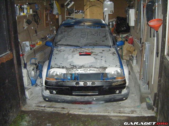

Lite bilder på breddningens utveckling som går framåt...
https://www1.garaget.org/gallery/archive/52210/1011092_4g8lnc.jpg
https://www1.garaget.org/gallery/archive/52210/1011094_sted9s.jpg
Arga huven tar form...
https://www1.garaget.org/gallery/archive/52210/1011095_s4ntek.jpg
Vem vågar yttra orden skrivna i dammet på framrutan....schhh wink
https://www1.garaget.org/gallery/archive/52210/1011096_uh7n0b.jpg
En av alla anledningar till varför scoopet fick bli där det blev smile
https://www1.garaget.org/gallery/archive/52210/1011097_aa3ih2.jpg

Breddningen börjar bli riktigt najs! cool
3 714 Inlägg
24 oktober 2010
#1387
Breddningen ser ju riktigt bra ut!

Apropå huvscoop....
Fult eller inte, nytta gör det & kommer bli som på bilderna:
https://www1.garaget.org/gallery/archive/52210/1011204_0m0fqe.jpg
Black & white, 2 ska bli1, alla lika alla olika....
https://www1.garaget.org/gallery/archive/52210/1011206_je75yx.jpg
Ihoplimmat & spacklat
https://www1.garaget.org/gallery/archive/52210/1011209_gowav4.jpg
https://www1.garaget.org/gallery/archive/52210/1011210_t3lcx9.jpg
https://www1.garaget.org/gallery/archive/52210/1011211_mpc8o4.jpg
En sidokjol som plastats & spacklats en omgång...behövs byggas om ganska radikalt men det ska bara bli kul smile
Har idag även kapat loss en del av onödig plåt bakom krockbalken bak för att avgassystemet som jag tänkt ha det ska få plats wink Håll ut...
Håller dessutom på att bredda bakre stötfångaren...

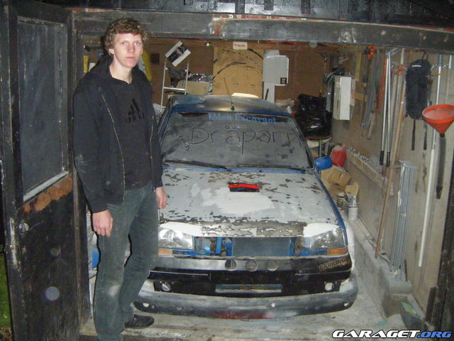

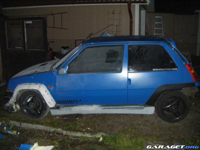

Idag har det inte gjorts jättemycket på bilen men fullt tillräckligt ändå. Pierre kom förbi & hjälpte mig att putta ut bilen ur mitt "STORA" garage & vända den för att kunna börja jobba på breddningen bak.
Pierre skar ut mallar till breddningen som vi limmade på bilen. Vi passade på att passformtesta sidokjolarna när vi hade bilen ute. Köpte delar till avgassystemet som ska bli lite fräsigt smile
Testade hänga på sidokjolen
https://www1.garaget.org/gallery/archive/52210/1011675_3c4ub2.jpg
https://www1.garaget.org/gallery/archive/52210/1011676_ekhwo0.jpg
Som ni ser...världens största garage att arbeta runt bilen i...NOOOT! Såhär kan jag åtminstone börja bygga bakskärmarnas pluggar.
https://www1.garaget.org/gallery/archive/52210/1011677_jl97lb.jpg
Pierre, "The man in black" wink
https://www1.garaget.org/gallery/archive/52210/1011678_okasfi.jpg
https://www1.garaget.org/gallery/archive/52210/tn_1011682_1m0pe8.jpg
Tack för hjälpen idag Pierre...det lär bli fler tillfällen att hjälpa till.Hehe wink
