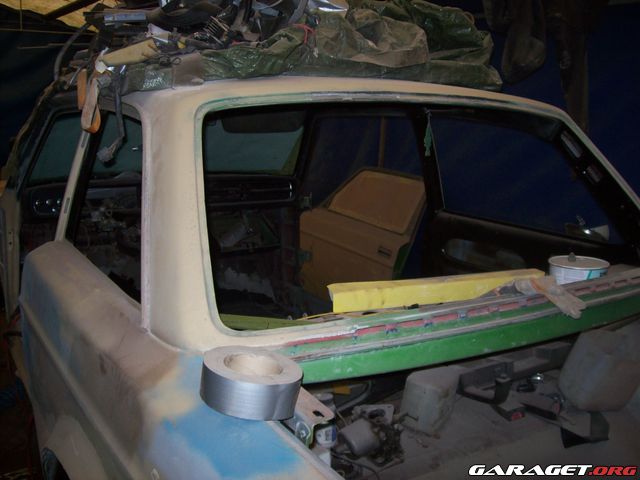

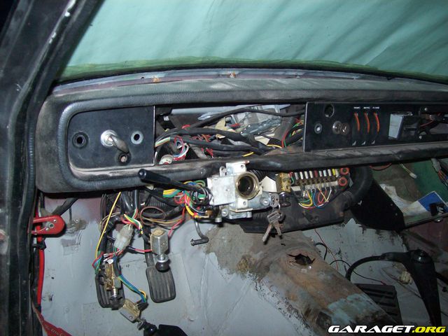

rensat ur endel el och även fundarat över vart jag ska ha alla mätare tongue
https://www1.garaget.org/gallery/archive/78197/990518_70aqg1.jpg

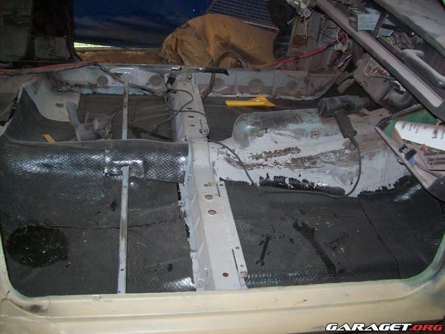

slängt in "lite" dämparmattor. i och med att den ska vara bruksbil till att börja med vill jag  ha en tyst kupe wink
https://www1.garaget.org/gallery/archive/78197/990519_kinq8v.jpg

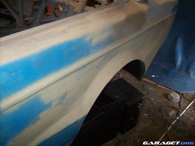

färdig spaclade/slipade bräddare big_smile

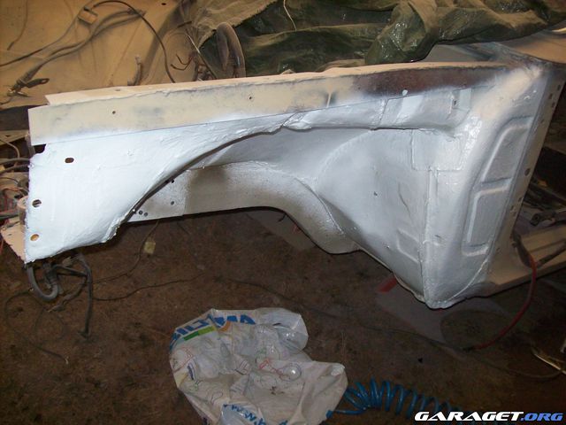

vita hjulhus blir de big_smile haha dock bara första lagret med tröskelmassa. tack till mekonomem för bra priser!
https://www1.garaget.org/gallery/archive/78197/990522_chegm9.jpg

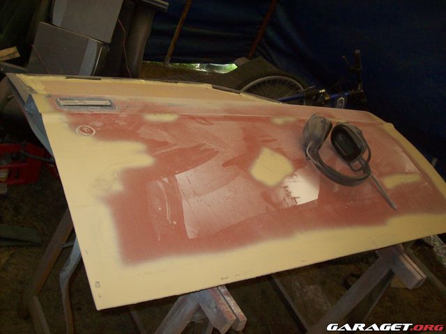

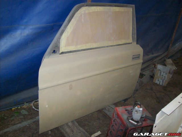

ena dörren färdig för rost/slipgrund big_smile
https://www1.garaget.org/gallery/archive/78197/990523_iwsyvo.jpg
andra dörren på slipbordet
https://www1.garaget.org/gallery/archive/78197/990524_l2byff.jpg

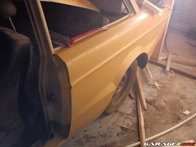

så står den som läget är nu smile rätt gött stuk på henne tycker jag smile

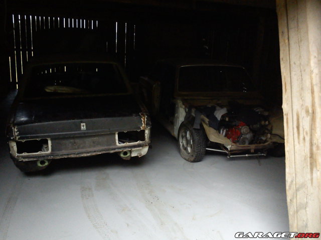

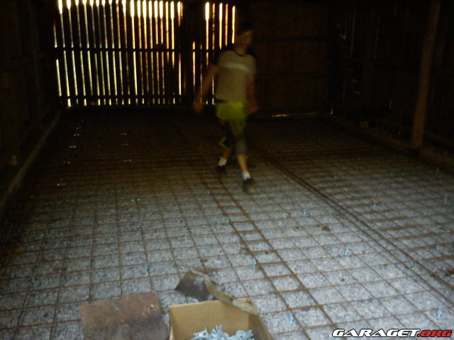

här kommer lite bilder på garaget och 2 andra bilar som tar upp en del tid :p
https://www1.garaget.org/gallery/images/79/78197/78197-f16a2425697355ad1e9e5aa500f2d768.jpg
färdig med armeringen
https://www1.garaget.org/gallery/images/79/78197/78197-83ea1bd48a7e096d290f270df5d585b8.jpg

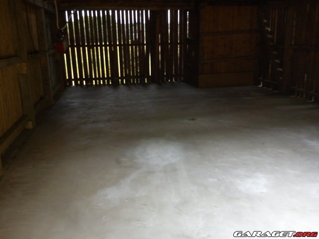

fått gjutit plattan
https://www1.garaget.org/gallery/images/79/78197/78197-a0021d635b5214adb84f287c817e31bc.jpg
båda bilarna inne smile min 142a tiull höger och brorsans 242a till vänster smile

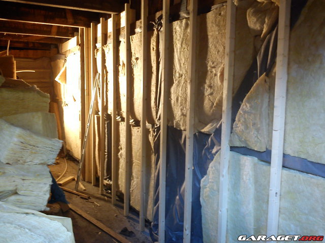

fått reglat och isolerat
