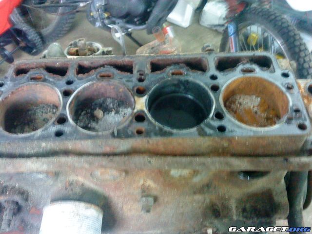

men de e de att cylindrarna ser ut såhär hmm

men plocka ner motorn i mollekyler xD finns märkning på hjulen ? så där såg min motor oxo ut xD
sen köperu nytt ''bakkelit'' hjul eller va den nu e gjord av tongue den går garanterat sönder när du tar lös den.
nollställa behöver du ju inte göra förens du ska montera allt ? eller har jag missat någe xD ?

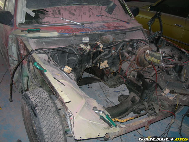

sådär ja, ÄNTLIGEN en Update med bilder big_smile
blev dock inte så mycke gjort idag i och med att de va lite stökigt i garaget så jag va tvungen att städa lite tongue

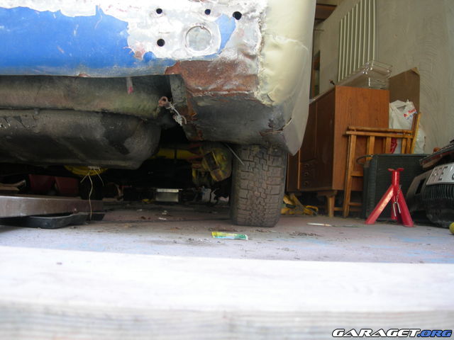

men fick ur bromscylindern men sen tappade jag motivationen ganskka så snabbt. Idioten som har byggt om bilen trodde tydligen att man kunde spackla ihop 2 bitar plåt mad
så de blir en sväng med vinkelkapen och svetsen när man fått upp den till garaget.

ser ganska tomt ut faktiskt:P
https://www1.garaget.org/gallery/archive/78197/735151_mzmo7f.jpg
här skall de snyggas till!! låg ett 2cm tjockt spackel lager med "lite" rost under innan:(

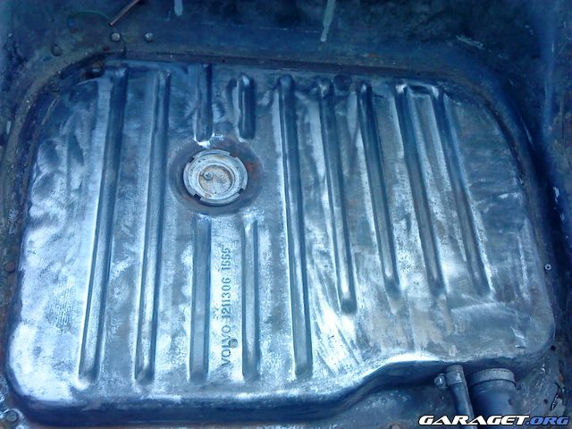

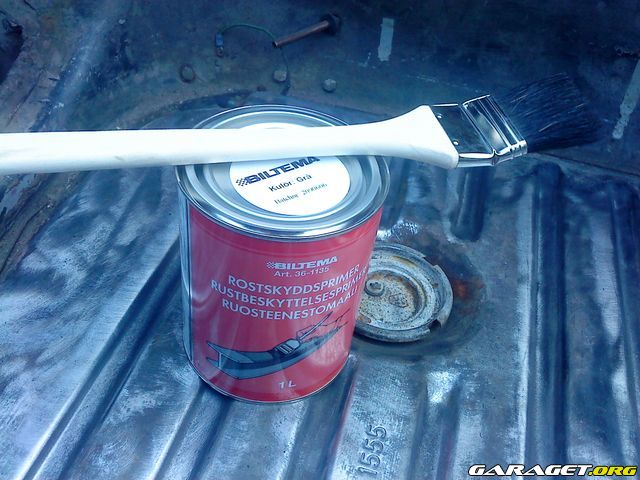

Slipade ner tanken inför rostskyddsprimer
https://www1.garaget.org/gallery/archive/78197/735790_1o6ic9.jpg
Då har vi 1 stycke rostskyddad tank:D
https://www1.garaget.org/gallery/archive/78197/735789_l62cay.jpg
Biltema is the shit!

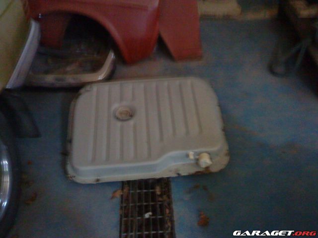

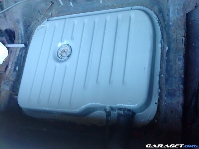

https://www1.garaget.org/gallery/archive/78197/735805_adizhq.jpg

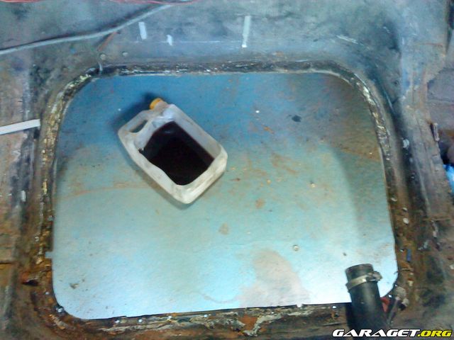

Laagom till att jag hade grundat färdigt tanken kom pappa med ett förslag att jag skulle/måste ta ur tanken innan jag skulle svetsa och slipa i bagaget:/
https://www1.garaget.org/gallery/archive/78197/735810_41n8zh.jpg
sagt och gjort så va tanken ute på ett nafs smile (vet att de e en suddig bild)

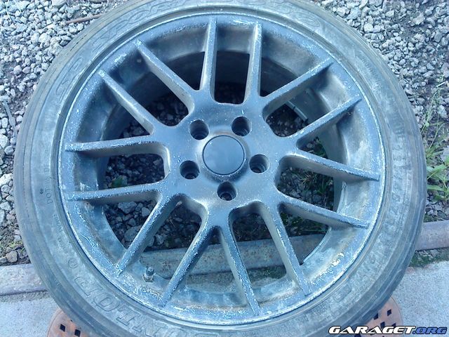

https://www1.garaget.org/gallery/archive/78197/735803_wxxljc.jpg
En bild på den ända 17" fälgen jag har. ingen som har ett gäng av detta slaget liggandes?

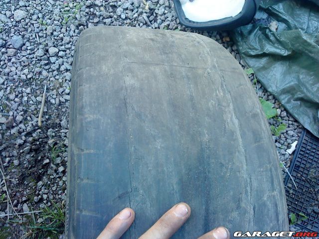

https://www1.garaget.org/gallery/archive/78197/735825_lotc7k.jpg
lagligt mönsterdjup tro??

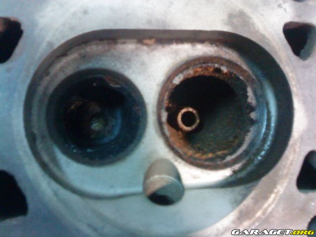

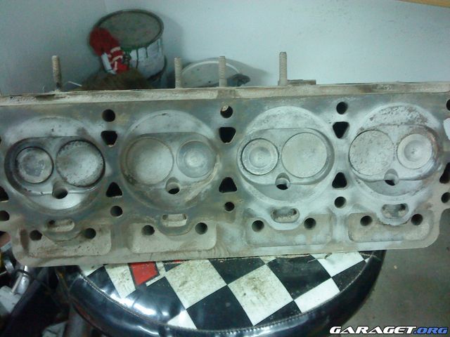

Sådär nu har jag grejat lite med toppen. fick plockat ur ventilerna,fräschat upp kanalerna och tvättat toppen och blocket:)
https://www1.garaget.org/gallery/archive/78197/739052_jbdxjs.jpg
Fick blästrat toppen så gott de gick.

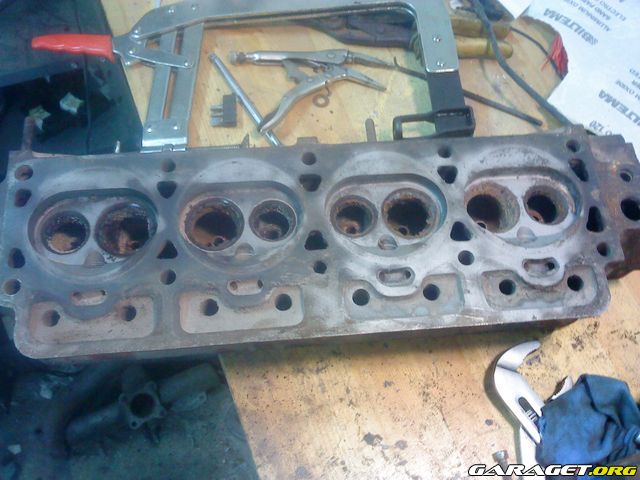

Här har jag precis plockat ur ventilerna.
https://www1.garaget.org/gallery/archive/78197/739063_4ml9o4.jpg
fräscha kanaler?
Sådär snart får jag väl lägga in en beställning på kg trimning på nya ventiler,packningar,ventilstyrningar och sen möjligtvis hårdare ventilfjädrar.
Ingen som vet vad man skall byta ut för att kunna köra på blyfri bensin med en b20? e de bara ventilerna som man byter ut eller?

har för mej att de är nya ventiler och säten som behövs men bly ersättning är ju dryyygt smile sen om man slarvar med de äre ju inte hela världen nån gång tongue sen dina ''fina'' kanaler tycker jag att du ska köra mini fräsen lite så du får bort all rost och lite till wink

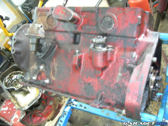

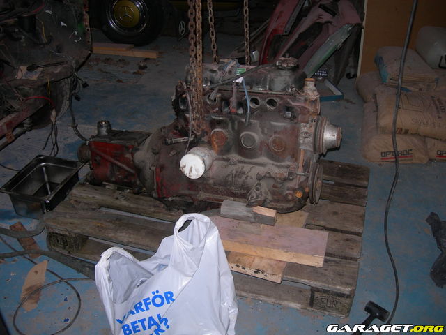

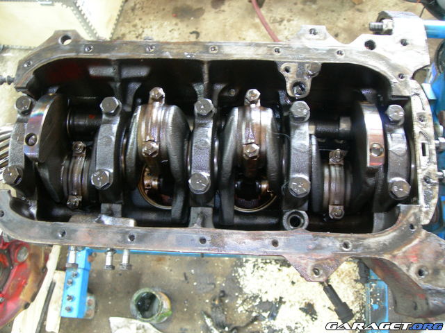

Men har även fått hem en ny motor!!
https://www1.garaget.org/gallery/archive/78197/760599_yr3ron.jpg
ser ut som om nya motorn har gått lite hårt:P haha

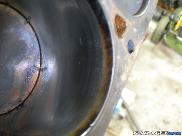

https://www1.garaget.org/gallery/archive/78197/761934_pl93sh.jpg
Ganska skitig va den oxå.
https://www1.garaget.org/gallery/archive/78197/761936_99fnzc.jpg
De var dock vändkanter i cylindrarna men men. motorn skall ju hel renovers så vem bryr sig om 100 år?

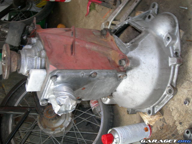

https://www1.garaget.org/gallery/archive/78197/761977_a18ipw.jpg
ett stycke nytvättad växellåda:)
