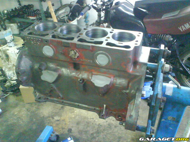

https://www1.garaget.org/gallery/archive/78197/771320_6hv0uv.jpg
slipat ner och maskerat blocket inför grundlacken.

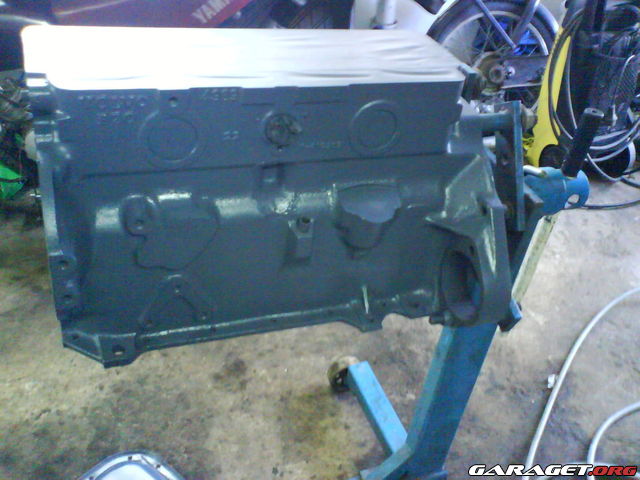

https://www1.garaget.org/gallery/archive/78197/771322_vbc1dh.jpg
Har precis lagt grunden här.

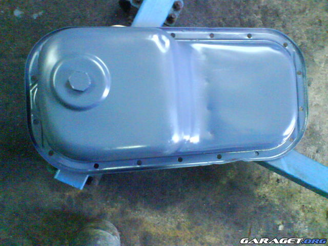

https://www1.garaget.org/gallery/archive/78197/771323_5sjott.jpg
Tog även och grudade tråget.

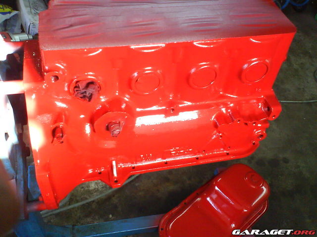

https://www1.garaget.org/gallery/archive/78197/771324_751lhq.jpg
nu har jag lagt 2 lager med röd motorlack från volvo (nr 76 tror jag)

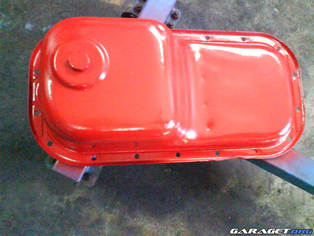

https://www1.garaget.org/gallery/archive/78197/771325_ppy31f.jpg
tråget fick sig oxå en dusch:D

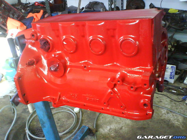

https://www1.garaget.org/gallery/archive/78197/771351_h2coxv.jpg
slutliga resultatet efter 5 lager med röd motorlack. borde nog bli slittåligt:D
