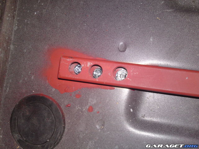

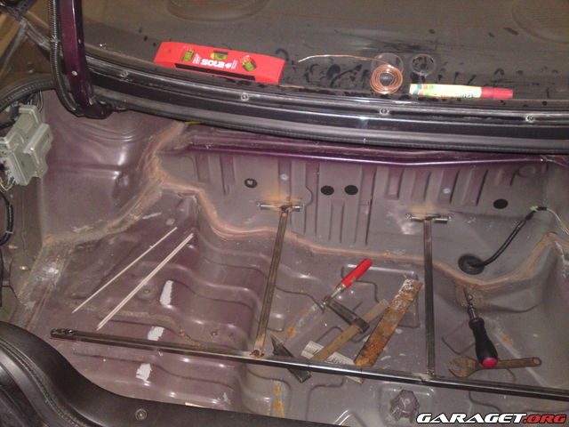

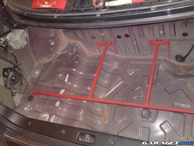

Påbörjat svetsning av hjälpramen för golvet.
Använt Vkr profil 15x15x1.5mm, tillräckligt starkt och litet för att hålla grejerna på plats.
ramen är ihopsvetsad medans alla infästningar mot bilen är Ditsatta med plåtskruv för att kunna montera av om ja nu skulle känna för det.

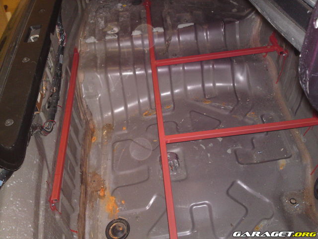

https://www1.garaget.org/gallery/archive/22189/888797_rzr2pv.jpg
Lite Hagmans rostskydd för den goda sakens skull.

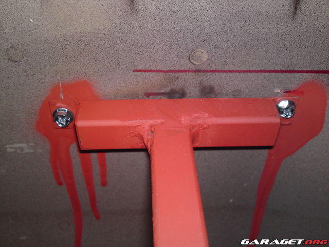

Infästning 1.
https://www1.garaget.org/gallery/archive/22189/888805_vvsshu.jpg
Infästning 2.

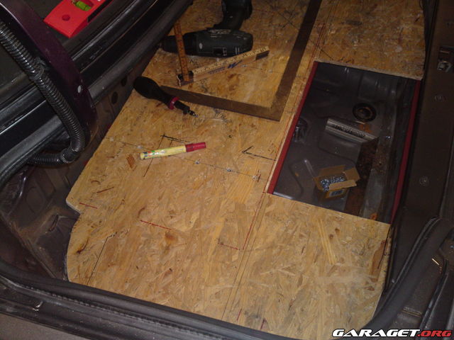

Vidare bilduppdatering:
https://www1.garaget.org/gallery/archive/22189/888807_rh1bf7.jpg
Golvet är moddat och luckan till reservhjulsbaljan är gjord och åtkomlig - perfa smile
Plåtskruv går försänkt igenom plywooden och ner i Vkr profilerna så att grejerna hålls på plats när de börjar svänga lite med bilen.

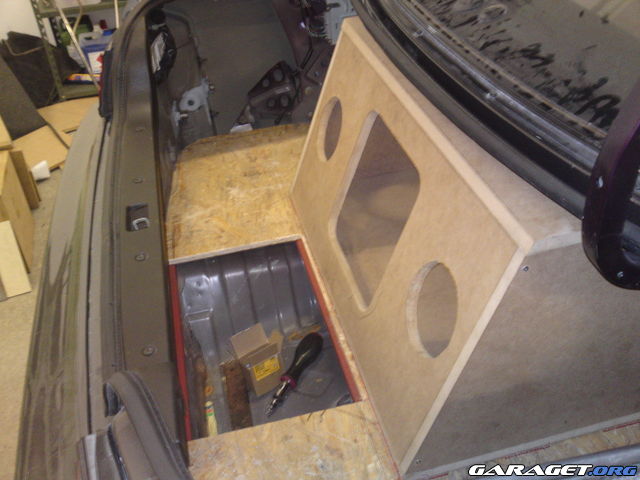

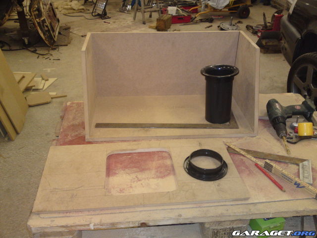

https://www1.garaget.org/gallery/archive/22189/888814_3w8bk8.jpg
Lådan är måttanpassad efter bagage, största problemet jag haft är gångjärnen till bakluckan som är hyffsat ivägen, även torsionfjädrarna som ligger under hatthyllan krymper lådan på höjden.
Åkte iväg med lådan ner till CDR i göteborg och fick hjälp utav Hasse att räkna storlek och längder på portarna så avstämningen skulle bli bra, blev nöjd med resultatet och tackar Herr Hasse för godvillig hjälp smile.

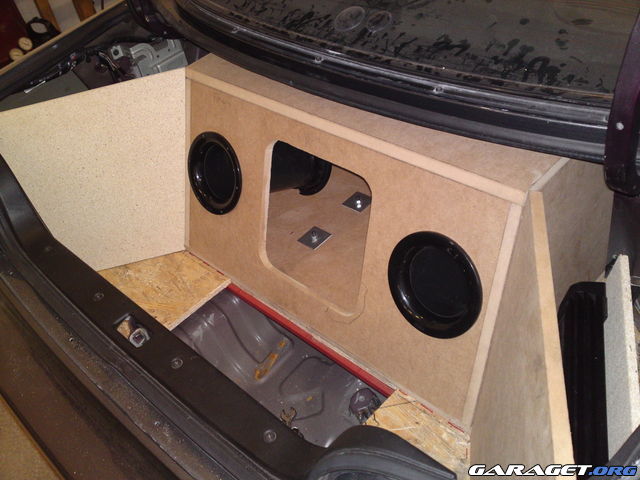

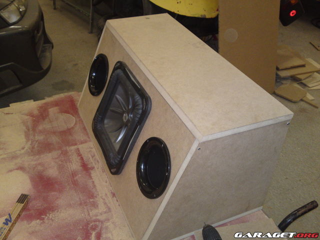

https://www1.garaget.org/gallery/archive/22189/888820_ag1jsv.jpg
Portar och bas tillfälligt i för att mätta ögat lite haha.

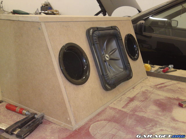

https://www1.garaget.org/gallery/archive/22189/888822_heqfpx.jpg
https://www1.garaget.org/gallery/archive/22189/888829_wzmo4s.jpg
Så ser de ut änsålänge.
https://www1.garaget.org/gallery/archive/22189/888832_i9eva6.jpg
Vinklade sidor.
stegen kommer sitta Bakom dessa väggar. på väggarna kommer de komma rostfria plåtar med vattenskuren text, plexi och nån icke bestämd färg på bakgrundsbelysning.
