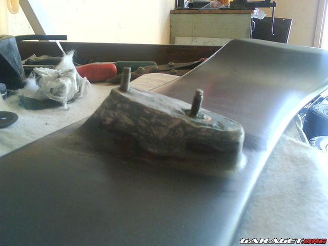

Monterade min vinge härromdagen iaf. Den va för höööööög trots att vi hade mätt. Trodde självklart att den skulle sjunka mer än vad den gjorde:( Ny lackad & för hög, så idag satte jag kapen i den för att få den ner mot bagageluckan lite mer. Sänkte den 2,5 cm. Imorgon så ska jag ut & spackla med glasfiber & hämta hjulbultar till alu rimsen, bilder laddas upp imorgon så ni får se hur jag går till väga med vingen. Ha en trevlig söndag allihopa! //Emil
Hpc
979 Inlägg
25 mars 2009
#86

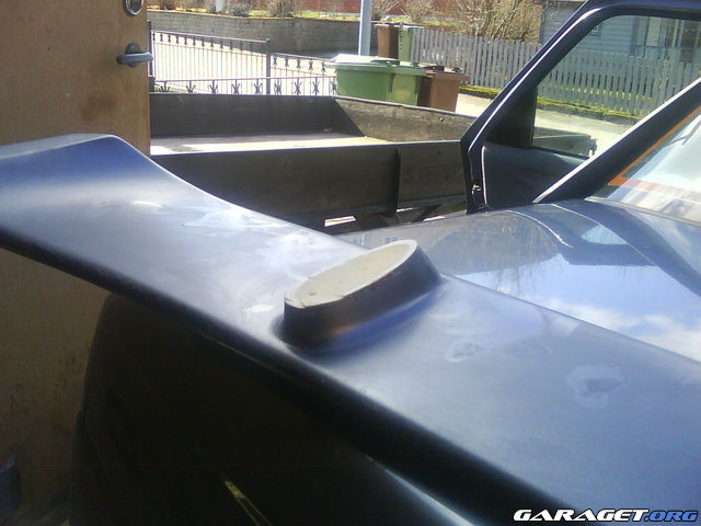

https://www1.garaget.org/gallery/archive/71234/603608_xc35ph.jpg
Vingen va för hög när den hade monterats, trodde den skulle ligga mer mot bagageluckan men icke sa nicke, så ja satte kapen i benen & gjöt fast ett par skruvar som passade i org fästerna sam glasfibrade upp en nu grund, ska slipas lite till & sen finspacklas, sen är det dags för lack & montering. Sänkte vingen med 2,5" cm

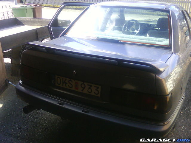

https://www1.garaget.org/gallery/archive/71234/603610_7yfni5.jpg
när ja hade kapat av benen. Efter de så la ja på gasfiber å började bygga

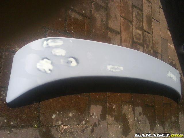

https://www1.garaget.org/gallery/archive/71234/603612_auqie3.jpg
efter att ha kapat,spacklat & slipat så va det dags för provmontering. Sitter som en smäck!!! Helt jävla perfekt! Ska bara lägga ny lack som sagt sen e den färdig. Men visst blev det snyggt?wink

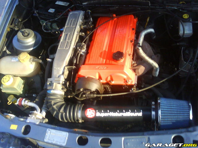

Nu är det nybytt motor i bilen. Går som en klocka. Lite små vässad, lite ny färg m.m. Bygge rjust nu om luftfiltret så att tomgånsmotorn inte behöver vara beroende via insugs luften utan att den ska kunna klara sig själv. Ska ladda upp bilder ikväll så ni får se hur det ser ut.
Hpc
979 Inlägg
14 april 2009
#93

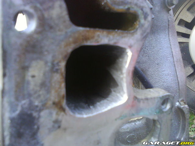

https://www1.garaget.org/gallery/archive/71234/624437_z17ij2.jpg
Portning av insug

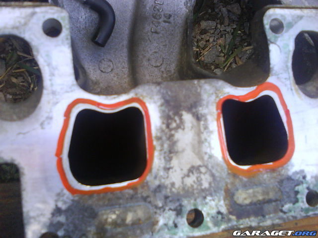

https://www1.garaget.org/gallery/archive/71234/624440_cxuwh1.jpg
klart, blev bra skillnad i gasrespons:)
https://www1.garaget.org/gallery/archive/71234/624446_6nybvm.jpg
Nye motorn. Vässad & klar:) Kolla även lösningen för tomgångsmotorn:) Tror jag är ensam om det;)
https://www1.garaget.org/gallery/archive/71234/624460_yfkcic.jpg

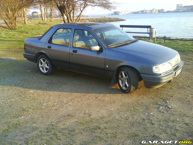

i vår solen ej tvättad lr nånting:)

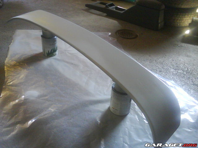

https://www1.garaget.org/gallery/archive/71234/633177_337bek.jpg
grundad ett lager & spacklad serriöst nu.
