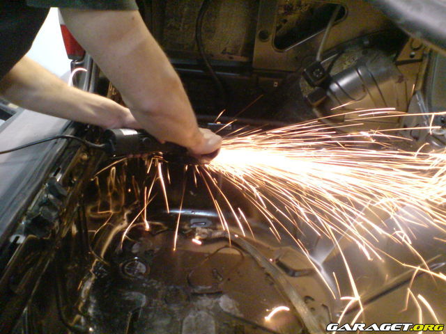

Som några av er kanske lagt märket till är jag inte bara nybörjare på att bygga bil, utan även en riktigt fegis när det kommer till saker man kan göra sig seriöst illa på. Har juh en del plåt på bilen som skall kapas bort och ersättas med annat, bland annat reservhjulsbalja mm. Har dratt mig för att göra detta eftersom en polare slant med kapen och fick den i ansiktet för nån vecka sedan...Hursomhelst, tog mig i kragen å kapade lite idag....

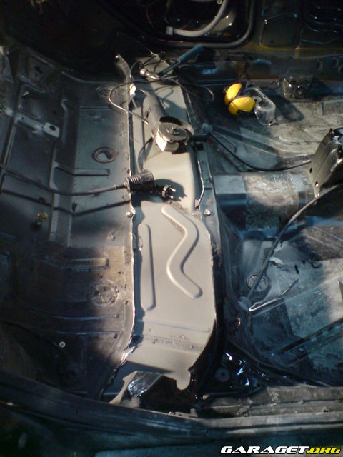

kapar bort lite skit från instrumentpanelen, ska bygga om, plasta om och så småningom klä med nått gött.

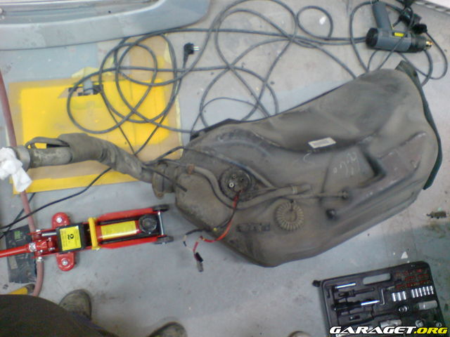

Tanken, skall endå i med nån typ av racetank i bagageutrymmet.
https://www1.garaget.org/gallery/archive/17502/573462_ek8wbh.jpg
De vart liiiite trångt. har bara lyft ner tankar på lyft innan. men de funkade rätt smidigt med lite hjälp från en polare.

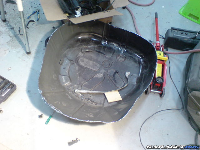

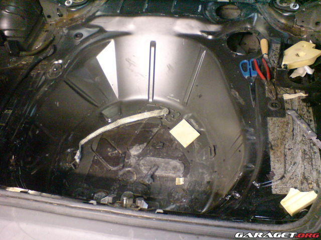

Min åsikt är att detta är onödig vikt, tar onödig plats och är onödigt fult. Så tanken är att kapa bort baljan och ersätta den förlorade styvheten med nån/några sorts stag och sedan lägga en tunn plåt över allt, som sedan racetanken monteras på. Det fungerar i teorin iaf...
https://www1.garaget.org/gallery/archive/17502/573463_xrsbg9.jpg
Michel tar första kaptaget i baljan
https://www1.garaget.org/gallery/archive/17502/573471_4lpafc.jpg

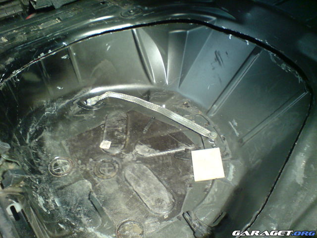

Lite konservburksöppnarstuk på det. Jag vet inte om det är så fysiskt ansträngande att använda en kap men jag var rätt trött, tror det kan bero på att jag spände mig och var konstant berädd att starta en brottningsmatch på liv och död med den lömska lilla saken som lät och sprutade gnistor.
https://www1.garaget.org/gallery/archive/17502/573477_6uined.jpg
Alla överlevde denna gången också, stog och stirrade efteråt och vart förvånad över hur stort hål det blev...:rolleyes:hade jag vart tjej hade jag haft giganiska bröst, illblont hår och vart med i bigbrother....
https://www1.garaget.org/gallery/archive/17502/573483_km3tmv.jpg
Badkar någon? sjukt tjock plåt, såg sedan att infästningen för bogseröglan satt på baljan, så antar att den är byggd för att klara grova påfästningar, och däräven stabiliserar bakvagnen rätt mycket. så det blir nog till att komma på några smarta stag som ersätter denna stympning.

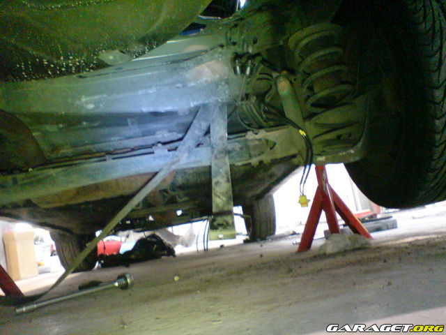

Kapade även bort en bit plåt som jag antar endast är till för att ge stöd åt sittdynan för baksätet, har den nått med vridstyvhet att göra ersätts den tusenfallt av buren så småningom endå...
Golvet börjar kännas lite vekare nu, får vara lite försiktig när man går runt baksätetsområden. Skulle vilja svetsa dit lite stag nu men de får vänta. kan inte svetsa och har ingen svets. men det kommer.

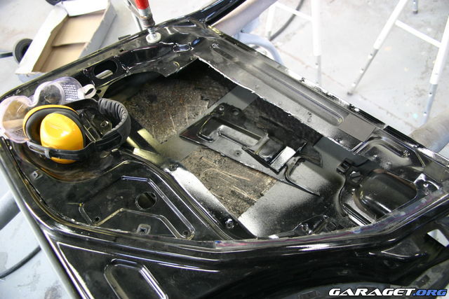

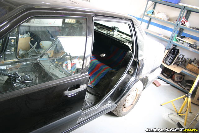

Börjat lätta bakdörrarna nu, här är de utrensade på allt onödigt skit.
https://www1.garaget.org/gallery/archive/17502/582333_c99b1e.jpg
Dörrarna avhängda. vägde inte så mycket utan rutor så ser riktigt fram emot att kunna montera tillbaks plex/lexan rutor. sparar nog ett par kilo...plus att jag slängde några halvviktiga saker får att hålla bakrutorna uppe på vanligtvis så lite point of no return på det.
https://www1.garaget.org/gallery/archive/17502/582337_1ib4hy.jpg

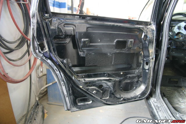

Börjat kapa ur dörrarna samt rensat från asfallsmattor.

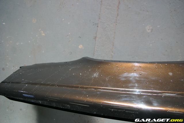

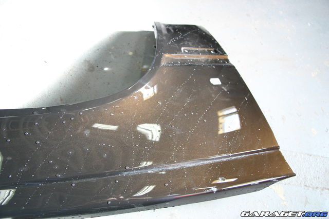

Tog några kort till på framskärmen i kommande lack. Denna gången med en halvvettig kamera.
https://www1.garaget.org/gallery/archive/17502/582339_mc5ech.jpg
https://www1.garaget.org/gallery/archive/17502/582343_pxkj3u.jpg
utomhus när solen ligger bakommoln....
https://www1.garaget.org/gallery/archive/17502/582348_flozpx.jpg
lite halvsol
https://www1.garaget.org/gallery/archive/17502/582355_espnb4.jpg
Sol. nån ful filur som speglas i lacken....
Nu händer det nog inte sådär våldsamt mycket på ett tag tills det att jag börjat få in lön. d.v.s förhoppningsvis en månad lr så. kommer bara vara i verkstan och göra småpill och förberedelser mm. roll Håller er uppdaterade så fort det händer något....och jag lovar att inte lägga upp fler bilder på lacken förens det är färdiglackat över hela bilen wink

jag håller koll på dig björn ! men skall du inte kapa ur mer i dörrarna ? =S kolla mina, dem blev TOMMA tongue
