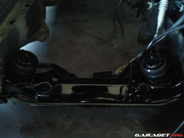

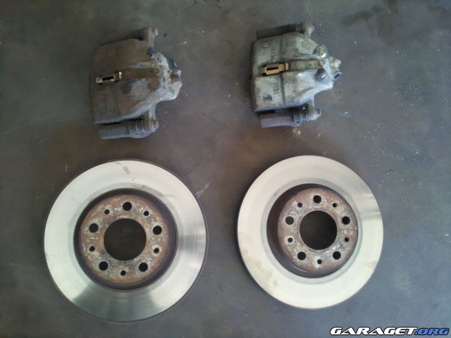

Update! smile... idag har ja rensat allt ifrån 940:n jag ska ha till 740. smile har även bytt Bromssytemet till 940 turbo så att ja ska kunna Turbo-Regga min GL sen när allt är klart smile...har också fått på Motorkuddar o flyttat in krock-balken fram så att Hällsjöfronten ska passa in senare smile
Imorgon Fredag ska det lackeras och motorn sänks ev. ner smile...

940 turbo broms OK och större skivor en 740.. smile nu på plats och omdraget bromssystem smile

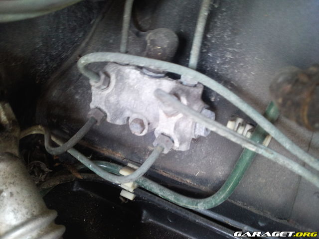

här kopplades om endel då de gick dubbla bromsrör till fram OK orginal på 740.. nu går det ett till varje sida med 940 OK... kommer senare köra på S60R OK med adapter...i]

[i]Motor kuddar på plats smile..
Nästa update blir med mer biler å kanske med motor i big_smile...

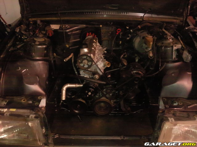

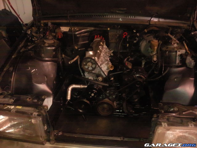

Update! smile  Insuget å grenröret, å lite annat plockades bort från motorn innan den sänktes ner.. Ska bygga om en del.. motorutrymmet inte helt färdig-lackerat.. all el m.m ska dras ordentligt å döljas så mycket som går.. alla fästen m.m. ska lackeras/poleras så allt är i nyskick smile
https://www1.garaget.org/gallery/archive/75761/701511_rfbr8k.jpg
Motorn nersänkt.. men mycket kvar att göra smile
https://www1.garaget.org/gallery/archive/75761/701512_7fn1kl.jpg
Blir nya eloxerade remhjul m.m. hoppas på en plenium insug med smile

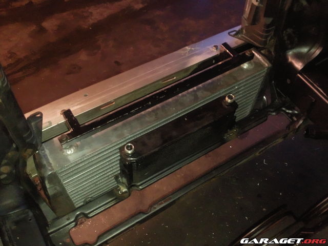

Har fixat lite idag i garaget.. mest med en gammal 745:a turbo... men hann få dit intercooler och oljekyl smile
imorron ska motorblocket lackeras...det sista ska snyggas till i motorutrymmet..sen ska elen börja kopplas in smile
https://www1.garaget.org/gallery/archive/75761/702575_d1pwre.jpg
Blir riktigt bra smile
