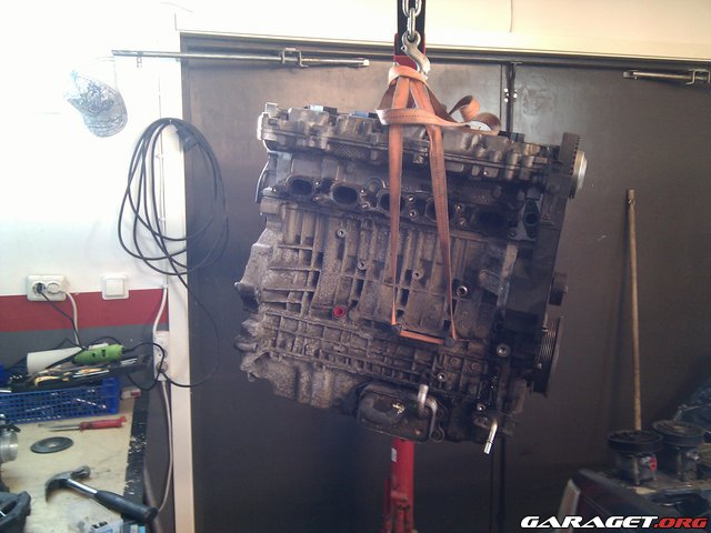

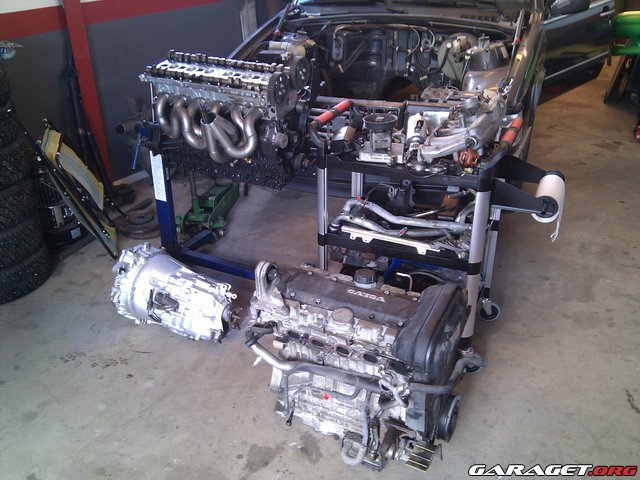

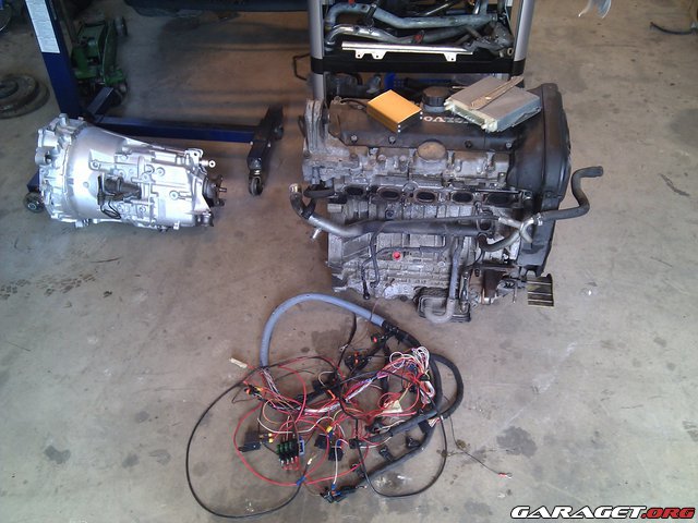

Hämtat motor nu smile En B5234T3 på 250hk orginal och 12500mil smile
Så nu finns nästan alla delar hemma för ihopsättning smile

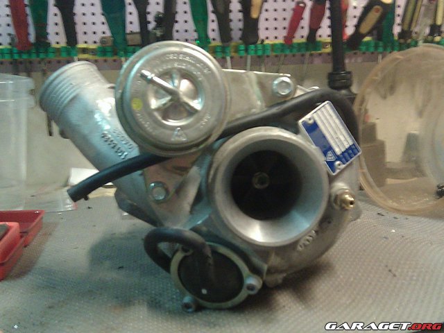

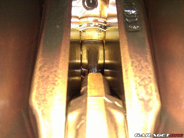

Har också köpt KKK24 s60r och 5st gröna spridare smile
Inte alls gått långt smile
https://www1.garaget.org/gallery/images/76/75761/75761-55f152849df4509b4e73827f15ff3505.jpg

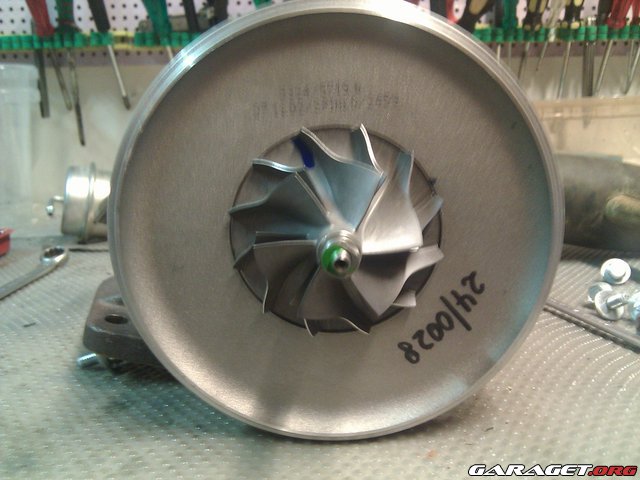

Öppnade snurran och den ser ju väldigt ny ut smile

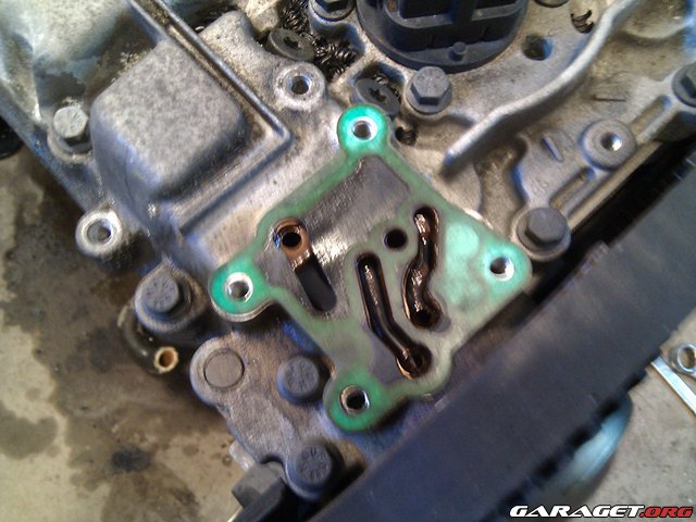

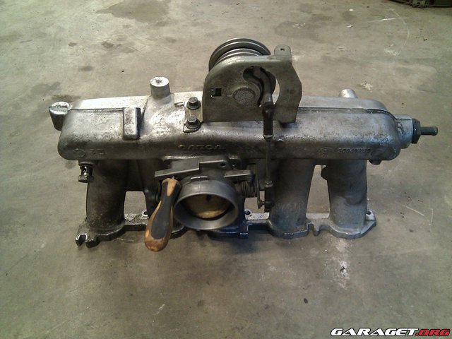

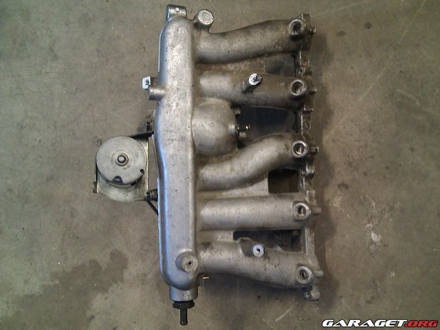

Update ! Håller på att rensa bort lite på motorn och skruva dit lite 850 givare m.m smile
Bygger om insug smile Hade en 960 gasrulle som kom till användning smile
Återstår att svetsa dit en alu platta under spjällhus.
https://www1.garaget.org/gallery/images/76/75761/75761-ae1140704604c2d9e4e7d2dfb76a8fa7.jpg
Så ser det ut uppifrån. Blev helt ok och orginal 760
vajjer passar perfekt smile Lite lackering blir det sen wink
https://www1.garaget.org/gallery/images/76/75761/75761-d44c10ac696b44cb4700f86c16d81ea9.jpg

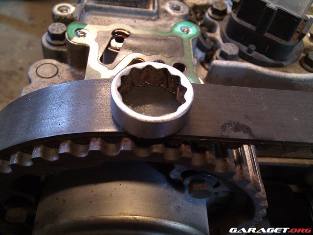

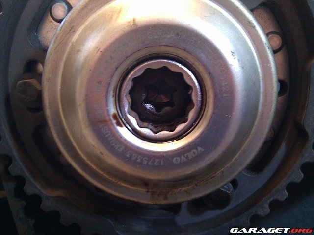

Ska svetsa fast VVT med. Riktigt enkelt.. Nolla kammarna sedan slå in en rör-stump runt bulten sedan fylla med svets smile

Ska du köra spolar eller vanlig fördelare? Annars måste du köpa/bygga en vinklad fördelare eller kapa lite i torpeden om du ska få plats med en vanlig fördelare.
kör med s60 spolar och jörgen g. box

Update! Idag blev det svetsning av VVT smile
Tog en 18 Hylsa å kapade då den passade perfekt smile
https://www1.garaget.org/gallery/images/76/75761/75761-a404dbd37efe097bdbbc4020e6802798.jpg
Bara lägga dit hylsan sedan fylla med svets smile
https://www1.garaget.org/gallery/images/76/75761/75761-717810c2d4784bef715d634642944288.jpg
Färdigt resultat smile
https://www1.garaget.org/gallery/images/76/75761/75761-655a80dd4929324456bcc6c097ab2a57.jpg
Nu vet ni hur ni ska svetsa VVT smidigast istället för att plocka isär och svetsa drevet smile

Hmm? varför gör man detta då? kan man få bort drevet sen?
EDIT: Behöver du inte kapa bort örat på insuget med så det går fritt från servon?
Senast redigerat av Extrazz (6 juni 2012)
64 Inlägg
6 juni 2012
#611
det undrar ja oxå yikes

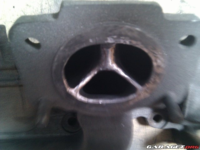

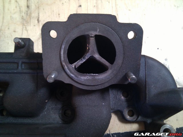

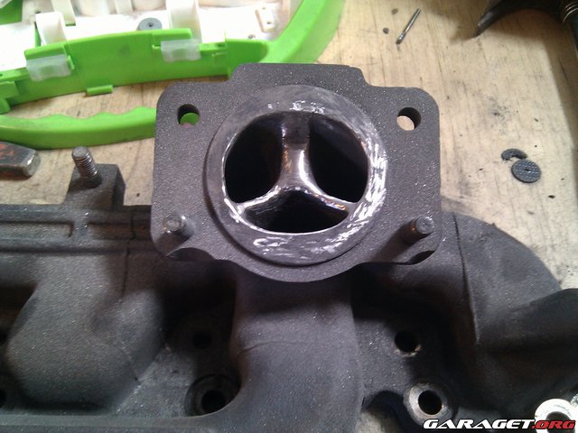

Hade 2 orginal grenrör liggandes så för att spara in lite cash så blev det att porta upp det lite smile
https://www1.garaget.org/gallery/images/76/75761/75761-6cb1eaac847c564dfcee0feb94a12d5c.jpg
Tog en evighet när man bara har en dremel tongue
https://www1.garaget.org/gallery/images/76/75761/75761-f3b579cce04735a5b5c02e25f20b0d17.jpg
Finns mer å ta bort men orkade inte mer:P Blev nästan som ett Japangrenrör 8)
https://www1.garaget.org/gallery/images/76/75761/75761-c45ef72fbfb1e5f95be81a82082414f8.jpg

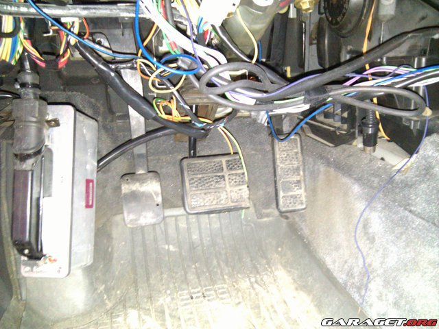

Satt dit kopplingspedal & kapat bromspedalen smile

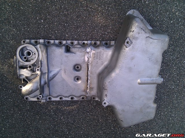

Har fått tillbaka tråget nu smile
Nu blir det snart ihopsättning smile!

Det där såg inte så seriöst svetsat ut?
935 Inlägg
22 juni 2012
#615
hjalte här på garaget som svetsat..
En 5a är Livet.
2 005 Inlägg
22 juni 2012
#616
okey okey.
Ska säga att jag själv inte är någon mästare och gör betydligt värre svetsar men  du är inte rädd att det kan bli problem? eller kanske bara bilden som luras lite?
2 419 Inlägg
22 juni 2012
#617
Extrazz skrev:
okey okey.
Vad är problemet? lite mkt svets där uppe annars inget och klaga på? Rätt så omöjligt och se på den bilden hur genombränningen är!
935 Inlägg
22 juni 2012
#618
Extrazz skrev:
okey okey.
Tror bilden luras lite det ser 100% tätt ut och är även svetsa inifrån.
går ju att slipa till det lite. Ser inte ut att vara några porer i svetsen heller.
Anledningen att jag lämnade bort det är att jag inte har svets själv.
får köpa mig en senare då jag kan svetsa alu smile
935 Inlägg
22 juni 2012
#619
strandberg31 skrev:
Extrazz skrev:
okey okey.
ja nån klump här å där gör inget tråget ska ju inte sitta upphängt på väggen som prydnad smile
Huvudsaken är att det är plant och tätt smile Ihopsvetsat på en fastskruvad T5 bottendel smile
