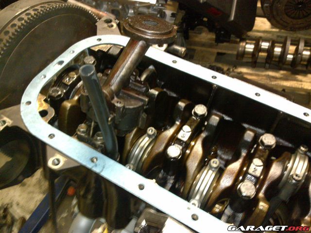

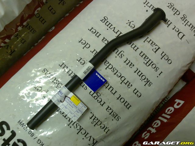

Update! ... tyvärr krocka ja nu i lördags.. en idiot small rätt i sidan på en polares mercedes vi hade... så har rätt ont i ryggen så det är läkarbesök m.m. å massa mek när tid finns men nu e det inte långt kvar ska försöka kunna åka med den till Elmia Mässan smile..
https://www1.garaget.org/gallery/archive/75761/595826_hecnjq.jpg
nya slangen till vevhusventilationen smile
https://www1.garaget.org/gallery/archive/75761/595828_t2z4lo.jpg

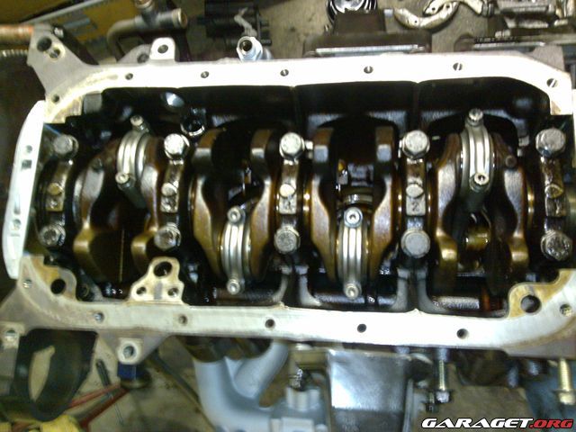

allting klart i bottendelen med h-profil på plats m.m. smile
https://www1.garaget.org/gallery/archive/75761/595830_rgyqkc.jpg

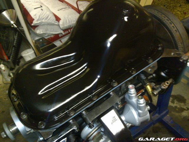

oljepumpen på plats o ny slang smile nu fattas bara oljetråg..
https://www1.garaget.org/gallery/archive/75761/595834_b22qgy.jpg
Botten delen klar big_smile

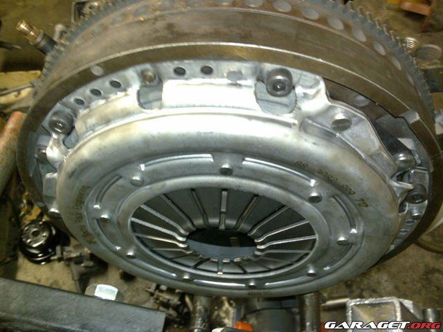

fick tag på dubbelmasse svänghjul i helgen.. så nu e Tryckplattan på en Sachs -712 + 4-puck lamell big_smile
Det som nu kommer hända i veckan är att m90-vlåda ska hängas på innan motorn ska i.. lite slangar ska kopplas till oljefilterförlängare m.m.  Motorutrymmet ska vara klart för i-läggning av motor smile

måste bara fråga hehe, lyckades du också ha sönder slangen till vevhusventilationen? tongue
935 Inlägg
16 mars 2009
#108
ja den var ju totalt upprötten å smulade sönder tongue var skillnad med den nya då den gamla var som stenhård plast...big_smile

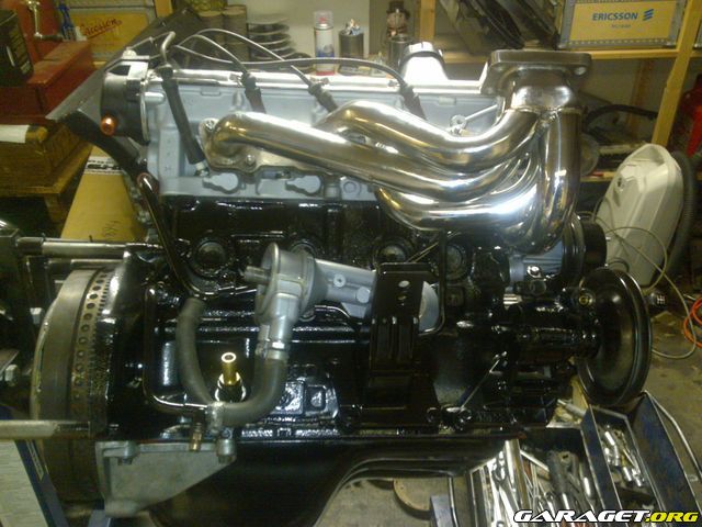

Kan meddela att Motorn e Helt klar nu big_smile men ni får inte se nått en smile bilder kommer när motorn är i nu i veckan big_smile håll ut gott folk cool

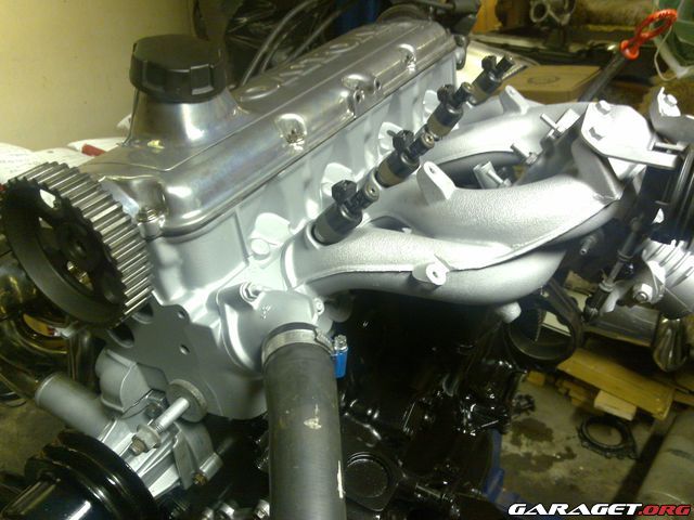

lägger upp lite bilder å motorn så har ni nått å spana in så länge : )
https://www1.garaget.org/gallery/archive/75761/596375_p084yt.jpg
smile
https://www1.garaget.org/gallery/archive/75761/596377_yvdy1s.jpg

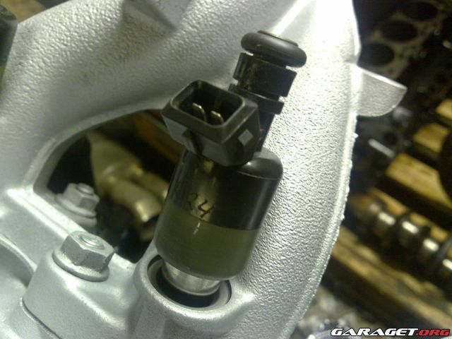

spridare
https://www1.garaget.org/gallery/archive/75761/596378_v77np9.jpg
Flödar 788cc vid 3.0 bar : ) räcker till 400hk på e85
https://www1.garaget.org/gallery/archive/75761/596380_auxrue.jpg
här var det portat lite : )
https://www1.garaget.org/gallery/archive/75761/596382_14l2j9.jpg

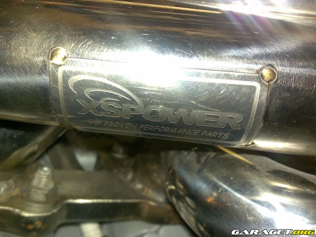

japp XSPower.. får se hur länge de håller innan de spricker tongue
https://www1.garaget.org/gallery/archive/75761/596388_j02jmk.jpg

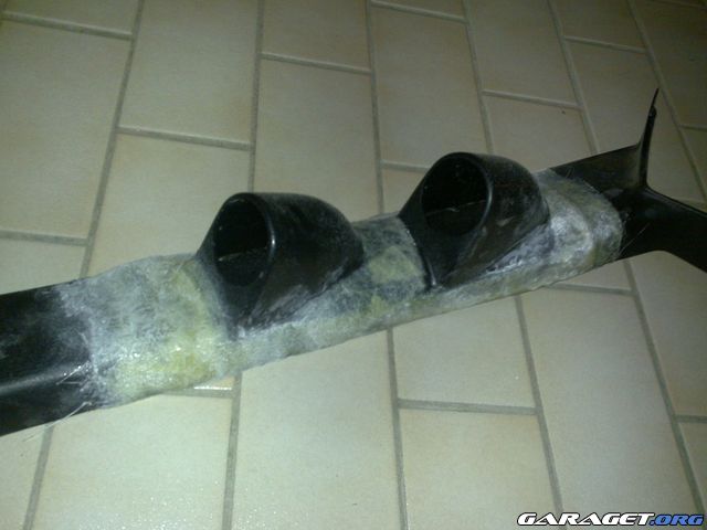

glasfiber å härdning.. nu ska de slipas å finspacklas.. gissa vad den 3:e mätarn ska sitta tongue (volt)

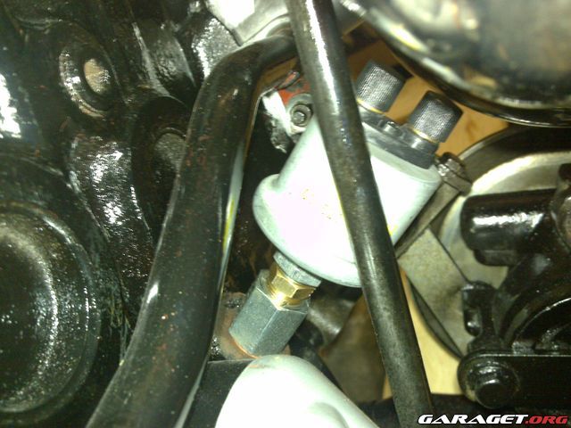

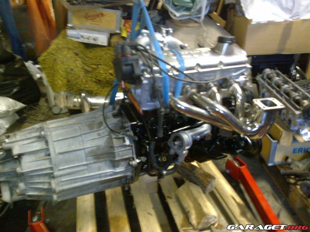

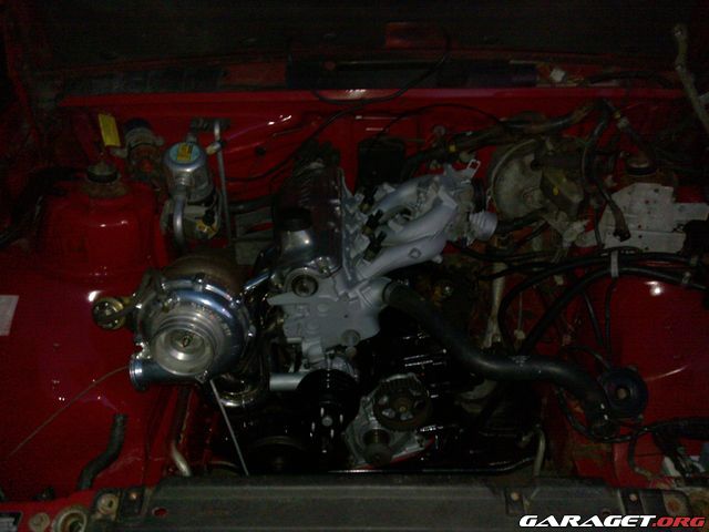

Nu kommer en update : )... motorn på väg i smile
https://www1.garaget.org/gallery/archive/75761/598396_151rwt.jpg
fick göra en special koppling till nya oljetrycksgivarn smile ( !Obs väldigt dammig motor! )
https://www1.garaget.org/gallery/archive/75761/598398_q7ca9s.jpg

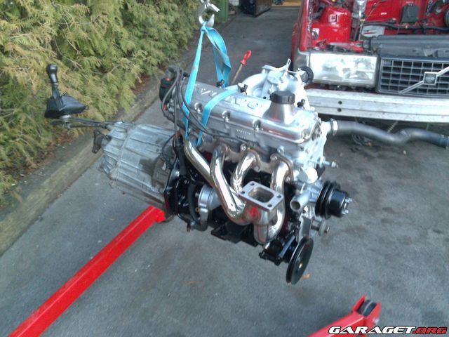

M90 lådan har åkt på nu med nytt urtrampningslager smile nu ska motorn ner i bilen big_smile
https://www1.garaget.org/gallery/archive/75761/598400_jow9ks.jpg

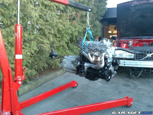

äntligen ska den ner big_smile
https://www1.garaget.org/gallery/archive/75761/598402_7lgytu.jpg

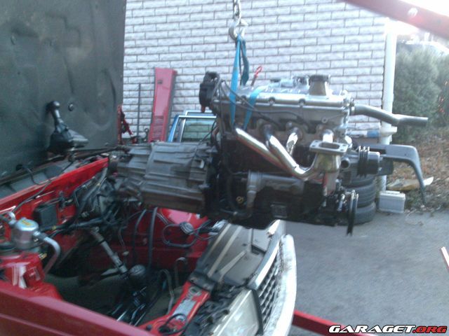

monstret på väg ner big_smile
https://www1.garaget.org/gallery/archive/75761/598404_9b5rly.jpg
det närmar sig big_smile

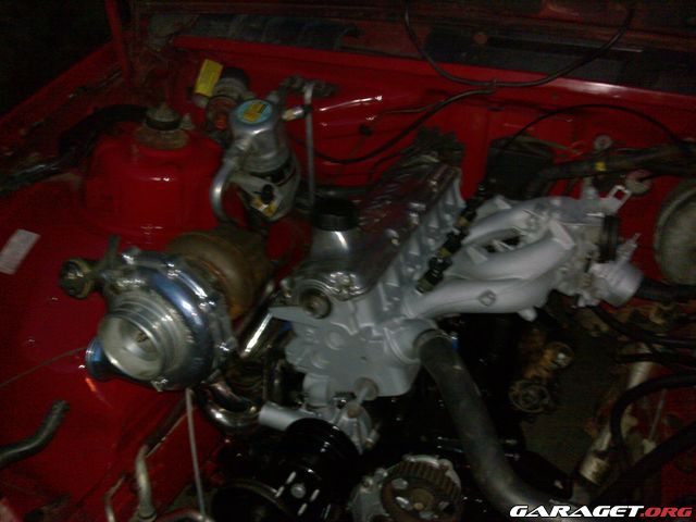

https://www1.garaget.org/gallery/archive/75761/598409_m0gqrd.jpg

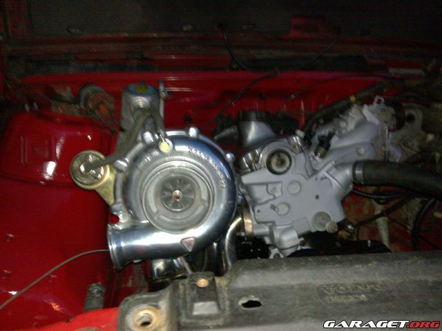

å där var motorn på plats smile gick hyffsat smidigt smile å passform på grenröret är perfekt smile tar inte imot nån stans smile
https://www1.garaget.org/gallery/archive/75761/598414_yxf4um.jpg
ja va tror ni bilprovningen säger om detta tongue? den är iaf besiktad till september -09 big_smile
