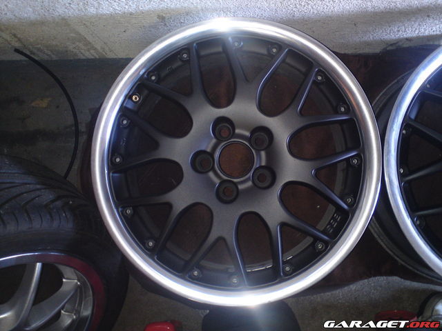

https://www1.garaget.org/gallery/archive/3813/946707_odipbg.jpg
Nya fälgar på G, nylackade mattsvarta och banan polerad=)

#216
Nix, golf 4 fälgar. BBS rs 772. 2 delad splittfälg, bultmönster 5/100 smile

#217
jahaa det är fälgar från golf 4 gti..jag har nästan ett par som är likadana fast mina heter rs722 och är från golf 3 jahre gti..
163 Inlägg
13 juli 2010
#218
722 = Jubi 7Jx16H2 ET43
771 = Golf IV GTI 6,5Jx16H3 ET42
265 Inlägg
13 juli 2010
#219
Just precis, 771 är det. 772 är dom ovanliga smile
