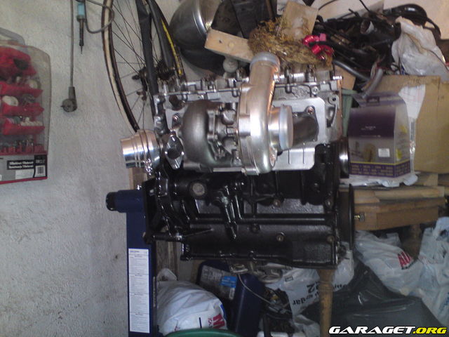

Nästan den gamla motorn ur bilen igen och en ny är på G
https://www1.garaget.org/gallery/archive/3813/968896_jnu9vv.jpg
