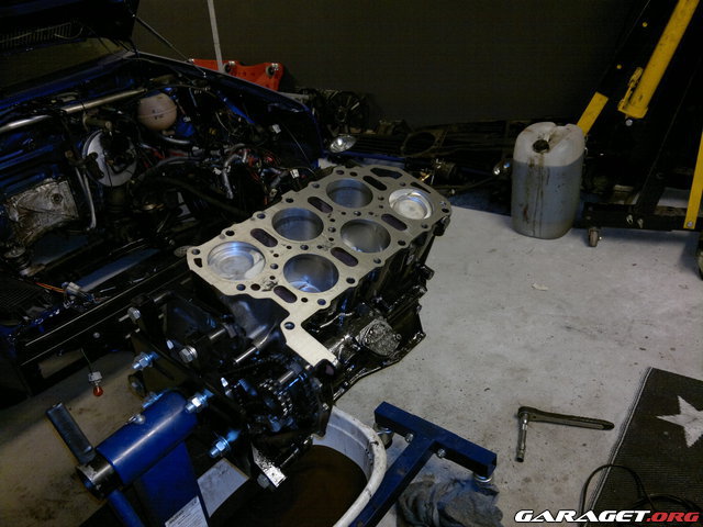

Lite bilder på den nya motorn som håller på att födas:
https://www1.garaget.org/gallery/images/4/3813/3813-b724af93e21edc97a5edb60570f2fdbb.jpg
Har här haft blocket i molekyler och fått tillbaka det från planing samt honing inklsive tvättning. Sen är det lackat med motorfärg, alla lager ringar etc är nya och arp till vevstakar och vevaxelöverfall är dragna.

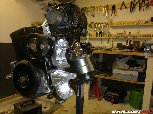

https://www1.garaget.org/gallery/images/4/3813/3813-af7132535d170809d29c97e1bd997b7a.jpg
Remskiva pumphjul osv, lackat å monterat, oljepumpen på plats samt tillfrächade fästanordningar inkl oljefilterhållaren

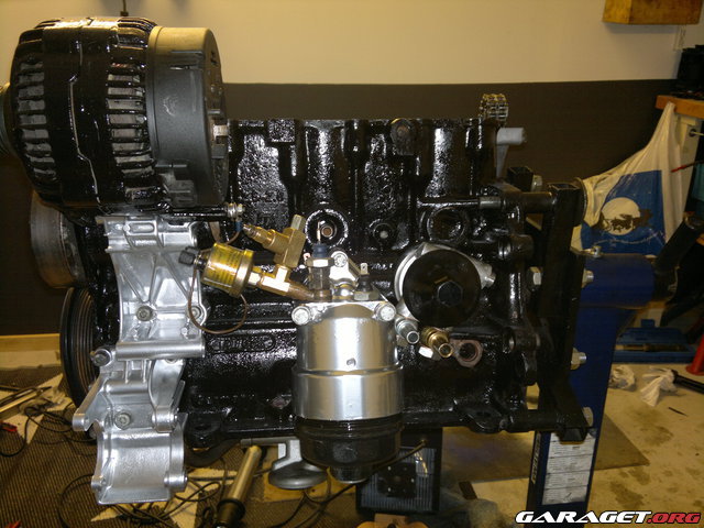

https://www1.garaget.org/gallery/images/4/3813/3813-adb3bdabd8e31d39352af0f628760f95.jpg
Nu väntas det på pengar så jag kan beställa oljetrågspackning, victor reinz toppackning samt slamgar för etanolkonverteringen. Så vet ni någon som är i behov av en fin aem laddtrycksstyrning som ligger bland annonserna så hojta till.
