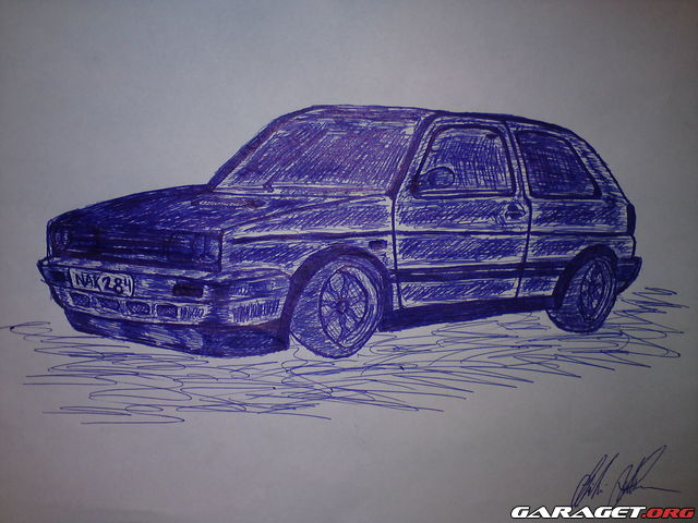

Haha, hitta en teckning jag satt och skissade när jag skulle bestämma om jag skulle använda corradofronten och dom grejorna eller bygga om i detta stuket. Verka som teckningen föll mer i smak wink

Snyggt ritat, fyfan du har skills tongue

Tack smile hade inget att göra på jobbet så blev ett halvtimmesprojekt vill jag minnas wink
Säger bara chip foose, tänk att kunna rita som den grabben wink

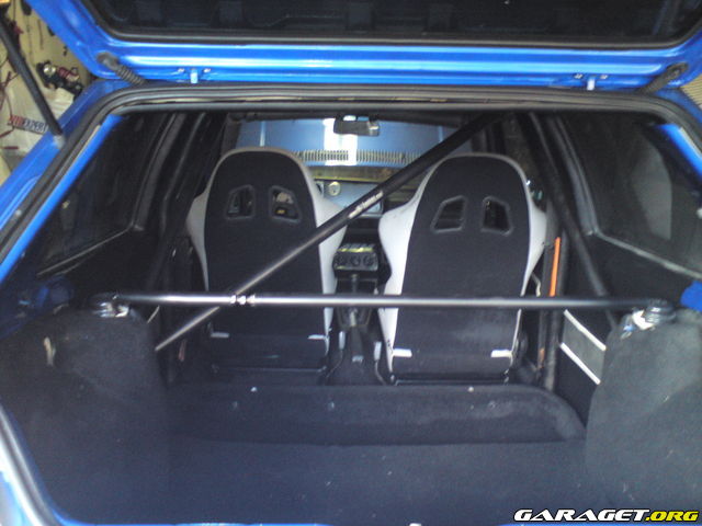

https://www1.garaget.org/gallery/archive/3813/729877_smcre7.jpg

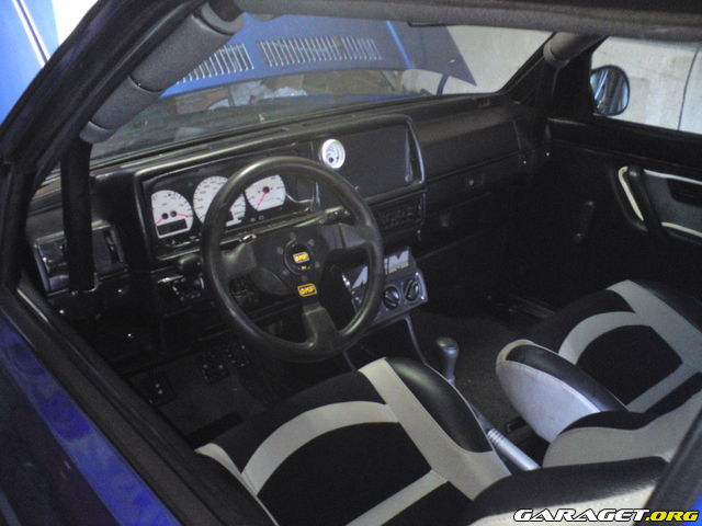

Stolarna på plats, vet i tusan om jag blev riktigt nöjd med färgerna på stolarna hmm
https://www1.garaget.org/gallery/archive/3813/729881_1iktkh.jpg
https://www1.garaget.org/gallery/archive/3813/729884_bq5ew9.jpg

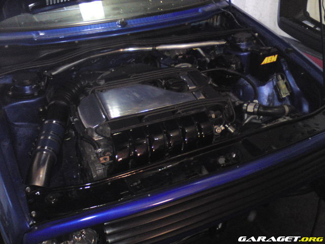

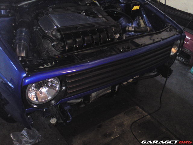

Ögonlocket på plats. skäms, blivit flåttigt i motorrummet efter mek, får fixas till wink
https://www1.garaget.org/gallery/archive/3813/729888_wvpm9m.jpg
